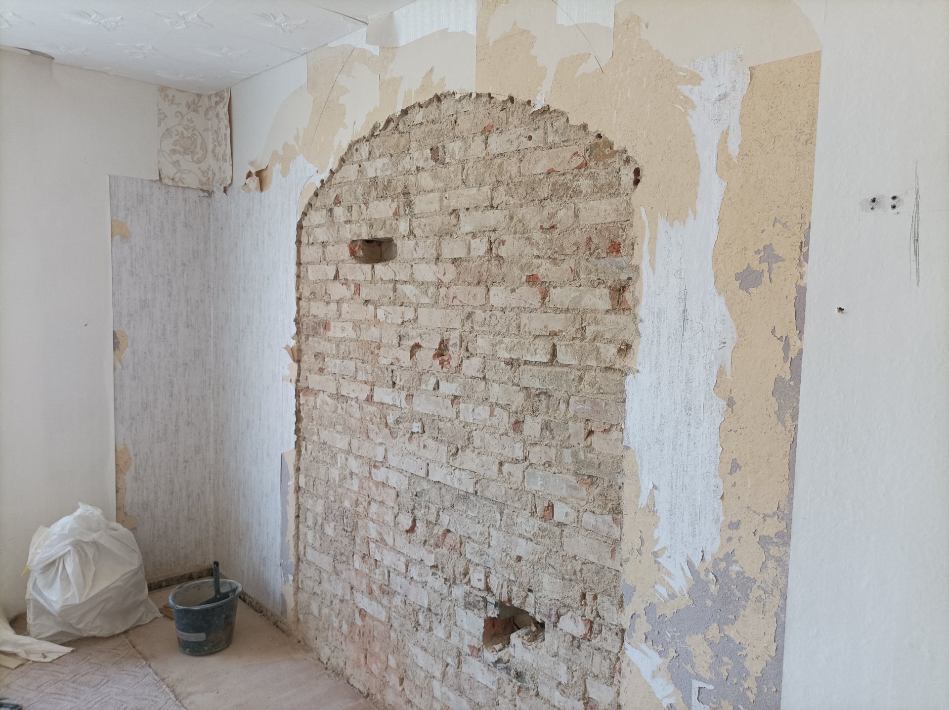

    Hallo, ich habe vor eine Wand zu öffnen und eine Doppelglasschiebetür einzubauen.
    Es ist eine tragende Wand. Mauerziegel NF.
    ich möchte einen Träger (Holz) einziehen, bin mir allerding uneins ob ich den Träger unter der Decke o ob es reicht über die Tür einzuziehen wie halt normal Wand L 4 m die Tür wird ca 1,70 breit sein. Die Tür wird eine Halbrundbogen Tür.
    Hat jemand nen Tip?

    Wenn die Tür ein Rundbogen wird, wird dieser ab Auflager 85cm hoch.
    Da sollte zunächst geklärt werden ab welcher
    Höhe das Auflager startet und welches Maß
    von OK. Bogen bis UK. Decke verbleibt!
    Wenn da schon ein Bogen hin soll, würde ich den
    auch wieder in NF mauern und würde mir die
    Sorge mit einem schwinden Holz ersparen.

    Moin, von OK Rundbogen bis Decke sind es 35 cm.
    Also macht es Sinn den Träger unter der Decke einzuziehen.
