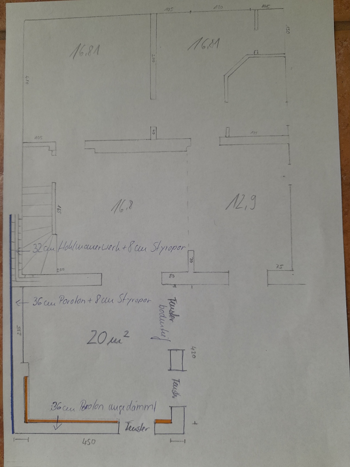

    Hallo Zusammen,
    ich bin begeisteter Mitleser und habe mich schon intensiv durch das Forum gewühlt. Ich finde aber keine so richtige Lösung für mein Problem.
    Ich habe einen Altbau Bj. 1930 mit 32er Hohlmauerwerk + 8cm Styropor Außendämmung.
    Vor ca. 20 Jahren hatte mein Voreigentümer einen Anbau an das Haupthaus gesetzt aus 36er Porotonsteinen. Damit die Fassade gleichmäßig ist, wurde die Styropordämmung auch auf einer Seite des neuen Anbaus weiter geführt. Der restliche Anbau mit 36er Poroton ist ungedämmt. Das ist auch alles kein Problem bis jetzt.
    Ich stelle grad meine Heizung nach und nach auf Flächenheizung um. In meinem Anbau bekomme ich auf Grund der Höhe keine Fußbodenheizung unter. Ich finde das Prinzip einer Wandheizung gut. Nur bin ich auf die Tücken einer solchen gestoßen. Gedämmte Innenwand = kalte Außenwand = Tauwasserbildung etc. .
    Ich habe meine Flächen, die für eine Wandheizung in Frage kommen könnten rot markiert in meiner Skizze.
    Was meint Ihr, ist eine Wandheizung bei 36er Poroton möglich? Soweit ich verstanden habe, verschlimmert eine Innendämmung den das Tauwasserproblem. Ohne Innendämmung geht sicherlich zuviel Wärme ins Mauerwerk oder?
    Mein Heizungsbauer meinte, dass man auch einen großen Heizkörper mit geringer Vorlauftemperatur betreiben kann um den Raum warm zu bekommen. Es ist aber das Wohnzimmer und meine Frau mag es behaglich.
    Was sind eure Meinungen dazu?
    Vielen Dank.
    MfG
    Andy

    Anbei noch die Skizze
