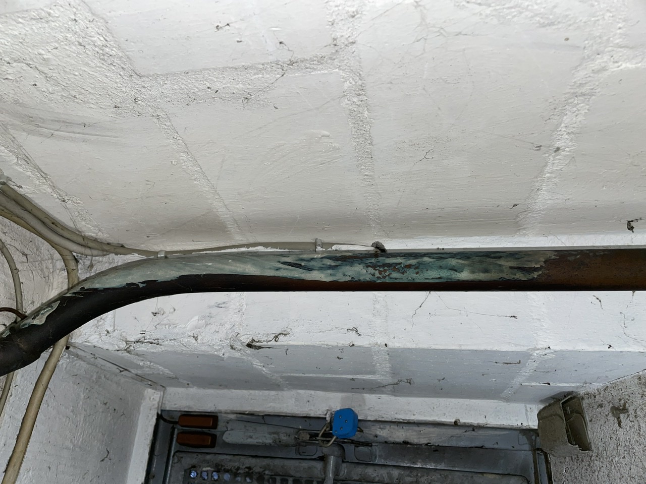

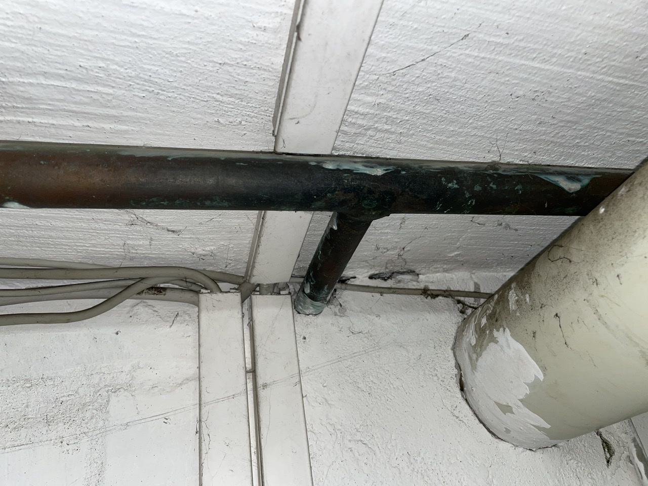

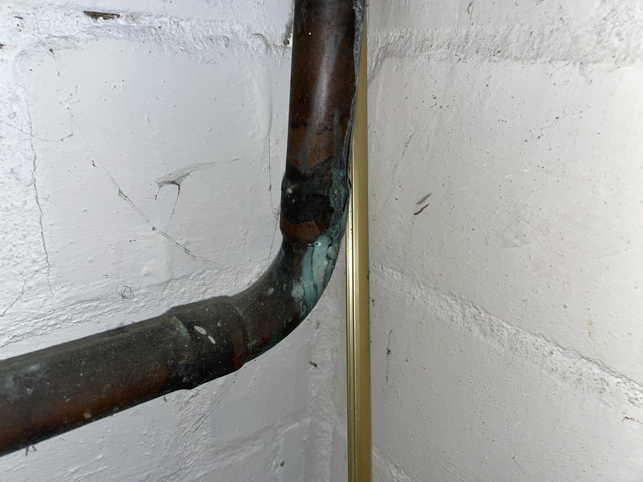

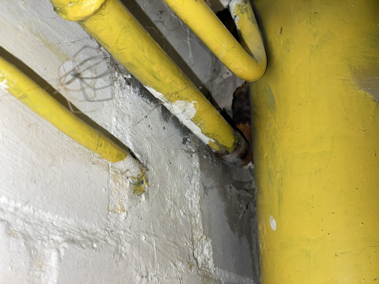

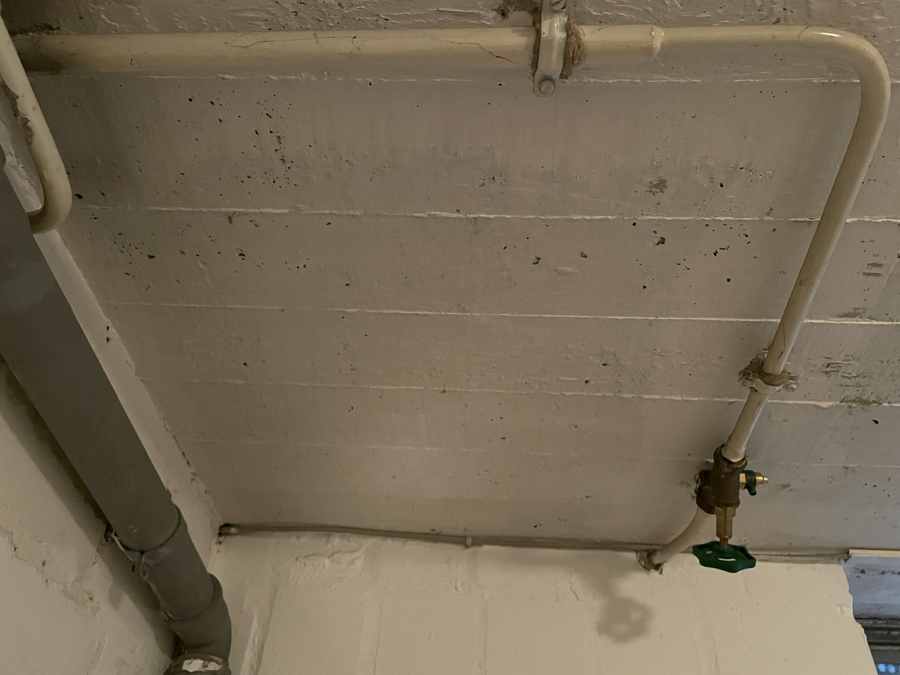

    Abwasser Leitung aus Kupfer ? Ich glaube nicht, wenn dann nur ein ganz kurzes Stück an der Heizung (Sicherheitsventil etc. )
    du kannst bei deinem Wasserversorger nachfragen. Wenn kupferleitungen uneingeschränkt zugelassen sind dann gibt es nicht unbedingt einen Grund zum Austausch.
    Oft fordern Gebäudeversicherungen in den Policen einen Austausch nach x (zb 30) Jahren. Insbesondere bei Eigentümer Wechsel oder neu Abschluss kann das relevant sein. Schau dir die Bedingungen an. Evtl kann es für die Abdeckung der Versicherungen wichtig sein die Rohre zu erneuern, falls diese sonst (teilweise) Haftung ausschließt.
    gab es bereits Wasserschäden oder Reparaturen ? Das gesamte leitungsnetz genau unter die Lupe nehmen von Fachmann.
    Kupfer gelötet gibts schon sehr lange, dh kann auch aus den 70ern sein. Außen Zustand gibt etwas Aufschluss aber ist keine Garantie.
    press verbinder gibt es etwas kürzer und sind (regional und je nach Betrieb unterschiedlich) erst richtig Ende 80er/Anfang 90er in Mode gekommen.
    ansonsten kann man auch ein gut erreichbares und absperrbares Rohrstück entnehmen und untersuchen lassen (innen)
    im Zweifelsfall wie immer, einmal neu wenn man eh grade „Großbaustelle“ hat und alles offen ist

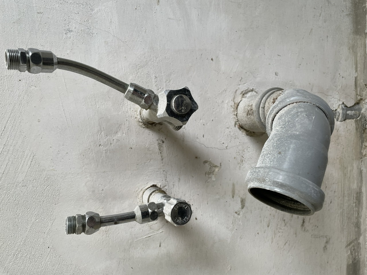

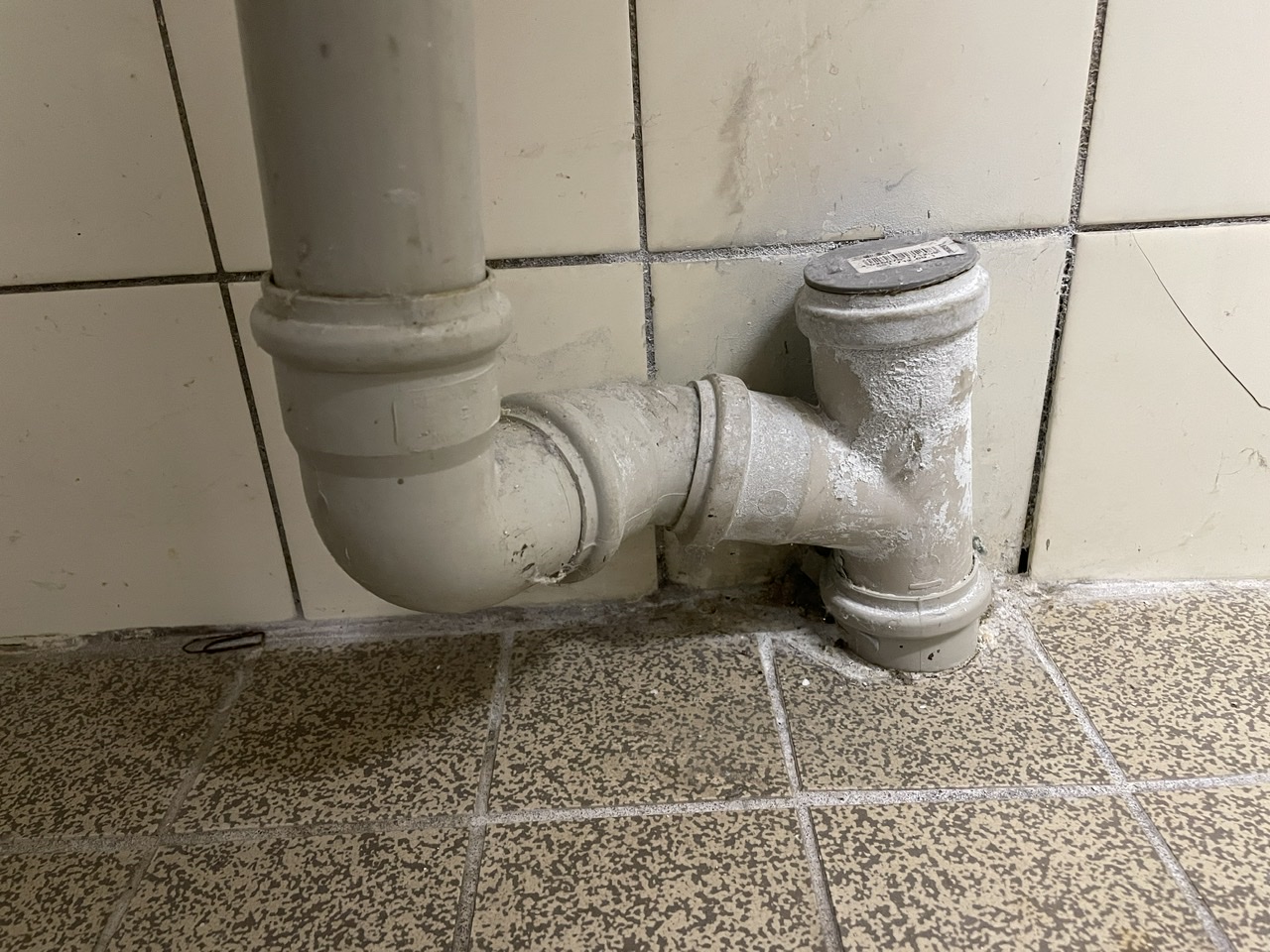

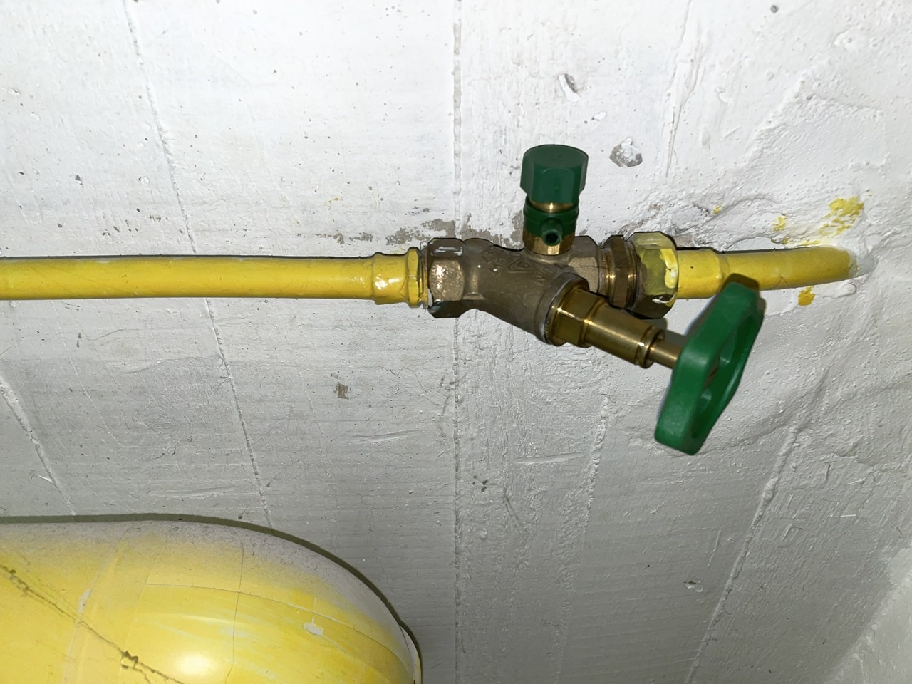

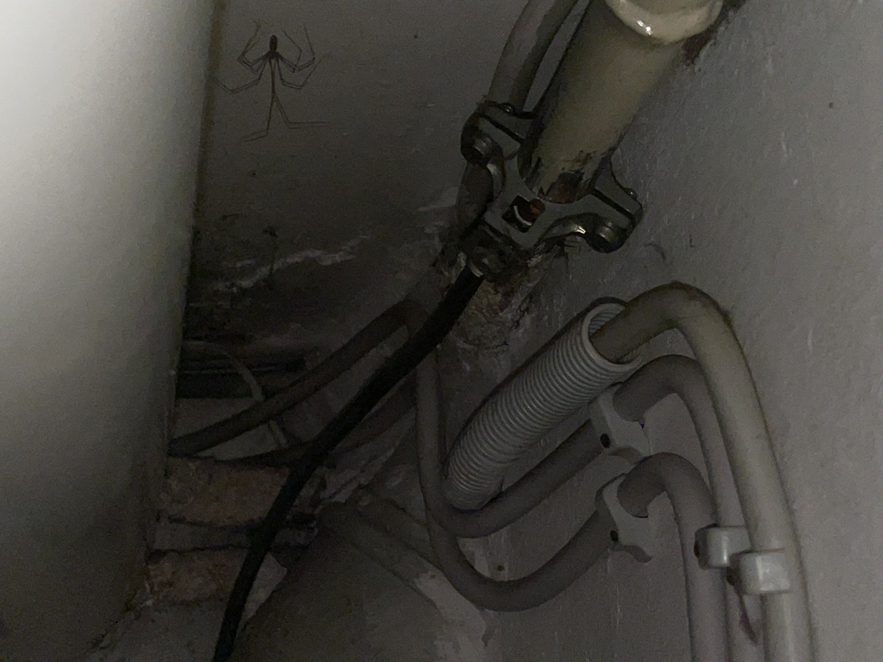

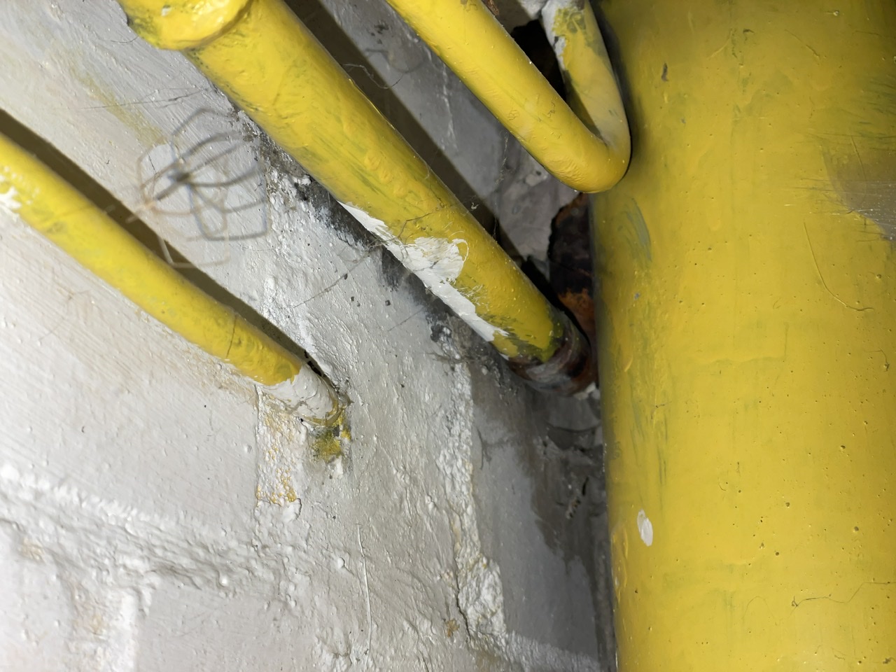

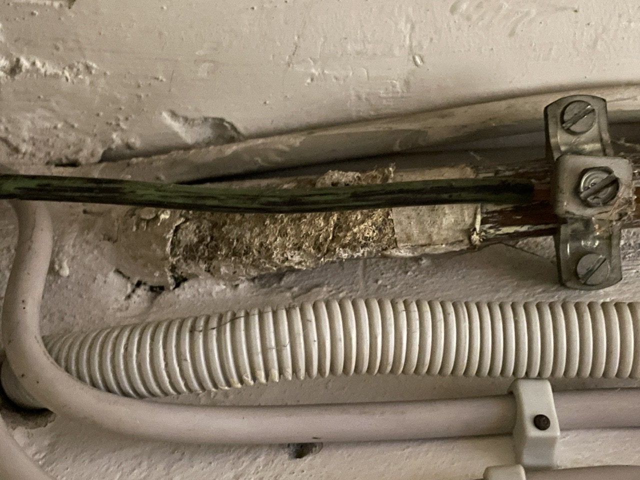

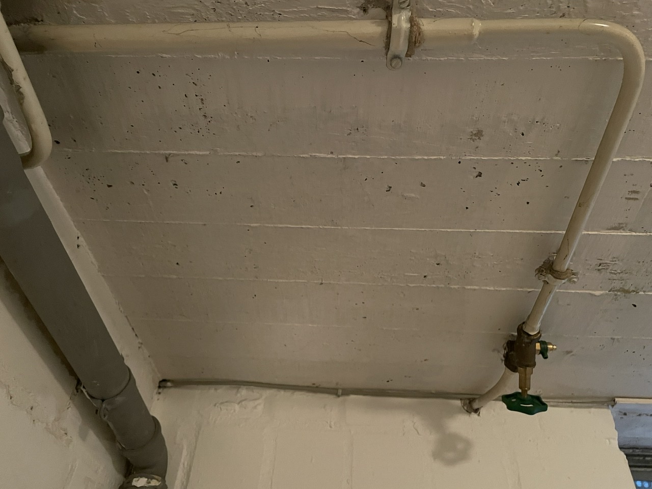

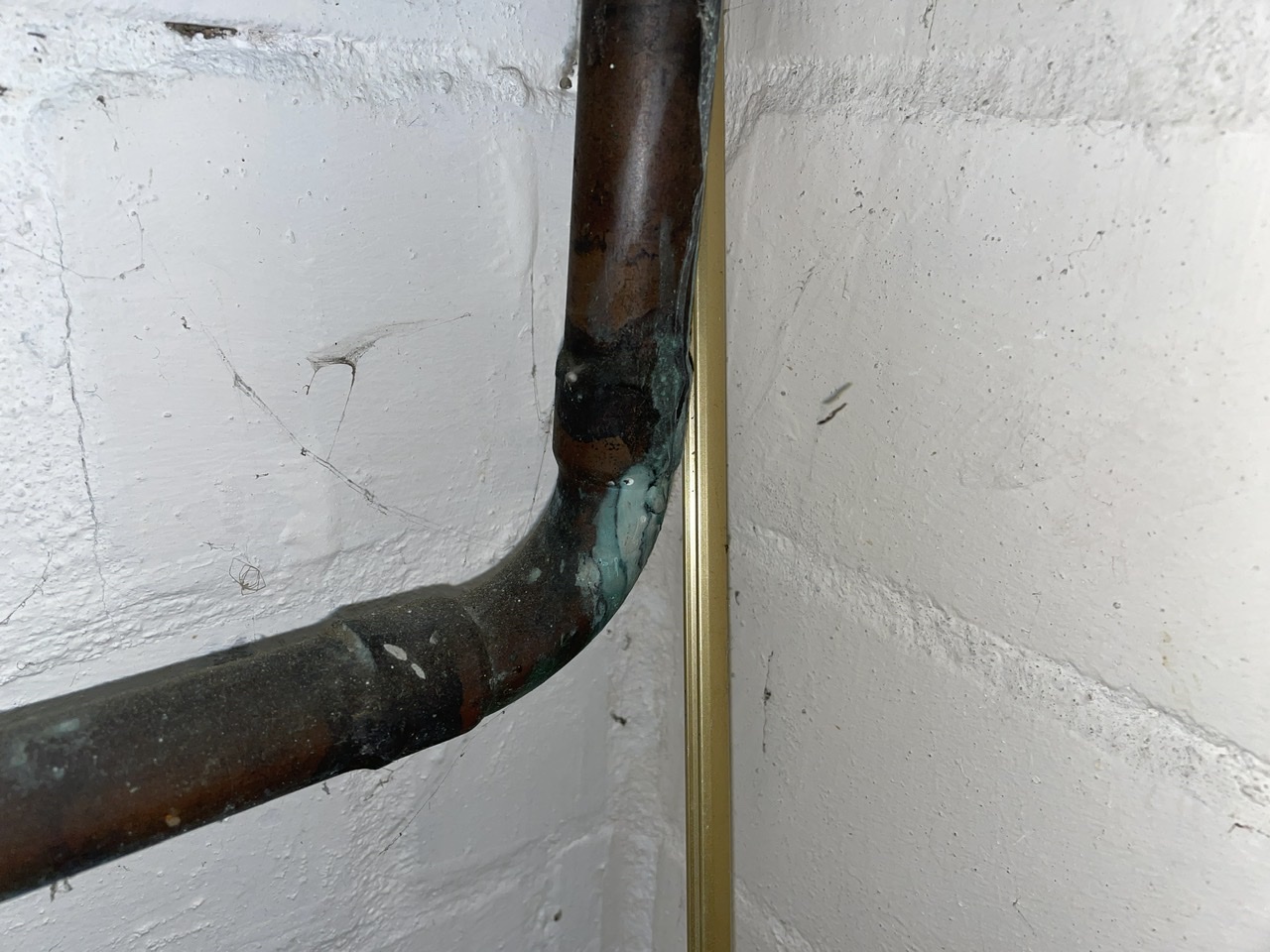

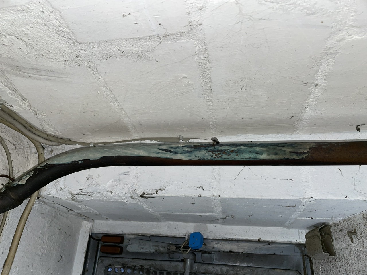

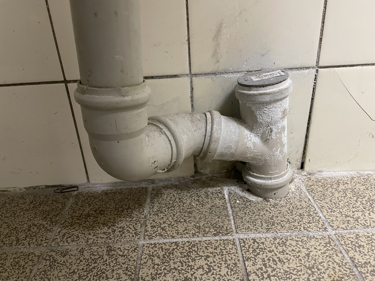

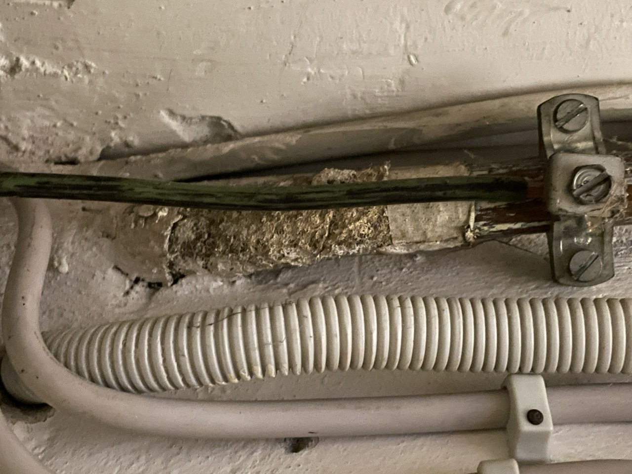

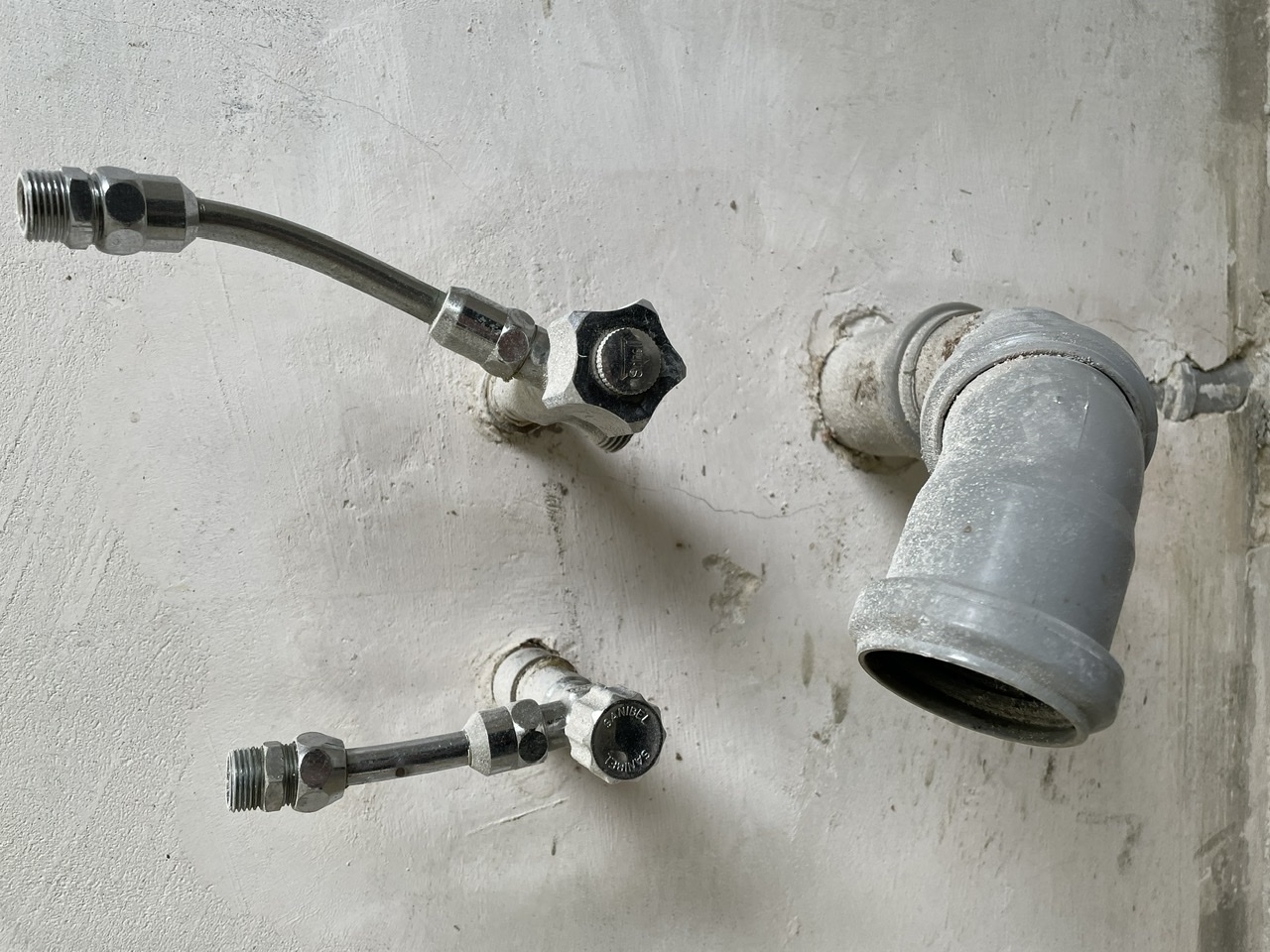

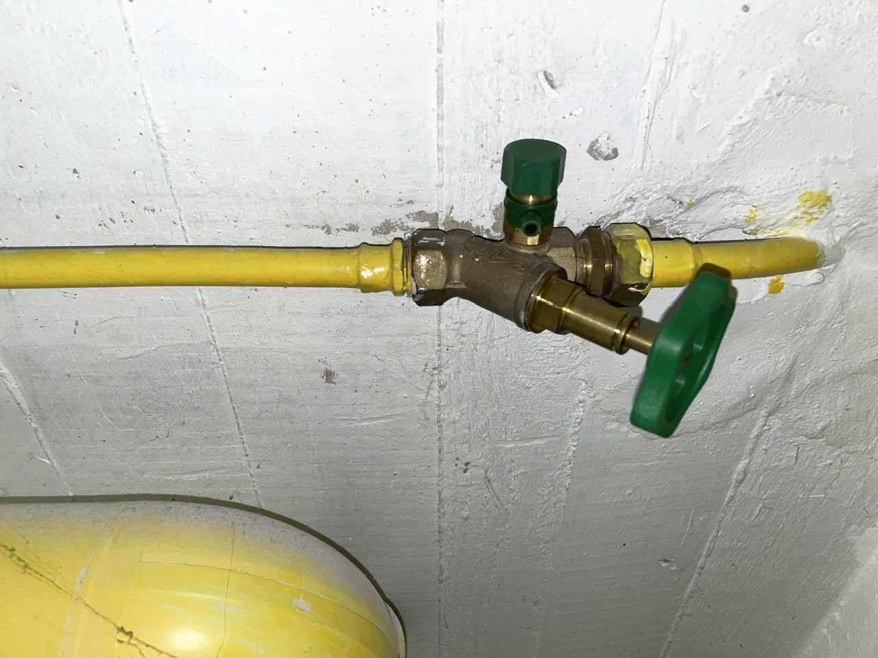

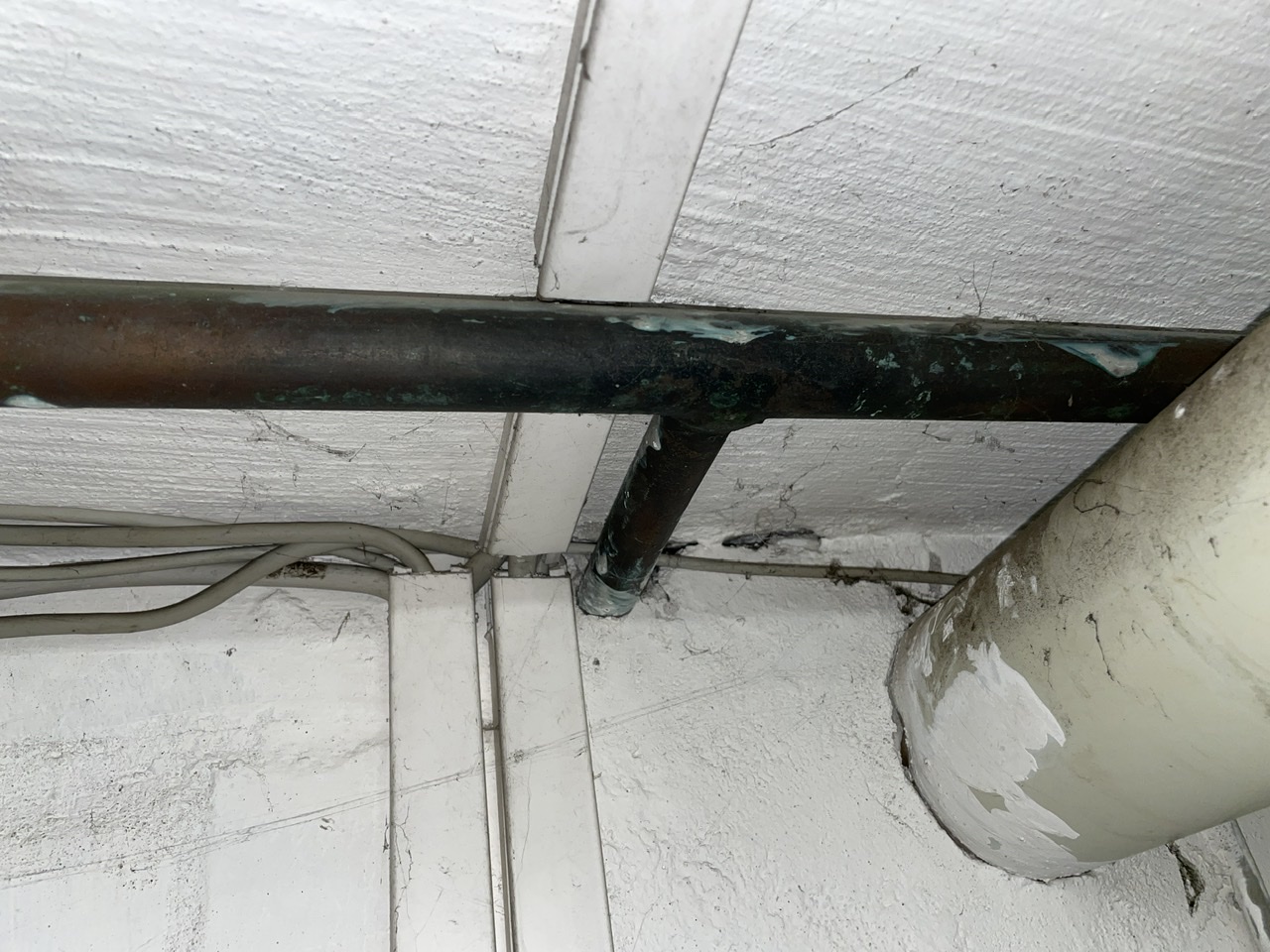

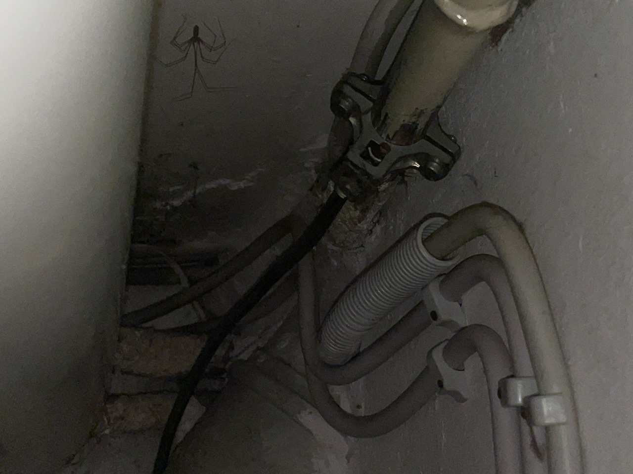

    DD401C49-56F1-4F90-9B4E-10DEE75F6BFE.jpeg A0A65B62-DD70-488C-B659-4CD4EED12801.jpeg DF60656C-A5DB-4A5A-AB3F-A648F68D898F.jpeg 43798836-C2BF-435D-8F5C-5445372DFC1C.jpeg 329EE083-380F-465E-94C6-A8AB8738B18A.jpeg AA3C46D2-7528-4DE7-8A57-44152D0D3C97.jpeg 6F616A0D-1449-456B-BFE2-DC9476C4C709.jpeg 7FAE5F7C-0A93-4B28-8063-EBF482BDD2CD.jpeg C3786A5C-63FC-4CB2-A003-5D0574DEEA2F.jpeg 5D4D9DE6-3B33-4B4A-B2CC-B749E23C9DF5.jpeg Also, wenn man sich die Bilder anschaut, kann man dann etwas zum Zustand sagen? Könnt es hier in ein paar Jahren zu einem Wasserschaden kommen?
  6. #6 simon84, 11.06.2022
    22.423
    6.438
    ja tatsächlich, war bei selber relevant. suche ich gerne raus, dauert aber.
    ob es bei der bayerischen Versicherungskammer oder der Generali war muss ich noch prüfen. Aber eine der beiden
