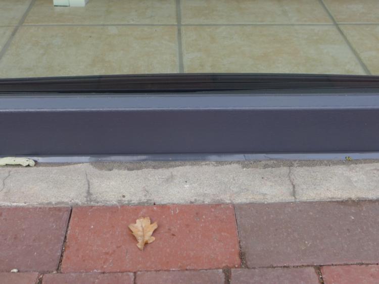

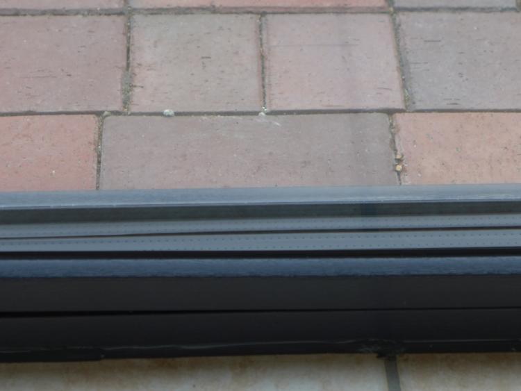

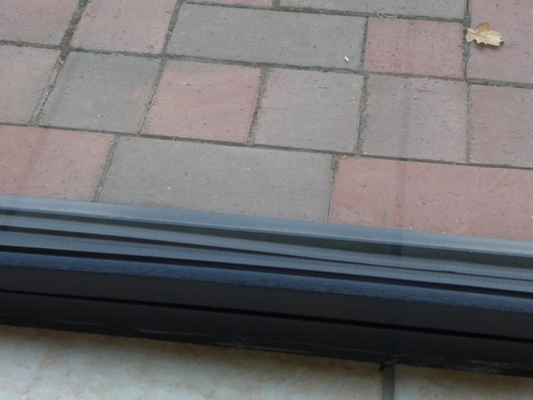

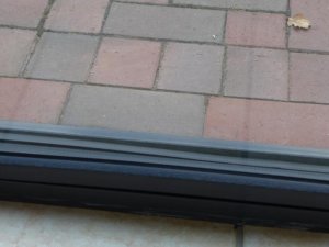

    Moin,
    es wurde ein neues Terrassenfenster, ca. 3 000 breit und 2 050 mm hoch eingesetzt.
    3 - fach Verglasung, Sicherheitsglas für RC2.
    Somit sind ja sichtbar 2 warme Kanten zwischen den Scheiben.
    Eine ist auf der gesamten Länge ok.
    Bei der zweiten ist in der Mitte auf einer längeren Strecke die warme Kante ca. 5 bis 8 mm abgesenkt.
    Eine sichtbare Delle nach unten.
    Müsste sowas nicht bei der Produktion auffallen ?
    Welche Folgen könnte es haben wenn man die Scheibe so belassen würde obwohl es optisch nicht gut aussieht.
    Vor allen ist es kurz über dem Boden immer sichtbar.
    Gruss

  4. #4 Kalau46, 20.11.2015
    Kalau46
    Kalau46 Gast
    Moin,
    danke für die Stellungnahmen.
    Anbei Fotos.
    Gruss

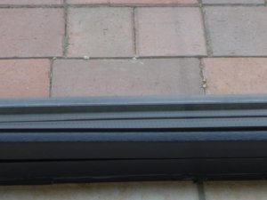

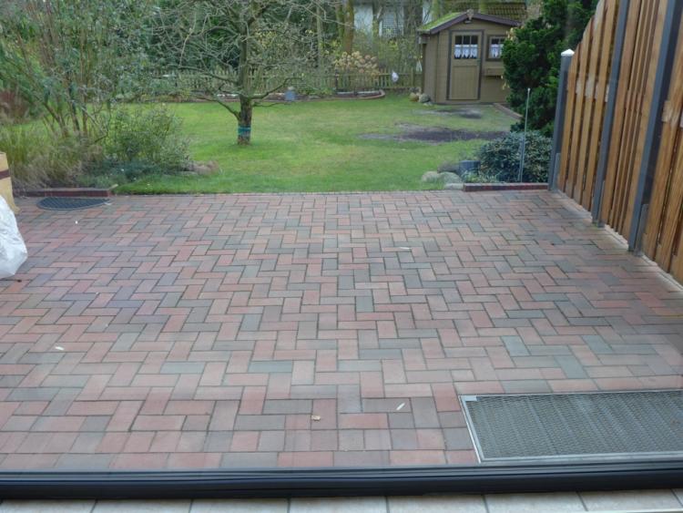

  5. #5 Kalau46, 20.11.2015
    Kalau46
    Kalau46 Gast
    Moin,
    zweiter Versuch.

  8. #8 Baufuchs, 20.11.2015
    Baufuchs
    Baufuchs Gast
    auf Foto 3+4 ist deutlich zu sehen, dass die Glashalteleiste nicht richtig sitzt....
    Das hat mit "visueller Beurteilung von Glas" nichts zu tun.

  11. #11 Metallmann, 20.11.2015
    Metallmann
    Metallmann
    20.11.2015
    50
    Abteilungsleiter/ Sachverständiger
    Gescher
    Verfahrenstechniker - Metallbaumeister/ SFM
    Ich denke das der ausführende Betrieb mit dem Glashersteller eine Lösung (Austausch) finden und anbieten wird;
    die Glaseinheit hätte ich erst gar nicht einbauen lassen und die Monteure waren auch nicht ganz wach.
    Der Trend zu immer grösseren und schweren Glaseinheiten ist nicht aufzuhalten;
    wir verbauen im Aluminiumfenster- und Fassadenbereich ganz andere Massen.

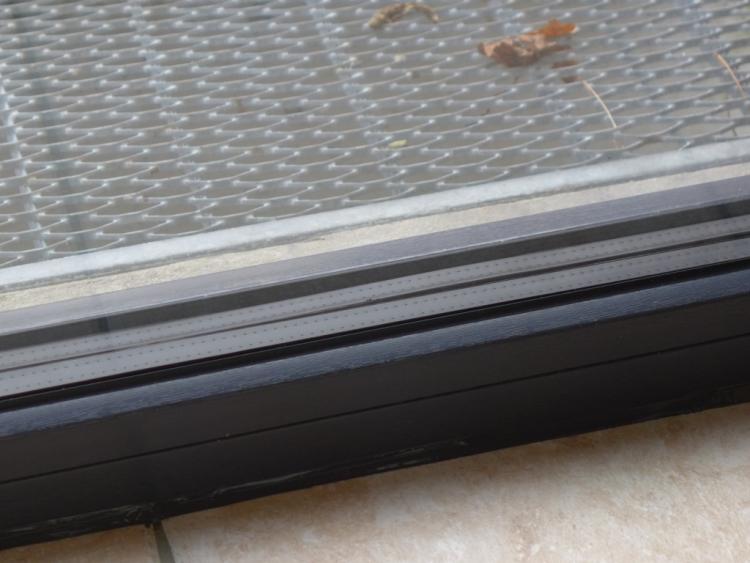

    Nachtrag zu meiner Frage :
    Da der Hersteller der Fenster ab einer bestimmten Scheibengrösse diese nicht mehr selbst produzieren kann
    wurden die Scheiben im Bereich der Terrasse vom Auftragnehmer anderweitig bestellt.
    Die Scheibe für die Terrassentür wäre masslich noch im Produktionsbereich des Fensterhersteller gewesen.
    Da ich aber nicht riskieren wollte das eventuell im Glas Farbunterschiede sind hatte ich festgelegt das beide
    Scheiben vom gleichen Hersteller kommen.
    Jetzt fällt mir auf das bei der Terrassentür auf einer Länge von ca. 300 mm auf beiden warmen Kanten / Abstandshalter
    alle technischen Angaben wie Hersteller, Herstellungsdatum, Farbe der Abstandshalter usw. genau aufgeführt sind.
    Bei der 3 000 mm Scheibe umlaufend keinerlei Angaben wie o.g.
    Ist das üblich ?
    Oder kaufen zur Gewinnoptimierung Scheibenhersteller Fremdprodukte ( Billigprodukte ) zu ?

  17. #17 Kalau46, 26.11.2015
    Kalau46
    Kalau46 Gast
    Moin,
    soeben war der ADM des Scheibenherstellers vor Ort.
    Es ist so wie ich befürchtet hatte. Man beruft sich auf die Richtlinien des Glasverarbeitenden Gewerbes und
    unter Berücksichtigung dieser Richtlinien sei das kein zu reklamierender Mangel. Ich hätte ja sicherlich neue
    Fenster gekauft um Energie zu sparen und das sei ja mit dieser Verglasung möglich.
    Das wäre so, wenn ich mir einen neuen Pkw kaufen würde, dieser hätte bei der Lieferung eine Delle in der Tür
    und der Verkäufer würde mir sagen es gibt eine Richtlinie der Autoindustrie da müssen sie das akzeptieren.
    Sie wollten ja fahren und das kann der Wagen ja.
    Es ist auch eigenartig das man als Endverbraucher von keiner Seite vorab einen Hinweis auf diese Richtlinien
    des Glasverarbeitenden Gewerbes bekommt. Diese sind sehr einseitig ausgelegt und werden erst ins Gespräch
    gebracht um Beanstandungen abzuwähren. Ist das eigentlich zulässig im nachhinein mit solchen Richtlinien zu kommen ?
    Was könnte man noch tun bzw. was hätte noch Sinn ?
  18. #18 Pruefhammer, 26.11.2015
    Pruefhammer
    Pruefhammer
    26.07.2011
    1.311
    techn. Angestellter
    Düren
    Du hast einen Vetrag mit deinem Fensterbauer, den du beauftragt hast. Wenn der in seinen AGBs im Vertrag sich nicht auf diese Richtlinien bezieht, dann sind sie für dich auch erstmal nicht bindend. Du kannst den Mangel bei deinem Fensterbauer reklamieren und um Nacherfüllung bitten, egal was der ADM sagt. Wenn der Fensterbauer nicht will oder kann (und sich ggf. auf den ADM beruft) kannst du eine enstsprechende Summe bei der Rechnung einbehalten. Dann müsste dich dein Fensterbauer auf die Restzahlung verklagen. Vor Gericht würde dann wohl ein SV mit der Prüfung des (vermeintlichen) Mangels beauftragt. Dessen Ergebnis ist dann entscheidend. Anspruch hast du auf ein Werk mittlerer Art und Güte (wenn nichts anderes vereinbart wurde), in diesem Fall wohl (meine Meinung!) nicht erfüllt.
  19. #19 cristalero, 26.11.2015
    cristalero
    cristalero
    28.02.2014
    268
    Glasermeister
    Rheinland Pfalz
    Das ist immer so ein leidiges Thema. Klar, die technischen Richtlinien wurden in Zusammenarbeit mit den
    Glasfirmen erstellt und sind dementsprechend sehr "Fabrikfreundlich", aber nicht immer von der Hand zuweisen.
    Es gibt Kunden, die "suchen" so lange nach "Fehlern" bis sie etwas finden und man findet immer etwas, ist nur eine Frage der Geduld...
    Der Blöde ist aber immer der letzte in der Reihe, also Glaser oder Fensterbauer, die haben den Ärger mit dem Endkunden.
    Man kann natürlich vor Gericht ziehen, das kann aber für beide Seiten ziemlich teuer werden und dann freuen sich nur die Anwälte
    und Gutachter!
    Ich würde es noch mal im Guten mit dem Scheibenhersteller versuchen, auch unter Mithilfe des Fensterbauers.
