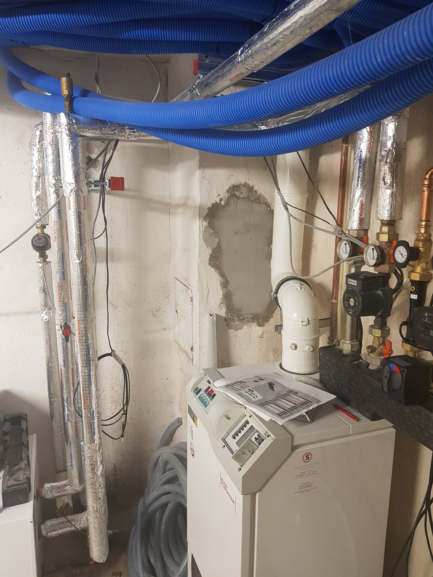

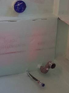

    Hallo allerseits!
    Nach den Rohrverlegungs- und Sanitärarbeiten bei uns ist zu bemerken, dass das Wasser aus den Leitung erst nach längerem Wasservorlauf warm kommt.
    Jemand meinte, es läge am "Rücklauf" der zu weit entfernt sei.
    Gibt es für solche Fälle Tricks
    LG

    Wo wird das Warmbasser aufbereitet?
  8. #8 lawdance, 11.01.2019
    lawdance
    lawdance
    23.07.2017
    85
    Jurist
    Ostfildern
    im Keller in einem Kessel
  9. #9 Prefaschaden, 11.01.2019
    Prefaschaden
    Prefaschaden
    17.12.2018
    35
    17

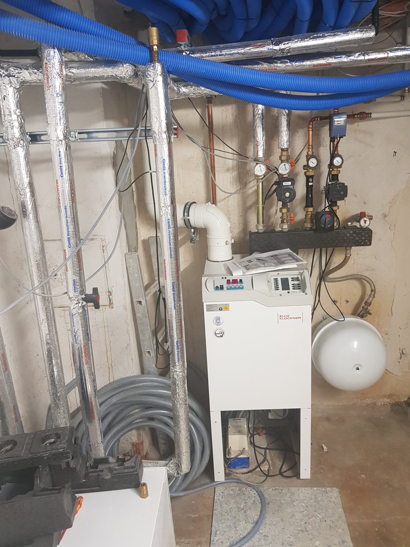

    Ok, kannst Du ein Bild von den Anschlüssen mal einstellen, somit können wir dir besser helfen ob eine Zirulation verbaut ist.
    Wie weit ist der Weg von dem Kessel bis zum Wasserhahn?

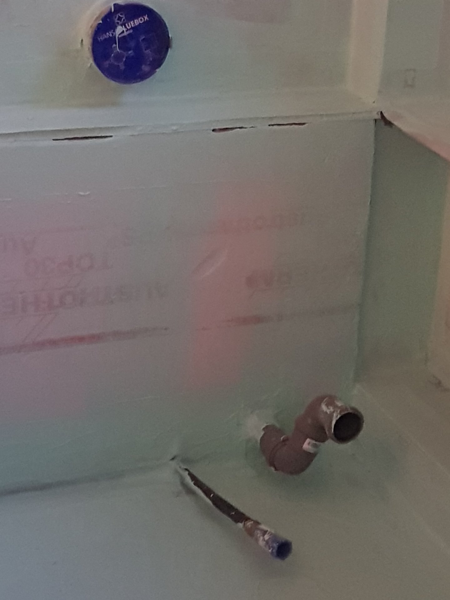

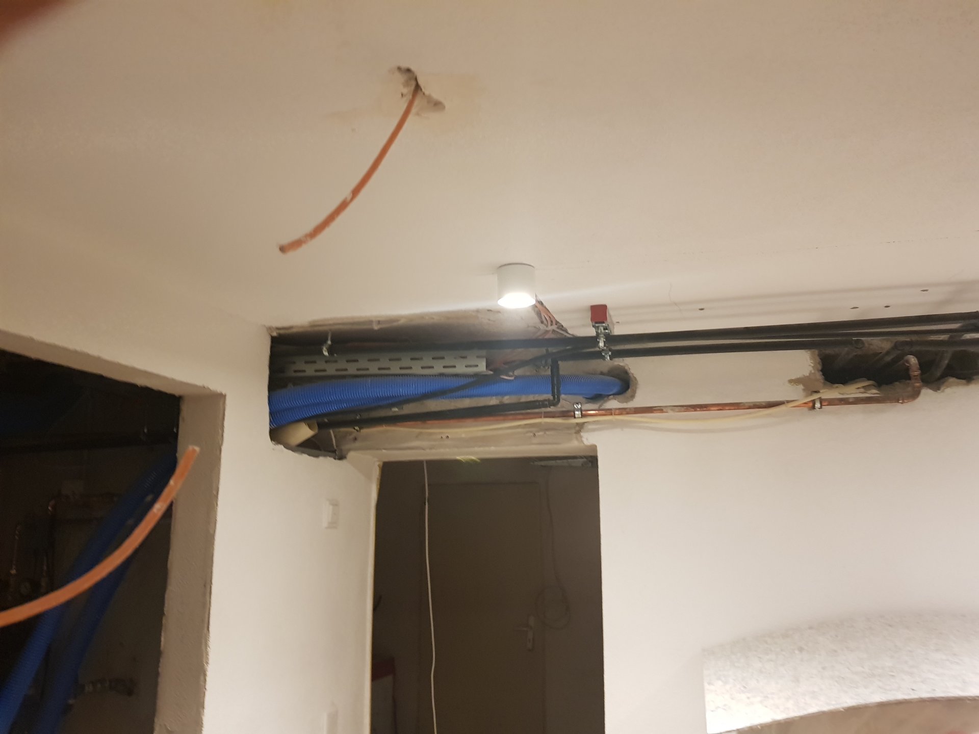

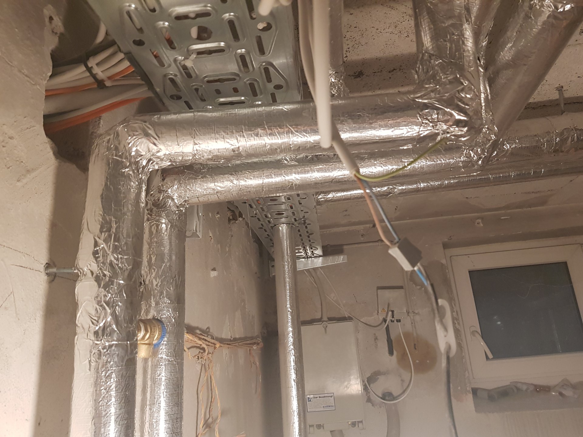

    Bitte nicht von den Bildern täschen lassen! Heute ist alles schön isoliert - auf solchen Bildern seht Ihr aber nichts...
  11. #11 lawdance, 11.01.2019
    lawdance
    lawdance
    23.07.2017
    85
    Jurist
    Ostfildern
    und noch einige - auch ein neueres Bild...
    rechts ist der Badewannenanschluss. Diort steht heute eine Badewanne

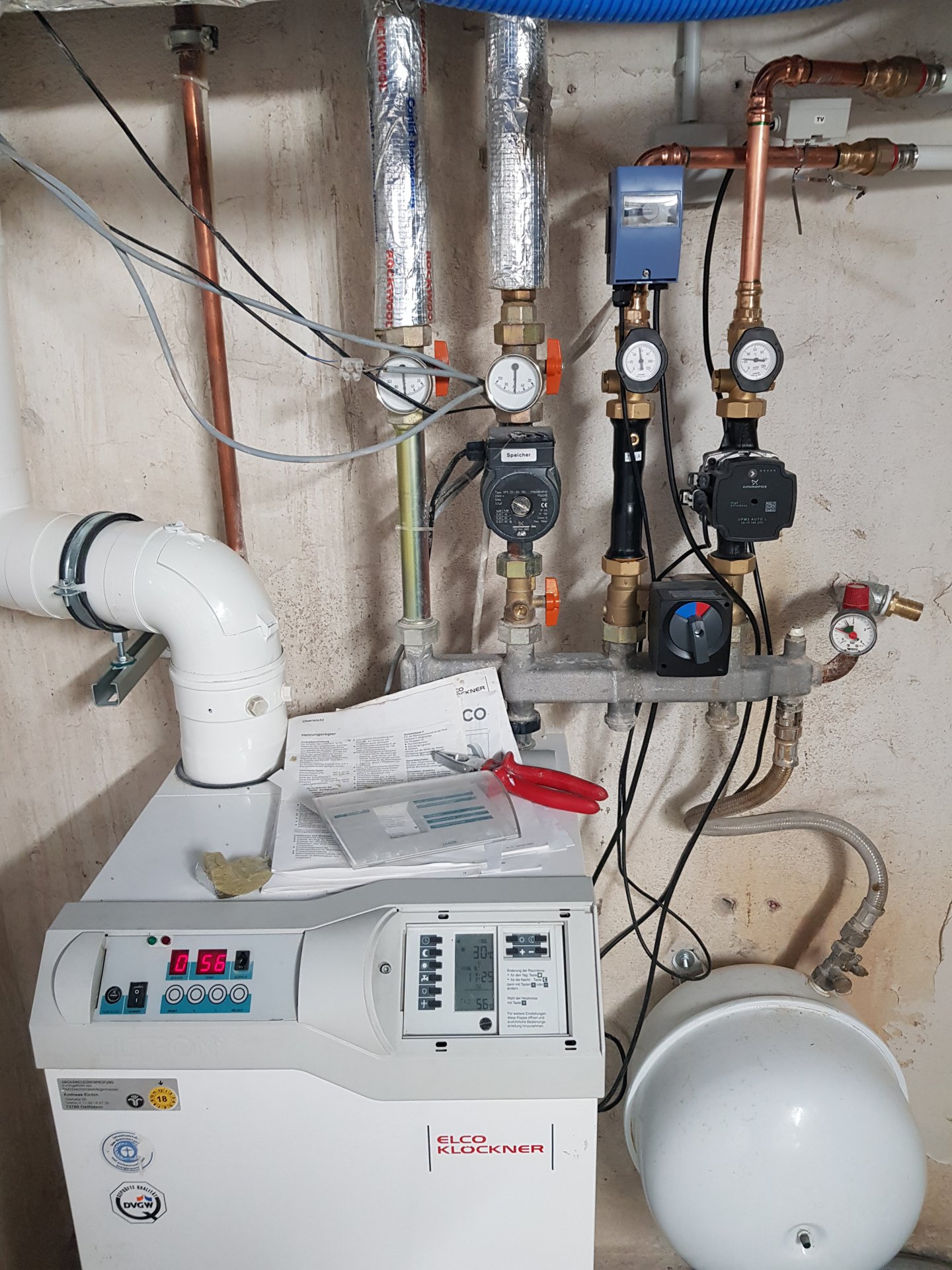

    Auf dem zweiten Bild mit dem Kessel führen die linken Heizleitungen zum Böller also Warmwasserspeicher von dem benötige ich noch ein Bild von den Anschlüssen

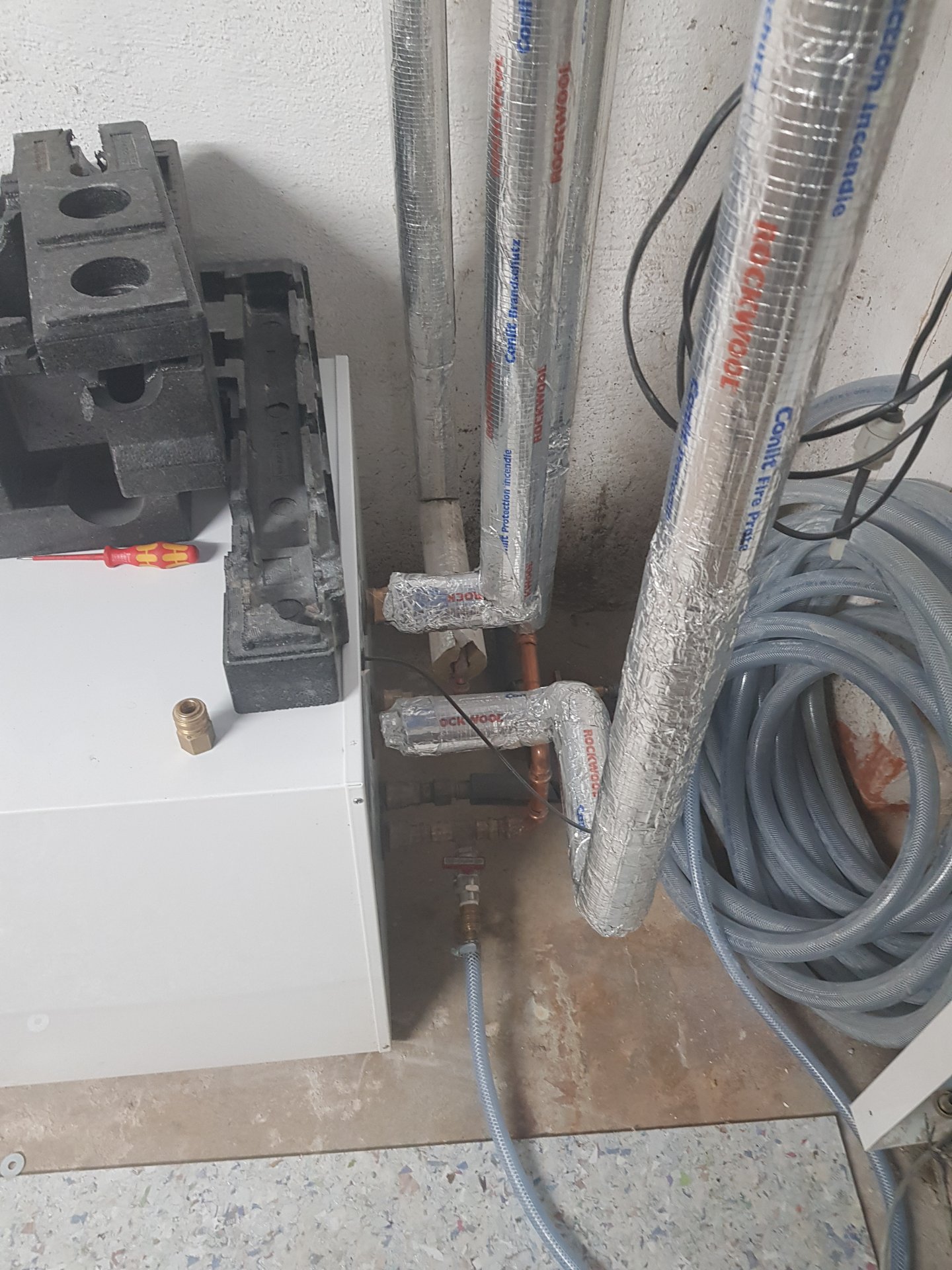

    hier nochaktuelle Fotos..
    Nach Aufdrehen braucht das Aufgrehen mindestens 15 Minuten - bis es heiß wird geschätzt eine Minute

    Da ist ja eine Zirkulationsleitung in dem Chaos - ansonsten bringen die Fotos nicht viel.

    Auf Bild 27 siehst du die Zirkulationspumpe mit Zeitschaltuhr im linken Bereich des Bildes da wo Zu auf der Isolierung steht. Da sollte mal die Zeiteinstellung überprüft werden und ob wenn Sie läuft nach einiger Zeit auch warm wird. Wenn nicht, mal schauen ob in der Leitung Absperrventiele sind, die mal zu und wieder auf drehen. Nach vollständigen aufdrehen wieder eine viertel Umdrehung schließen. Kugelhähne die nur eine Viertel um Drehung zum Öffnen und schließen benötigen können voll geöffnet bleiben.
    Wenn die Zirkulationspumpe nicht läuft oder kein Wasser fördert (nicht warm wird) vom Heizungsbauer prüfen lassen.
