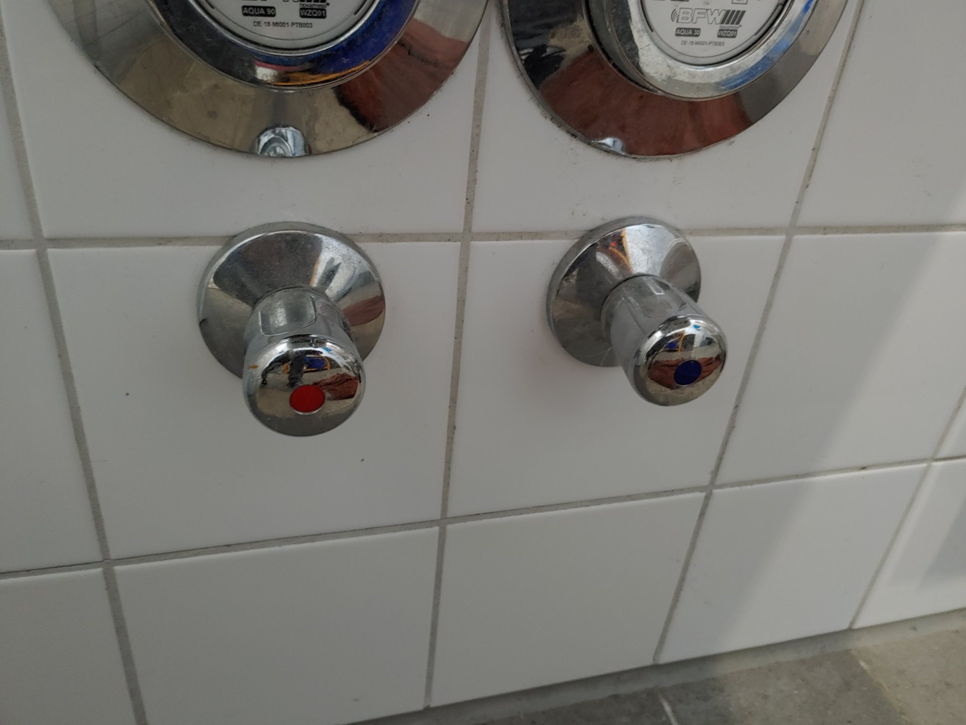

    ich wohne in einem Mehrfamilienhaus in einer Mietwohnung im zweiten von drei Stockwerken. Mein Warmwasserdruck in der gesamten Wohnung ist viel zu niedrig. Je wärmer ich das Wasser drehe, desto weniger kommt raus. Zwar schon noch genug zum Duschen usw., aber deutlich weniger.
    Bisher dachte ich immer, das sei normal, und ein Haustechniker meinte mal, das Problem ist bekannt, weil irgend so ein Gerät, das damit zu tun hat, zu weit entfernt ist. Allerdings habe ich heute bei meiner Nachbarin, die im selben Stockwerk direkt neben mir wohnt, den Wasserdruck getestet, und der war viel stärker als bei mir. Bei mir liegt also anscheinend ein Mangel vor.
    Ich werde nun eine Mängelanzeige an die Hausverwaltung aufgeben. Vorab würde mich jedoch schon interessieren, was der Grund hierfür sein könnte. Ich hoffe, dass die jemanden vorbeischicken, der das Problem beheben kann und nicht anfängt zu diskutieren, dass das normal ist (habe ja jetzt den Vergleich mit meiner Nachbarin).
    Danke im Voraus!

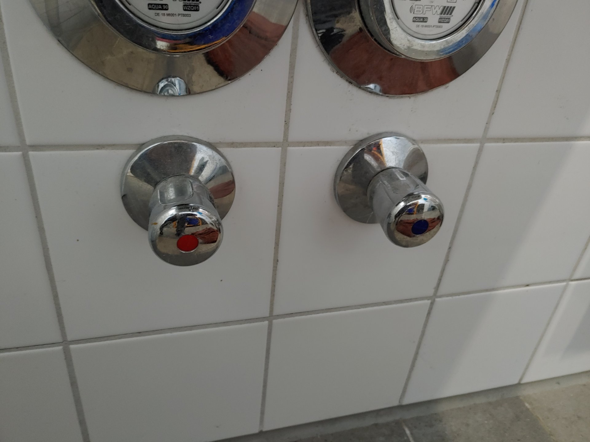

    Vor den Wasserzählern ist alles voll aufgedreht? Eckventile? Strangabsperrungen?
  5. #5 hansuswurstus, 30.11.2023
    hansuswurstus
    hansuswurstus
    20.02.2022
    22

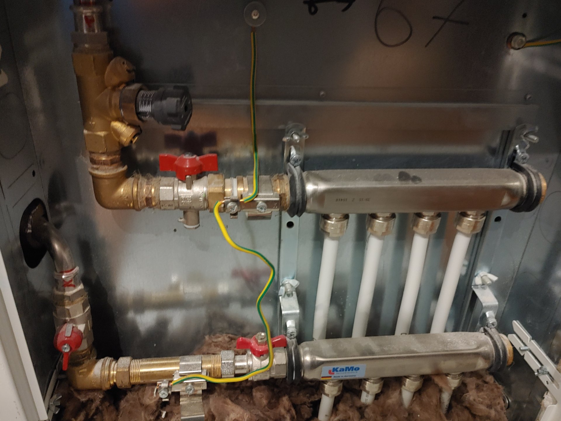

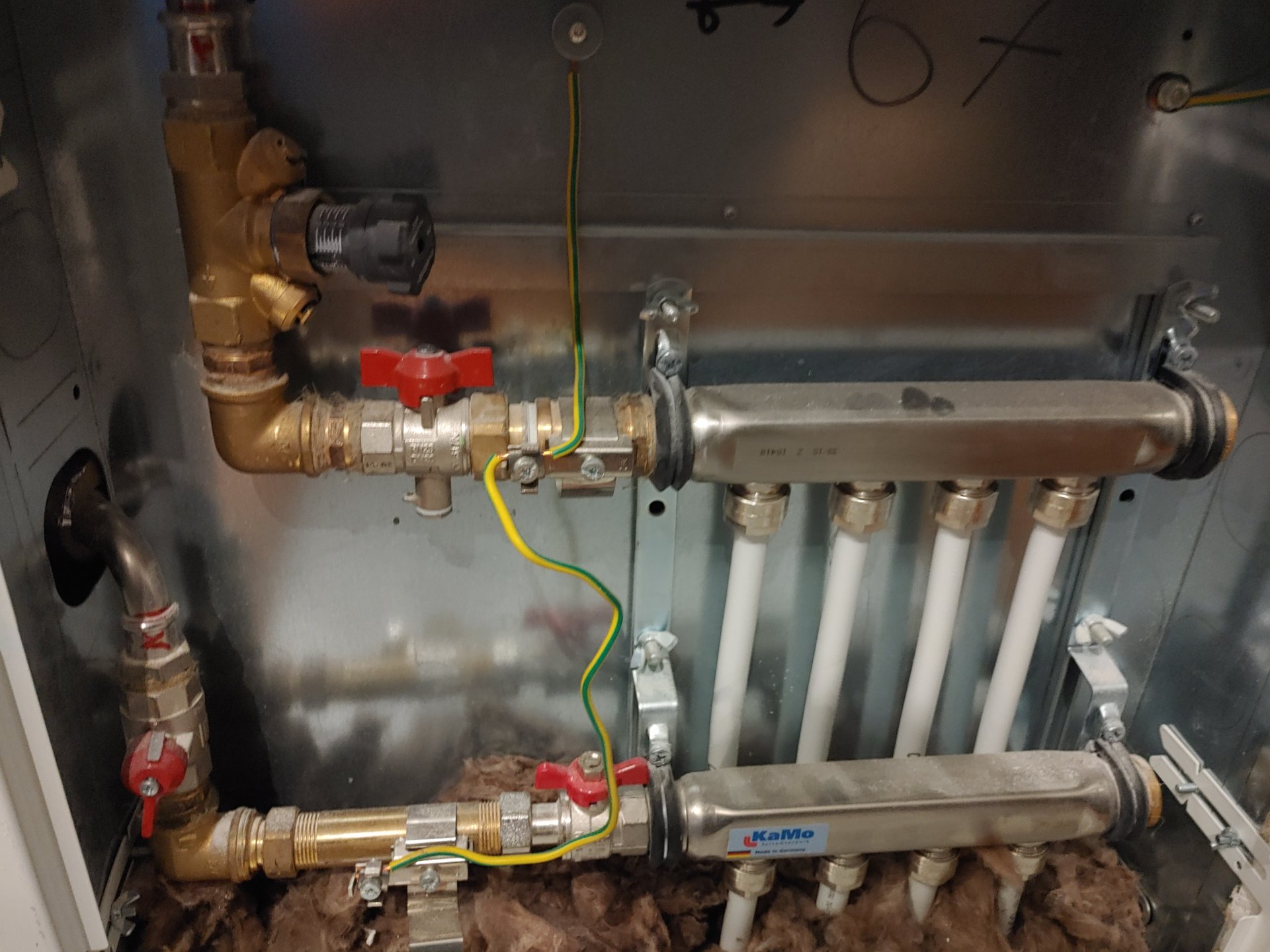

    Das blaue und das rote Teil sind bis auf Anschlag gedreht. Das zweite Bild hat nix mit Wasser zu tun, oder?
  6. SIL
    10.702
    4.121
    Das ist deine Fußbodenheizung, der Verteilblock.

    Ich habe keine Fußbodenheizung, aber dann ist es die Standheizung, ok. Aber ansonsten passt alles, oder? Dann werd ich mal die Hausverwaltung kontaktieren. Hier war schon mal ein Techniker, der hat den Wasserdruck glaub ich damals erhöht. Aber der Warmwasserdruck ist trotzdem viel zu niedrig meines Erachtens.

    Da fehlt der Wärmemengenzähler im Heizungsverteiler… Werden die Nebenkosten geschätzt? Warmmiete?
    Man kann auch nur die Verrohrung in deiner Wohnung zu klein gebaut haben. Sogar nur das Stückchen bis zur Dusche… Nachdem Du mitgeteilt hast wie viel „wenig“ ist, bin ich gerade noch nicht einmal überzeugt davon, dass das wirklich zu wenig ist.
    Wie warm ist das Wasser denn, wenn Du es auf ganz warm stellst?

    Heiß genug, dass ich den Finger nur ne Sekunde darunter halten kann. Meine Heizungen haben den Zähler direkt am Heizkörper. Mir geht es wirklich nur um den krassen Unterschied beim Wasserdruck kalt vs. warm. Neulich im Urlaub (Türkei) war der Wasserdruck in der Dusche tausend mal stärker als bei mir.

    Es ist so, die 100ml/s die kommen wenn Du ganz auf warm drehst, wären arg mager. Das wären 6l/min und das ist zu wenig, das ist eine „Sparbrause“. Wenn Du aber kaltes Wasser zumischst, was Du ja tun musst um dich nicht zu verbrühen, dann kommt insgesamt mehr Wasser aus der Brause.
    Wenn da so 12l/min herauskommen, dann ist das vollkommen OK, das wäre der „Normwert“, wie dir das vorkommt ist egal. Eine Komfortbrause nach Urlaubshotelmanier schuldet man dir jedenfalls nicht einfach so…
