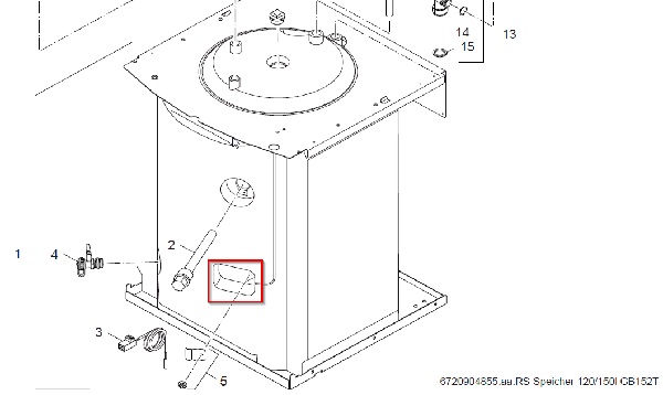

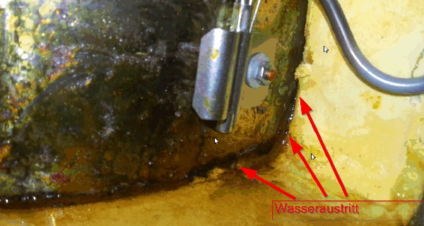

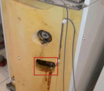

    wir haben ein 6 Jahre altes Haus gekauft und Ende Februar 2013 übernommen. Darin befindet sich die oben genannte Heizung. Da wir erst im Juni einziehen werden, habe ich irgendwann die Heizung auf Sparflamme eingestellt und die Warmwasseraufbereitung ausgestellt. Wenn wir mal heißes Wasser beim Renovieren benötigen, drücke ich auf den Knopf zur Warmwasseraufbereitung (der mit dem Wasserhahn) am Regelgerät "RC 35" und die Heizung läuft los.
    Hierbei tritt beim Erhitzen Wasser aus dem Wasserspeicher. Irgendwo ist etwas undicht. Die Stelle, an der das Wasser herausrinnt ist auf den angehängten Bildern zu sehen. Da ich kein Fachmann bin, kann ich dies schlecht beschreiben.
    Kennt jemand dieses Problem und kann mich beruhigen, dass es nichts aufwendiges/teures ist ? Mein Heizungsfachmann sagte, dass er die Quelle irgendwo oben am Wasserspeicher vermutet. Die wollen jetzt die ganze Heizung auseinanderbauen, um den Fehler zu suchen. Kann es auch sein, dass der ganze Wasserspeicher ersetzt werden muss ? Habe vorhin im Internet gesehen, dass diese knapp 1000 Eur kosten. Das wäre für mich der absolute Super GAU.

    Das sieht nicht gut aus ...
    Guck mal in den Unterlagen ob es an der Speichertype einen Revisionsflansch gibt.
    Wenn ja ists vielleicht nur die Dichtung ....
    Wenn nein und es ist an den Rohrleitungsanschlüssen nichts feststellbar ...
    dann ist der Speicher wohl durchgerostet - warum auch immer.
    In dem Fall .... einmal neu.
    Eine *große Suchaktion* treibt nur die Kosten.

    Danke für die Antwort!
    Der Heitungssachverständige, der die Heizung vor knapp 6 Jahren eingebaut hat, hat mir heute erzählt, dass die Vorbsitzer die Heizung erst nach 5 Jahren zum ersten mal einre Wartung durch Ihn unterzogen lassen haben und er im Janura eine völlig zersetzte Anode (er schreibt was von "Opferanode") ausgetauscht hat. Er meinte vorhin, dass wahrscheinlich der Wasserspeicher ausgetauscht werden müsse. Will aber vorher noch was anderes ausprobieren.
    Ich rechne also ab jetzt lieber mal mit dem Schlimmsten.
    Die Frage die sich mir jetzt stellt ist die, ob man den Vorbesitzer dafür haftbar machen kann. Lt. dem Heizungssachverständigen war nach dem Austausch der Anode alles dicht. So ein Mist ...

    Zum Abschluss, wenn auch arg verspätet : Der Wasserspeicher musste dann doch ausgetauscht werden. Kosten: knapp 2000 Euro. Ich ärgere mich heute noch.
