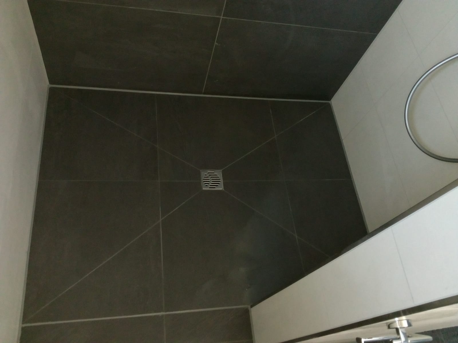

    Ebenerdige dusche mit einem Bodenablauf für 50 Euro sieht sehr schön aus…
    Würde immer wieder machen…

    Tolle Idee! Bist du nicht der Erste der darauf kommt.
    Um den Estrich dann mit "irgendwas" dicht zu bekommen (denn Fliesen und Silikon sind keine Abdichtung) muss man unter den Fliesen dann eine Abdichtung herstellen und um den Duschboden dann auch noch mit Gefälle zum Ablauf hinzubekommen baut man statt eines handgeformten Gefälleestrichs halt lieber fertige Duschbodenelemente mit integriertem Punktablauf oder Rinne ein. Die kann man anschließend auch befliesen.
    Duschelemente befliesbar + bodeneben - Saxoboard.net
    ...denn nicht jeder Estrichleger ist ein Künstler seines Faches und schafft es einen Gefälleestrich ordentlich zu modellieren und dort auch noch eine Bodenablaufrinne zu integrieren. Deshalb gibt es die o.g. Formteile und die kosten leider Geld.
