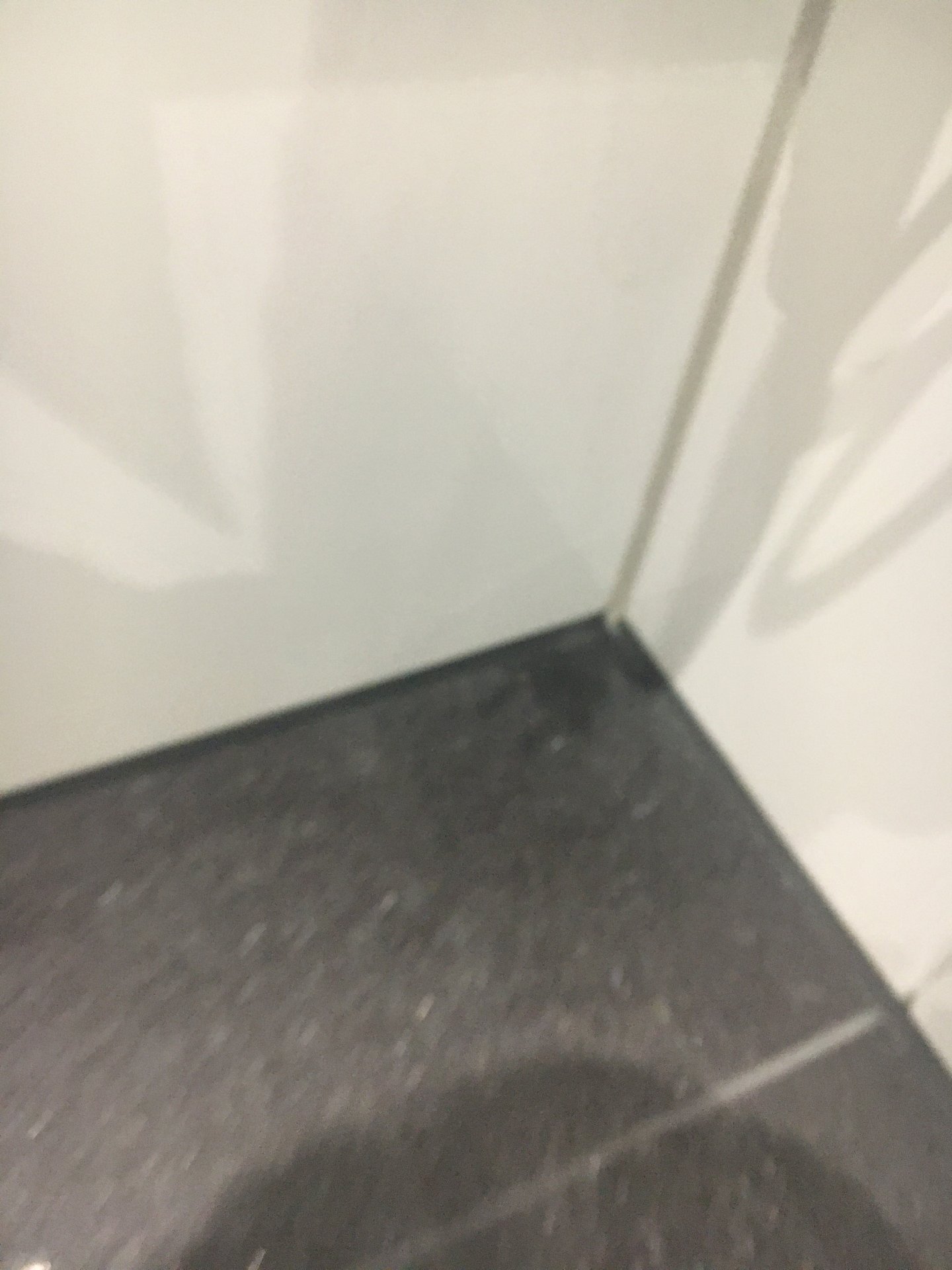

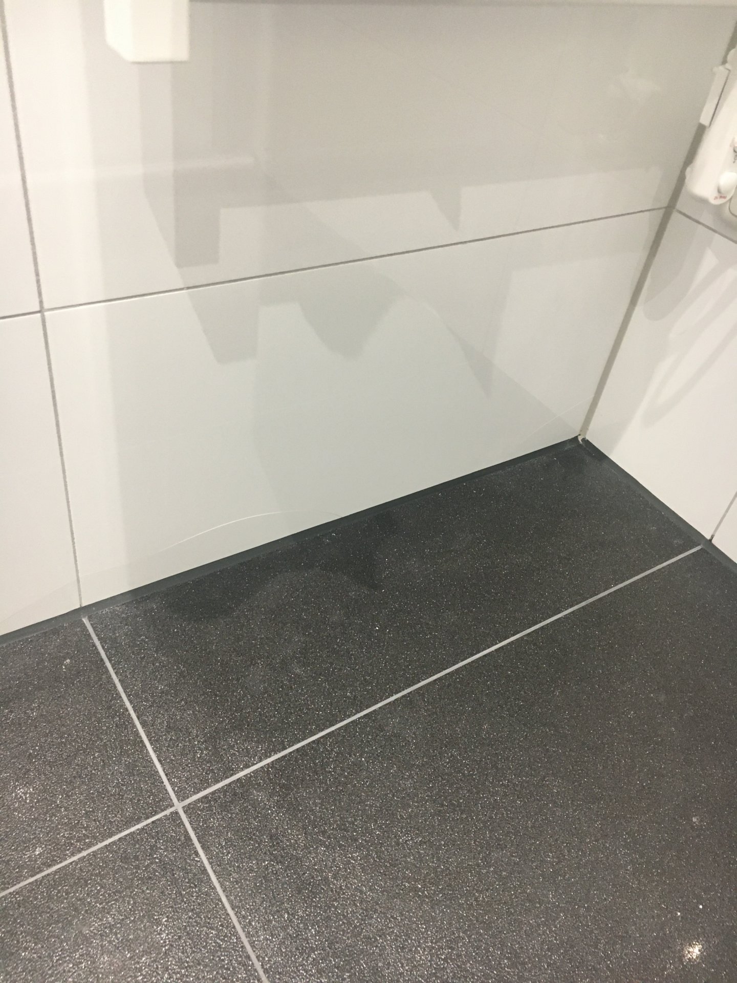

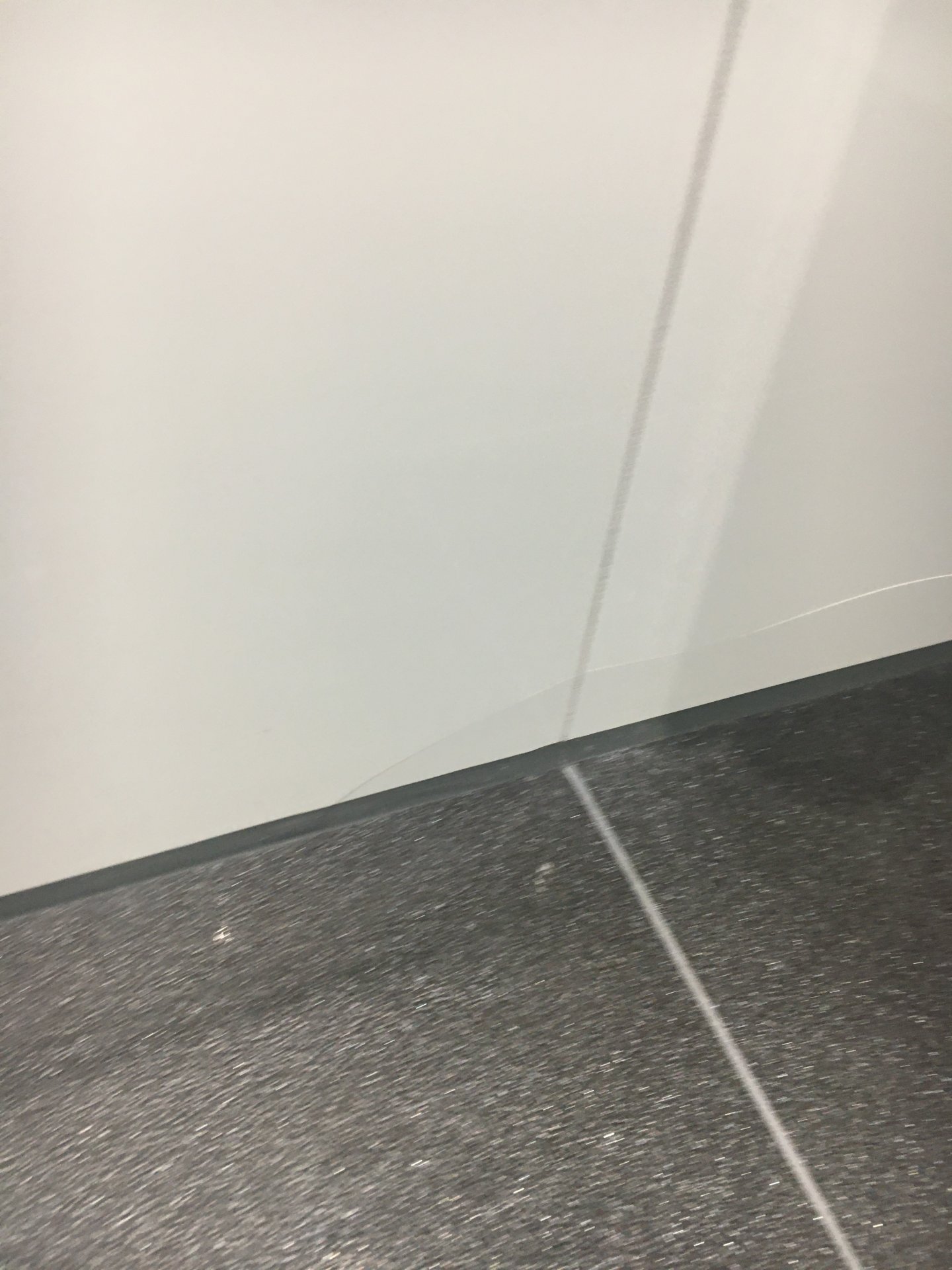

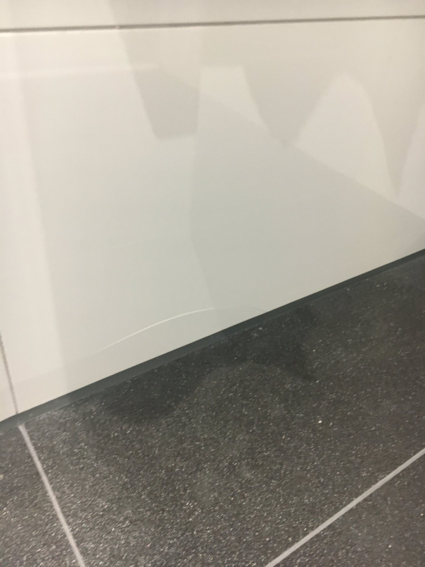

    mein älteres EFH wurde umfassend saniert : auch mein Bad .
    Der gesamte Boden ist mit neuer FBH versehen .
    unter dem neu verlegten Estrich für die FBH verlaufen auvh die Wasserleitungen der Dusche und der Küche .
    Heute habe ich mit erschrecken festgestellt dass die fliesen in sockelhöhe gerissen sind und zwar alle drei nebeneinander
    Die Wand dahinter ist eine massivwand
    Was könnte die Ursache sein ?
    Fotos füge ich bei
    danke

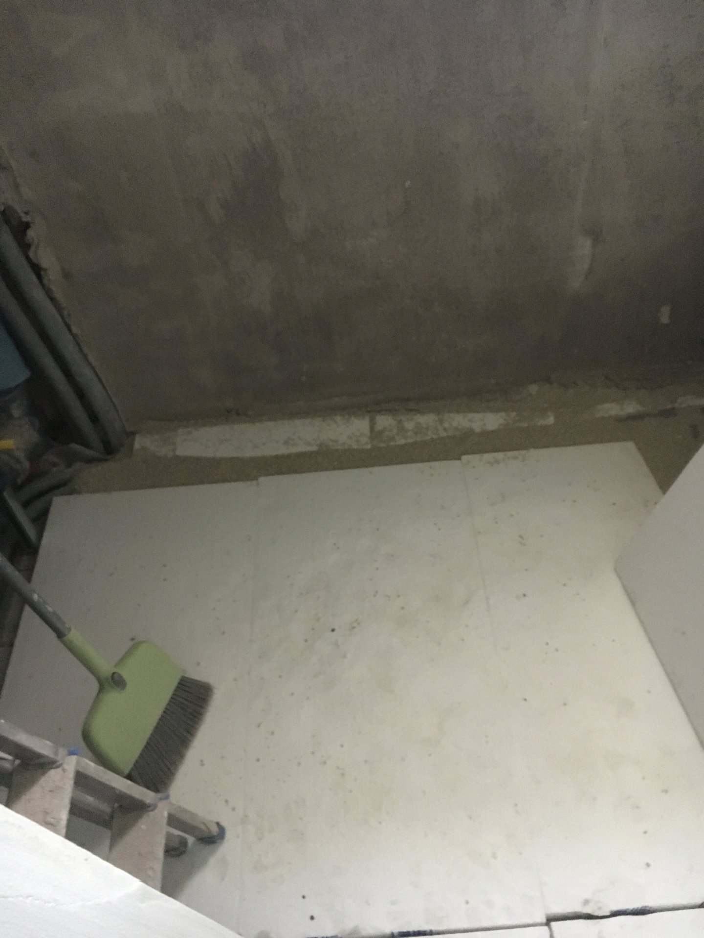

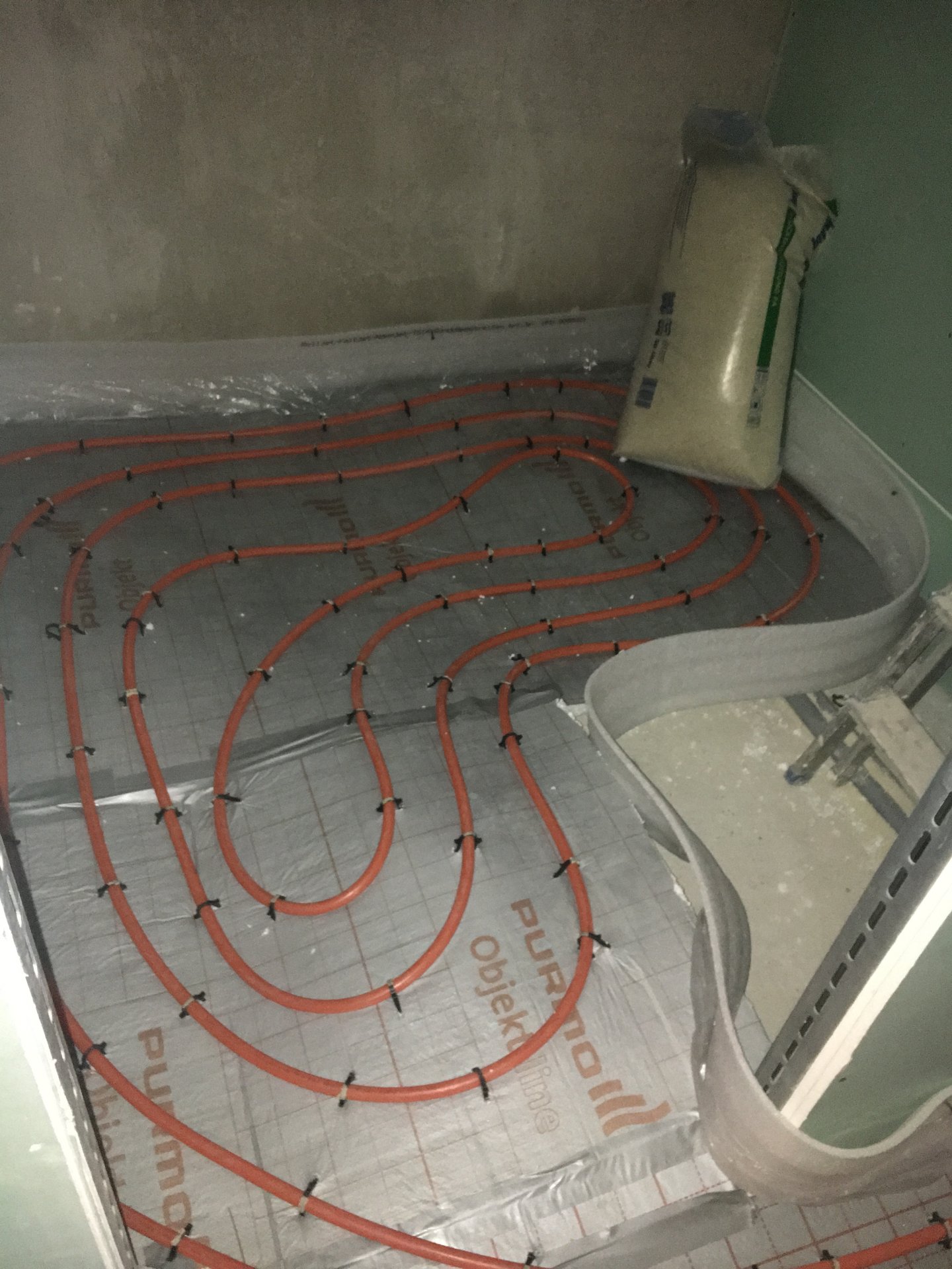

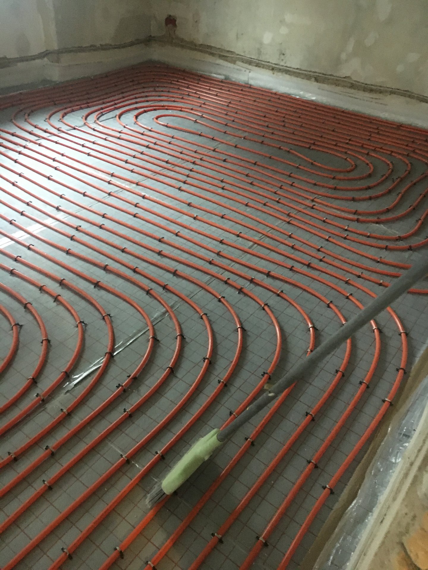

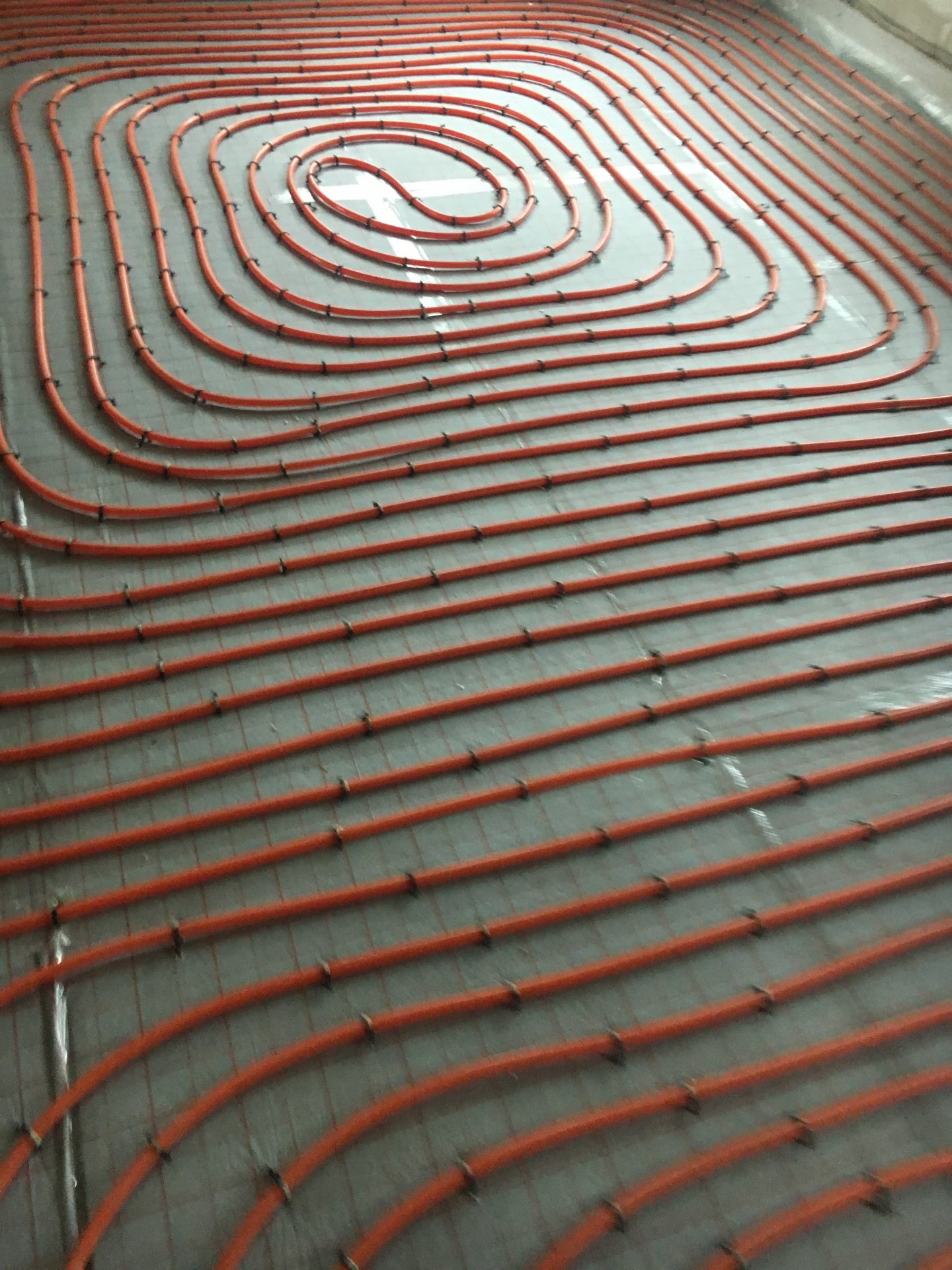

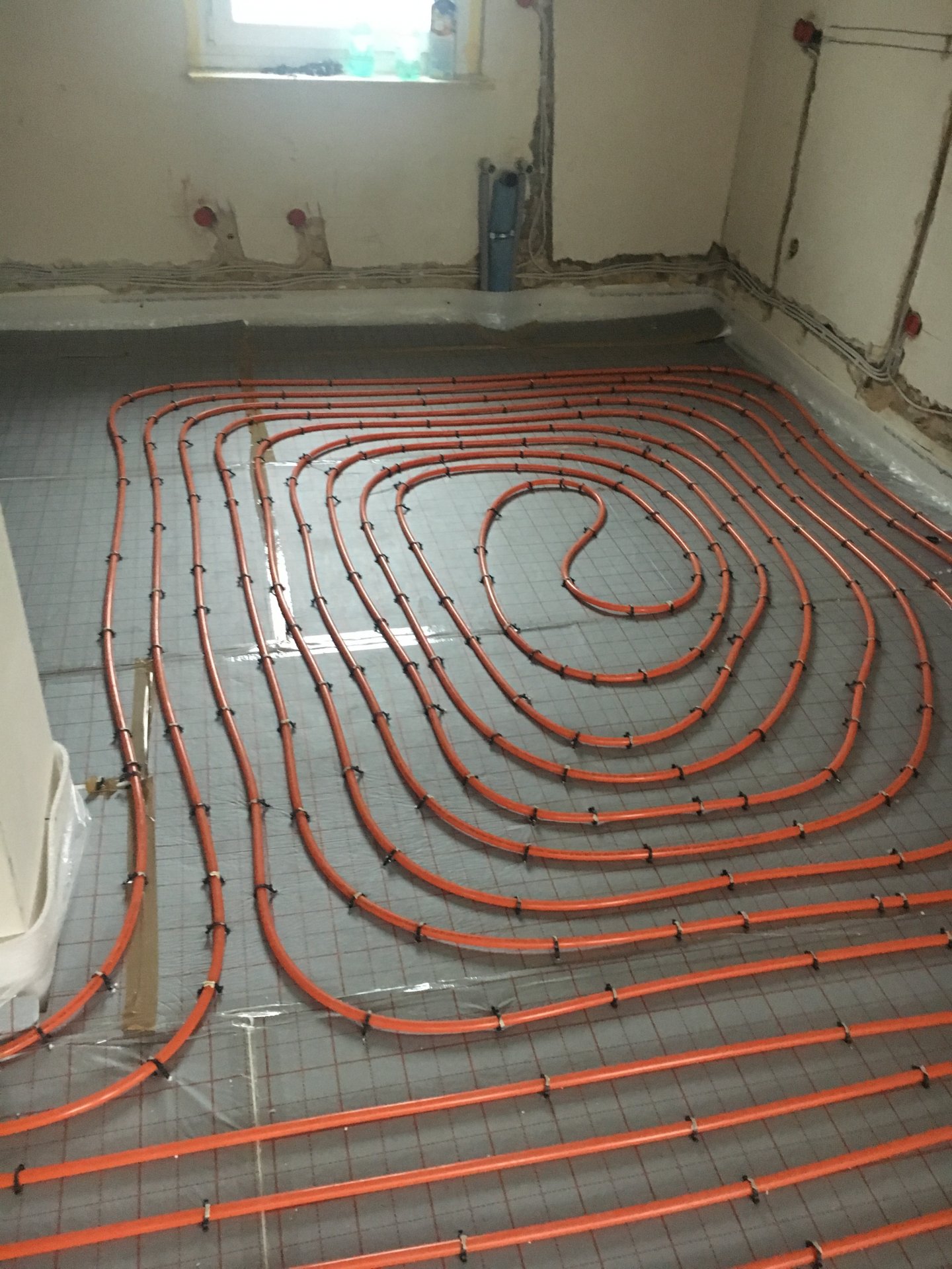

    Paar Bilder von der Bauphase D0BE1F7D-2652-46B3-A9AC-7F0B3D0D8864.jpeg 5761CBFA-C080-489D-A76F-3C120A1A3E4F.jpeg
    die Fliesen sind erst drei Monate alt

    Ich werde nun mal auf deine Anfangsfrage antworten der Rest wurde bereits diverse male durchgekaut.
    Die kaputten Fliesen könnten daher kommen wenn der Kleber nicht bis in den Randbereich aufgezahnt wurde und die Bodenfliesen zu eng an den Wandfliesen liegen. Das hat zwar auch was mit deiner Fbh zu tun weil sich der Boden bei Wärme ausdehnt, aber nicht weil so wie du vermutest, der Boden permanent warm ist. Im Randbereich sollte mindestens 3-5mm Platz sein oder man fängt mit den Fliesen etwas höher an, sodass diese über dem Bodenbelag stehen.

    Risse in Wandfliesen: Kann es sein, dass zwischen Estrich mit Fußbodenfliesen und aufgehenden Wänden mit Wandfliesen keine vollständige Trennfuge besteht? Ich konnte auf der Unzahl der Bilder (weniger ist mehr) mit Ach und Krach einen Haarriß am Handy entdecken.
