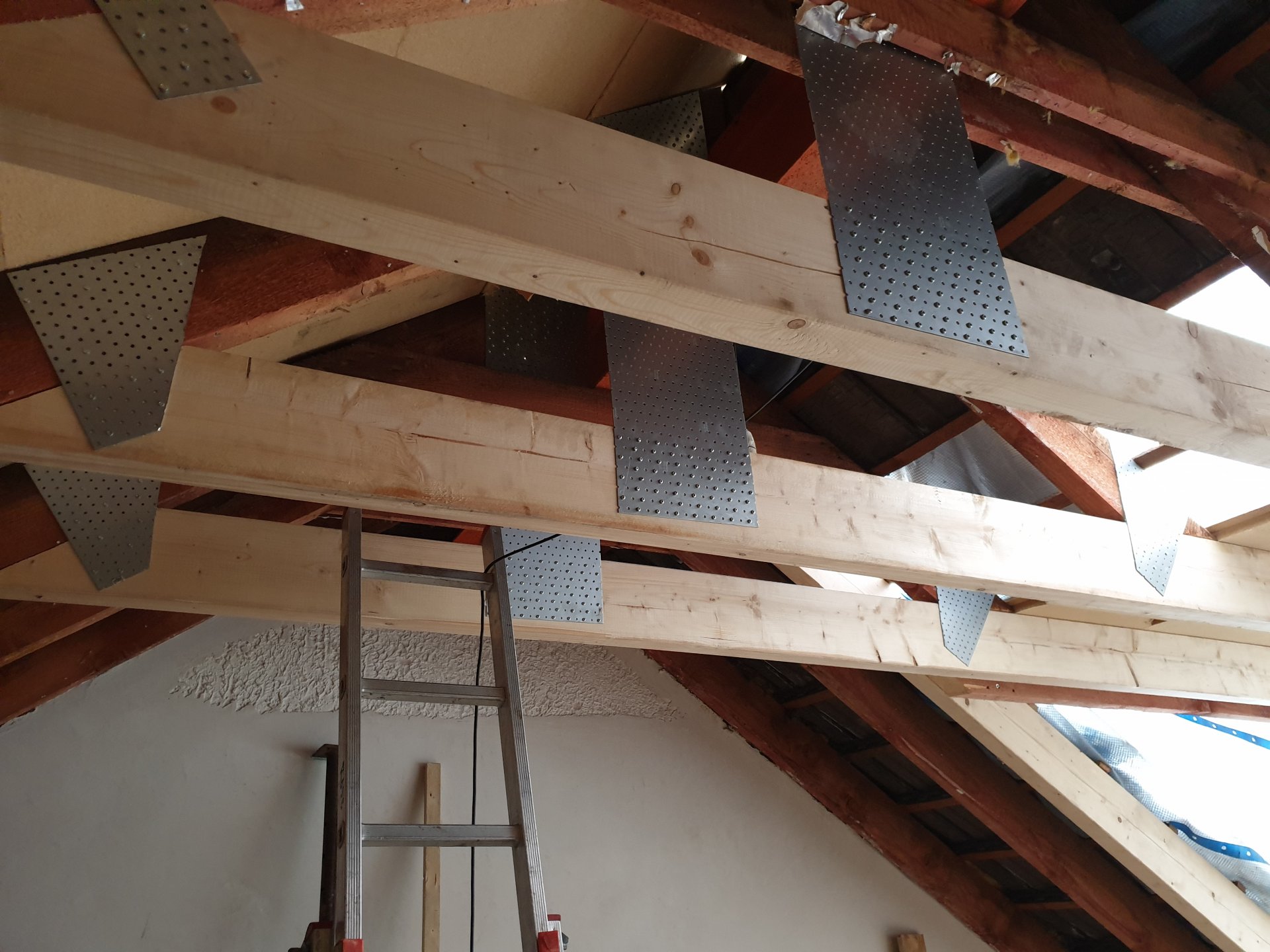

    Ich baue gerade mein DG zu Wohnraum aus und möchte eine Dampfbremse von proclima raumseitig verlegen. Der First ist ca 4 Meter hoch, die UK der Kehlbalkenlage verläuft auf 2,5Meter. Auf dieser Höhe wird auch die Decke mit TB abgehängt. Der Raum zw Kehlbalkenlage und First bleibt ungenutzt. Zwischen den Sparren ist mit Klemmfilz gedämmt, bis hoch zum First. Die Kehlbalkenlage ist also ungedämmt.
    Wie ist hier der beheizte Raum definiert? Die Frage ist für mich wichtig da proclima folgendes schreibt:
    "Endet der beheizte Raum mit der Kehlbalkenlage, wird die Dampfbremse einfach unter den Kehlbalken verlegt."
    So hatte ich mir das auch gedacht, hätte gerne aber noch eine Expertenmeinung. Mein Architekt zeigt dabei leider ahnungslos auf den Statiker, der Statiker stottert irgendwas zusammen dass es i.O. sei es so zu machen. Ganz überzeugend kommt er aber nicht rüber.
    Freue mich auf die Diskussion

    Noch ein Bild zum besseren Verständnis

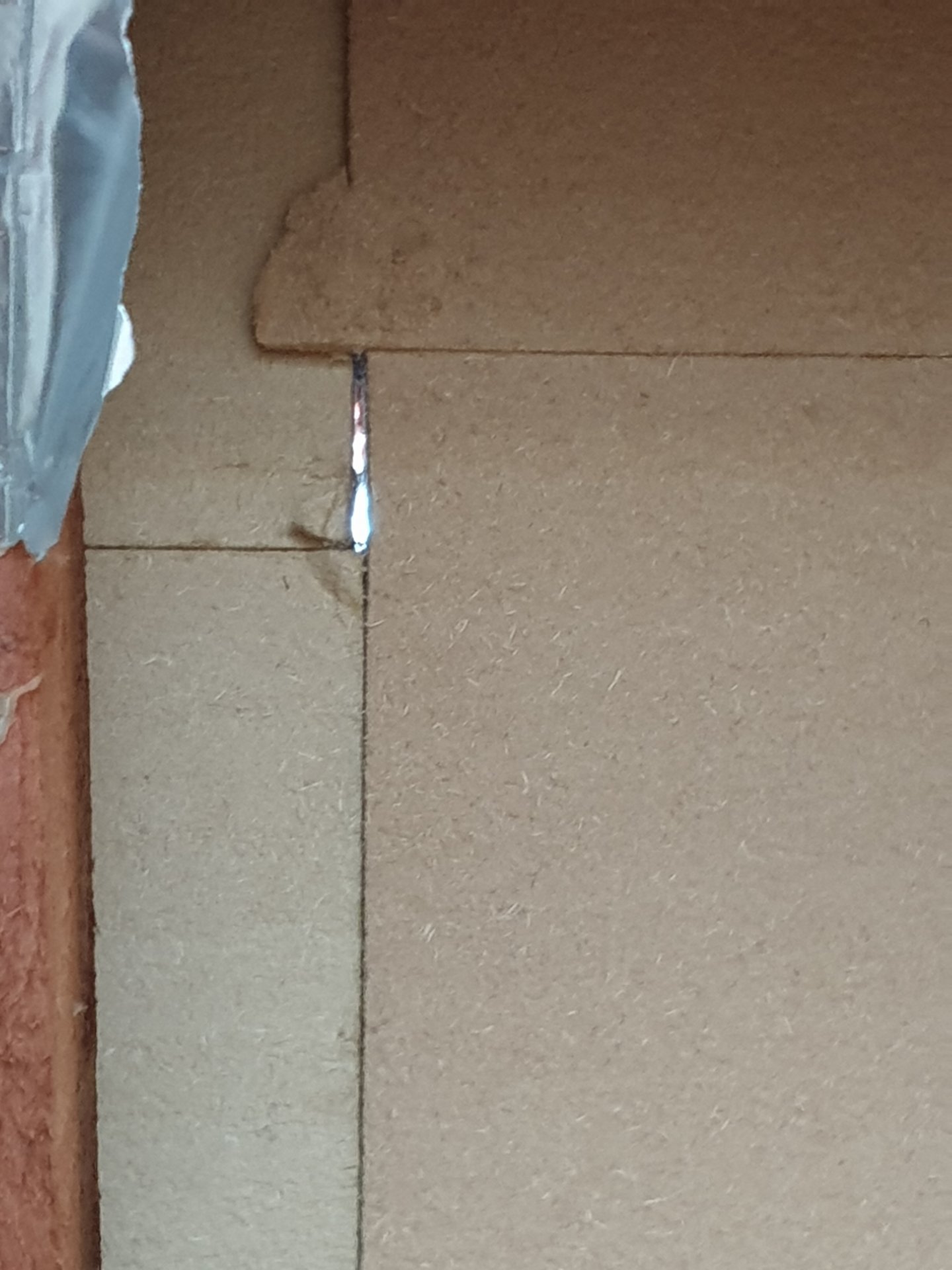

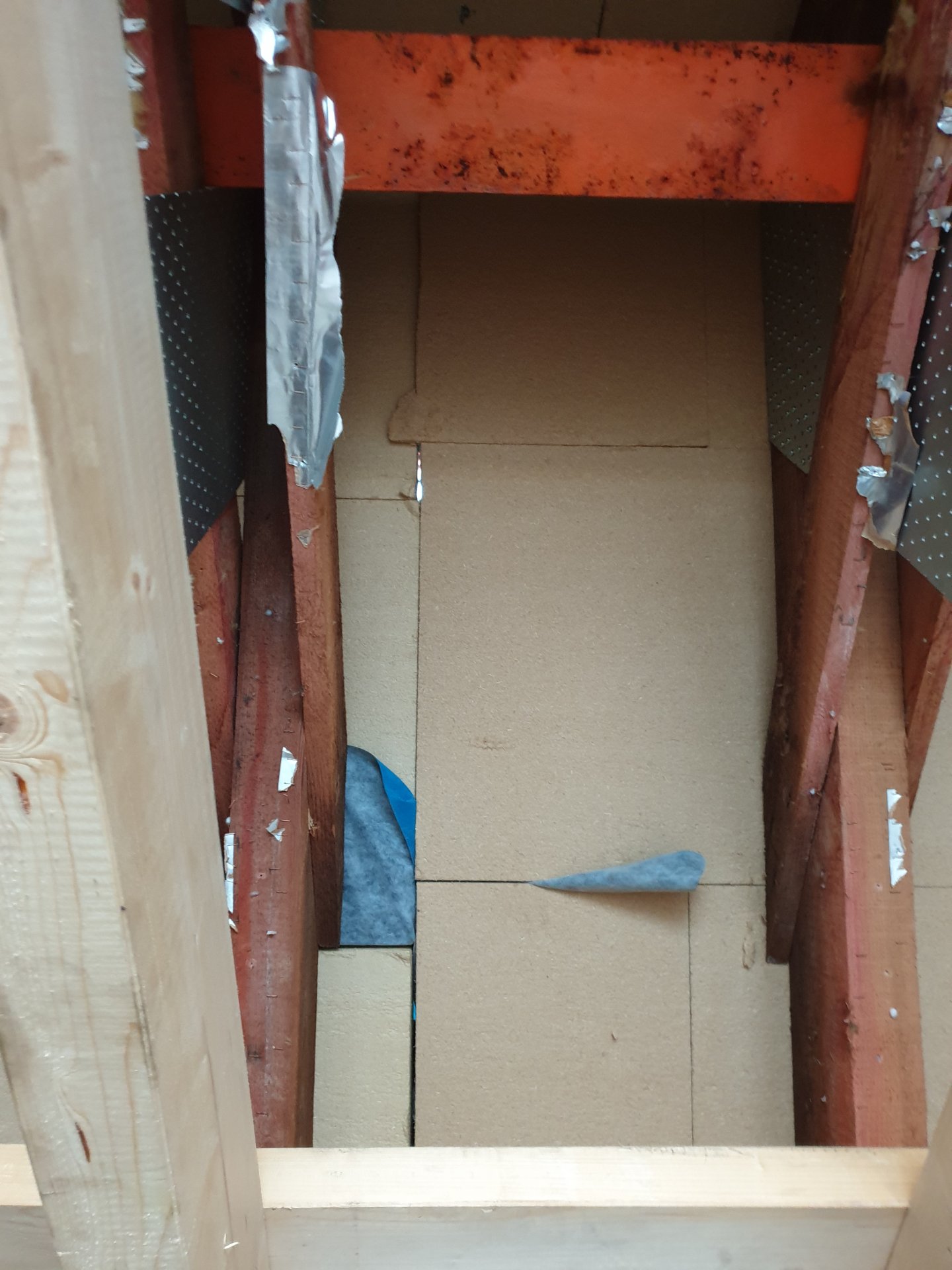

    Gerade war ich mit Besuchern auf dem Dachboden und ich konnte mir nicht erklären ob dieses Loch in der Gutex Platte Sorgen bereiten sollte??? Dachte das muss dicht sein (Blick von unten Richtung Decke)
