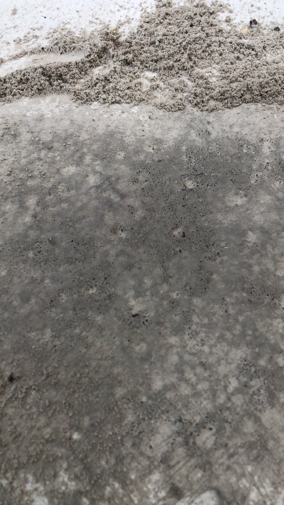

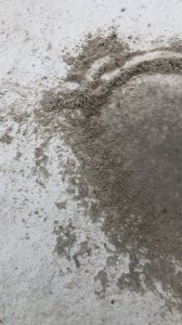

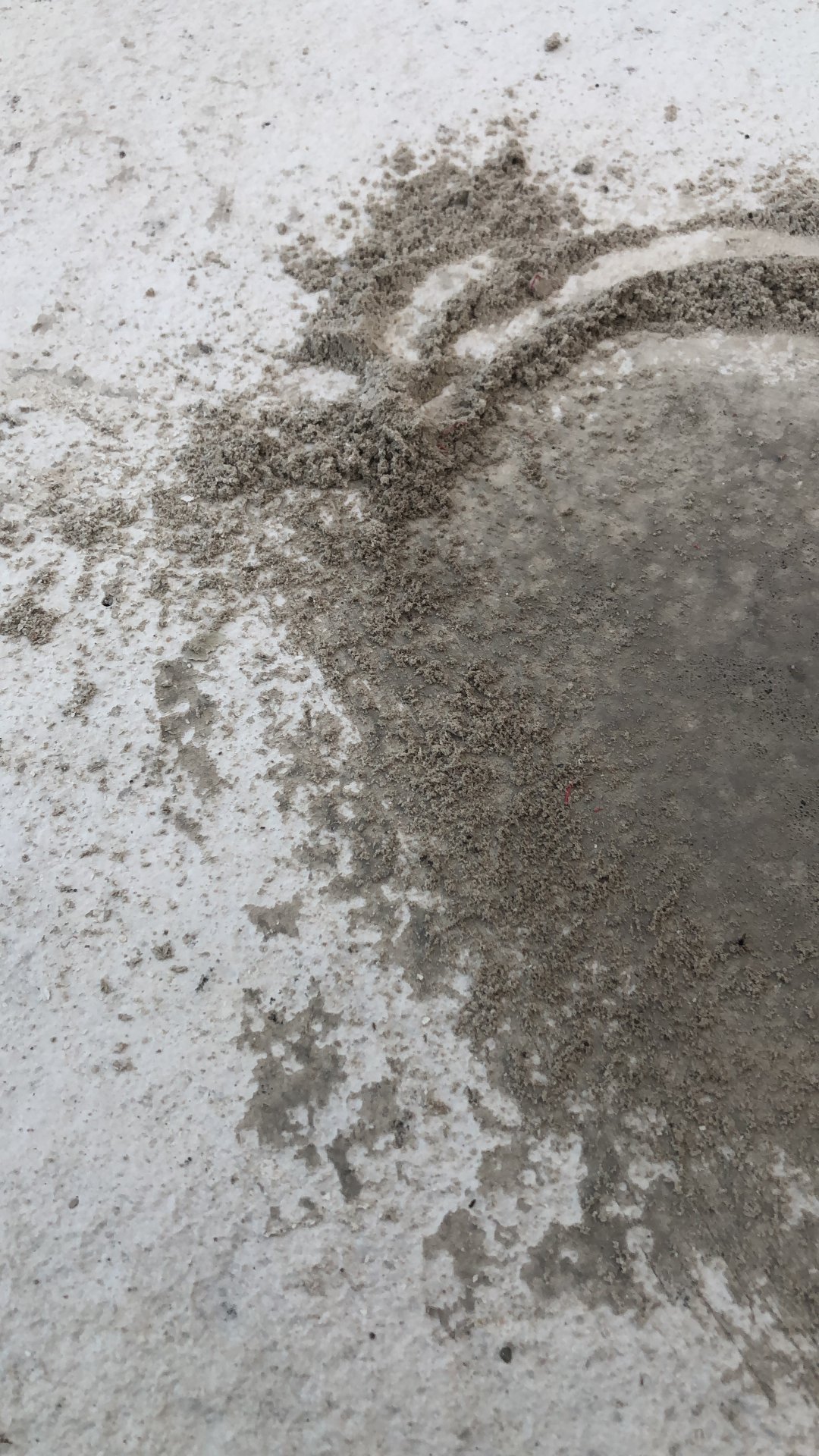

    Moin zusammen!
    Kann mir jemand sagen was das für ein Zeugs auf der Oberfläche ist? Letzten Donnerstag wurde der Beton eingebaut. Jetzt ist die Oberfläche so. Ich muss dazu sagen es hatte nachts noch geregnet, hängt das da mit zusammen? Mit freundlichen Grüßen
  2. #2 Gast 85175, 27.10.2020
    Gast 85175
    Gast 85175 Gast
    Das scheinen oberflächliche Abwaschungen/Ausblühungen zu sein. Bei Transportbeton (mit Fahrmischer angeliefert) wäre ich da überhaupt nicht alarmiert. Bei Baustellenmischung wäre ich mäßig alarmiert, da wollte ich wissen wo denn der Betonkies herumgelegen hat und was für Anmachwasser, etc. verwendet wurde (einfach nur um die Beimischung von Störstoffen ausschließen zu können).
    https://www.beton.org/fileadmin/beton-org/media/Dokumente/PDF/Service/Zementmerkblätter/B27.pdf
