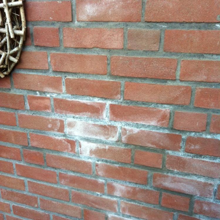

    Hallo zusammen und einen schönen guten Abend! :28:
    Ich hoffe mir kann hier jemand von euch helfen. Seit kurzem habe ich an dem Mauerwerk meines offenen Wintergartens was Weißes..... :yikes
    Ich habe bereits versucht mit Wasser und einer Bürste diesen wegzubekommen. Dies war leider nur kurzfristig von Erfolg gekrönt. Nach 2 Tagen war er wieder da. Grundsätzlich ist die Mauer trocken, zumindest augenscheinlich.
    Meine Fragen:
    Was ist das genau? UND noch wichtiger: Wie bekomme ich das los?
    Beste Dank im Voraus

    Das ist eine klassische Ausblühung. Die entsteht normalerweise durch Salze, die in Wasser gelöst durch die Wand transportiert werden. An der Oberfläche verdunstet dann das Wasser und die Salze bleiben als weiße Schicht zurück.
    Dass die Wand an dieser Stelle feucht ist, erkennt man schon an den dunkleren Fugen.
    Beseitigen kann man Ausblühung je nach Art der Salze mit Wasser oder verdünnter Salzsäure (danach gut mit Wasser nachspülen). Falls es sich um Sulfate oder gar Nitrate handeln sollte, wäre es nicht nur ein optisches Problem, weil diese Salze auch die Substanz zerstören (Mauerfraß).
    Nur wird die reine Entfernung der Ausblühung keine dauerhafte Lösung sein, weil zuerst die Ursache gefunden und beseitigt werden muss. Dazu müsste ein Fachmann erst einmal feststellen, um welche Art von Salzen es sich handelt und wo die herkommen. Da kommen in Frage: Erdreich hinter der Wand, Grundwasser, Zusatzmittel im Mörtel oder Anmachwasser...
    Wenn das geklärt ist, muss man noch dafür sorgen, dass der Feuchtigkeitseintrag in die Wand unterbunden wird, um weitere Ausblühungen zu verhindern.

    Sollte die Feuchtigkeit vom Reinigen kommen stellt sich die Frage, ob etwa irgendwas vor dieser Wand stand, das diese dauerhaft feucht gehalten hat und zu den Ausblühungen führte.

    Ich habe die betroffene Stelle ersteinmal mit Salpet-Reiniger behandelt. Der Zustand hat sich seit dem (eine Woche) erheblich verbessert! ;)

    salpeter entsteht nur in verbindung mit ammoniak also aufhören an die wand zu pink.. n.
    wenn ausblühungen dann schwefel in verbindung mit wasser.
