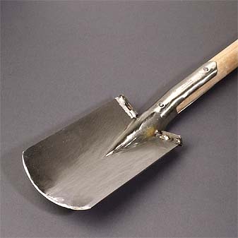

    @Broesel, KG war auch mein erster Gedanke, aber da gehts erst bei DN100 los, deshalb HT.
    @alex2008: da wo das Kabel verlegt werden soll, seh ich eher das als natürlichen Feind
    Unter die Erde kommt jetzt das FFKUS-ESF-UV M25 und auf den 2m wo vielleicht wirklich mal ein Spaten zum Einsatz kommt leg ich zwei alte Rasenkantensteine drauf.
    An der frischen Luft entlang der L-Steinenehm ich das FPKu-EM-F-UV. Das einzige Gefährt, das dem Rohr gefährlich werden könnte ist der Rasenmäher, wenn ich beim mähen über den Rand komm und der Rasenmäher die L-Steine 40 cm Richtung Hecke kippt.
