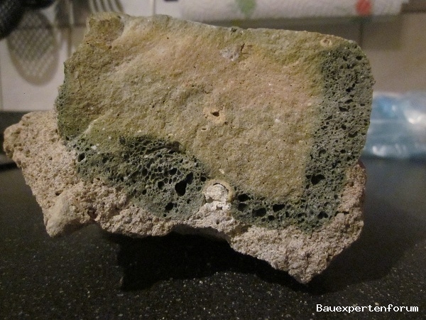

    Hi,
    weiß einer was diesem Ziegel fehlt?
    Ziegel ist aus der Gründung einer Innenwand, hat also nur normale Bodenfeuchte bekommen.
    Auslagerungen?
    Vielen Dank für eine Antwort

    Das Material sieht er nach Schlackenbrand aus u. nicht nach Ziegel / Ton
    vermutlich Material aus einem Hochofen der Stahlindustrie.

    Danke für die schnelle Antwort.
    Reagieren Steine aus Schlackenbrand so mit Zementmörtel?
    Es waren nur 7 aneinander angrenzende Steine die so aussehen.

    Könnte auch Kesselasche aus einem Kohlekraftwerk sein!

    ein ziegel ist das nicht, das ist irgendwelche schlacke.
    wo ist das problem? lass die schlacke doch in ruhe,
    die hat kein leiden....

    Dieser Schlackeschaum ist bei sehr hohen Temperaturen enstanden,
    sowohl bei der Stahlherstellung wie auch beim verbrennen von Kohle
    fallen Schlacken u. Feinstäube an, die Zementähnliche Eigenschaften haben,(Latenthydraulische Bindemittel) das Anmischen von Wasser und Zement
    setzt Calziumhydroxid frei und wirkt als sogenannter Starter auf Schlacken
    bzw. Feinstäube, deshalb die Schweissnahtähnliche Verbindung.
    Das interresante an Ihrem Stein ist die Form , der Stein könnte meiner Meinung
    nach beim reinigen eines Schlacken Ausfluss / Kanal enstanden sein.
