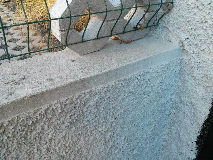

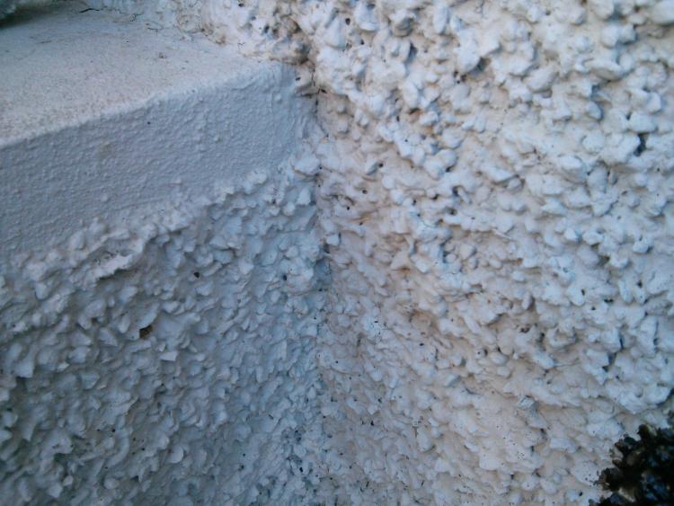

    an manchen Stellen unseres erworbenen 68er Altbaus müsste der Sockel- und Gartenmauerputz repariert werden. Ich habe aber keine Ahnung was ich da bei den Handwerkern anfragen soll, wie die Putzart heißt.
    Hier im Elsass sind gefühlte 90% aller Altbauten so verputzt.
    Oder kann man über den Putz ggf. recht problemlos neuen, glatten Putz auftragen oder muss vorher alles runter?
    Hier zwei Fotos:
    Danke und Gruß

    wie es ausschaut
    ist das ein Kellenwurfputz, besteht aus einer Mischung aus Zementputz und ca. 3- 5 mm Steinanteil.
    Den Putz auftragen erforderte schon etwas Übung.
