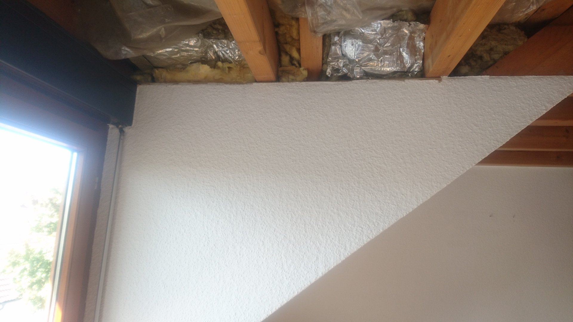

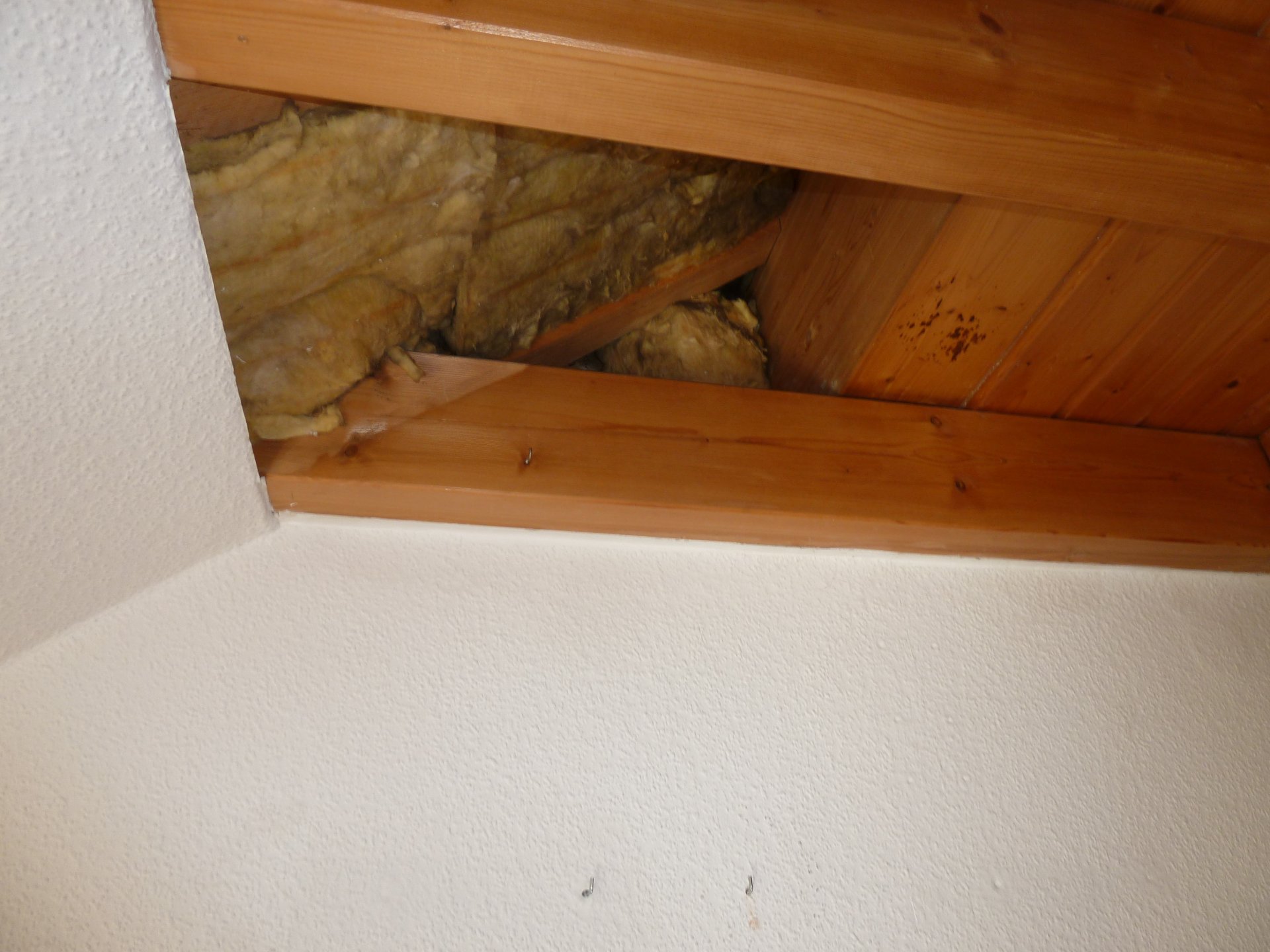

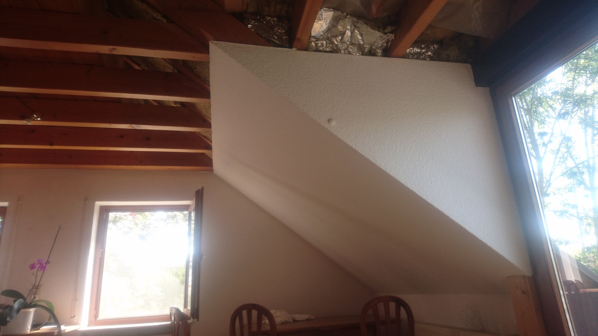

    Leichte Zugluft habe ich in dem ganzen oberen Bereich gespürt, der nun frei liegt. Es war mit Nut- und Federbretter verkleidet, die nicht ganz dicht an den Ränder abschlossen. In der Nähe des Giebels der Dachgaube und beim Rollladenkasten etwas stärker. Ich habe es mal auf Fotos festgehalten.
    Gerüche kommen von hier aus der Nachbarwohnung:
    Einfach wieder verschließen will ich es nicht, denn jetzt wo das Thema Glasfaserstaub auf dem Schirm habe, stelle ich mir vor, dass in Verbindung mit Luftbewegung uns seit Jahren diese Stäube durch ritzen in die Wohnung rieseln. Zumindest eine Folie werde ich anbringen. Selbst wenn das nicht ganz dicht wird, sollte sie doch Zugluft und Staub fernhalten. Bin am überlegen, ob ich den tapezierten Teil auch abnehme und dort darunter mit Folie ausstatte.
