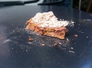

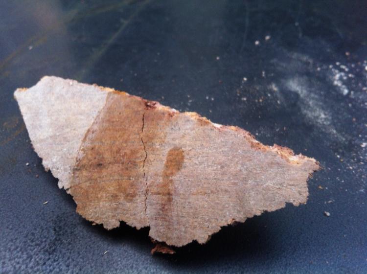

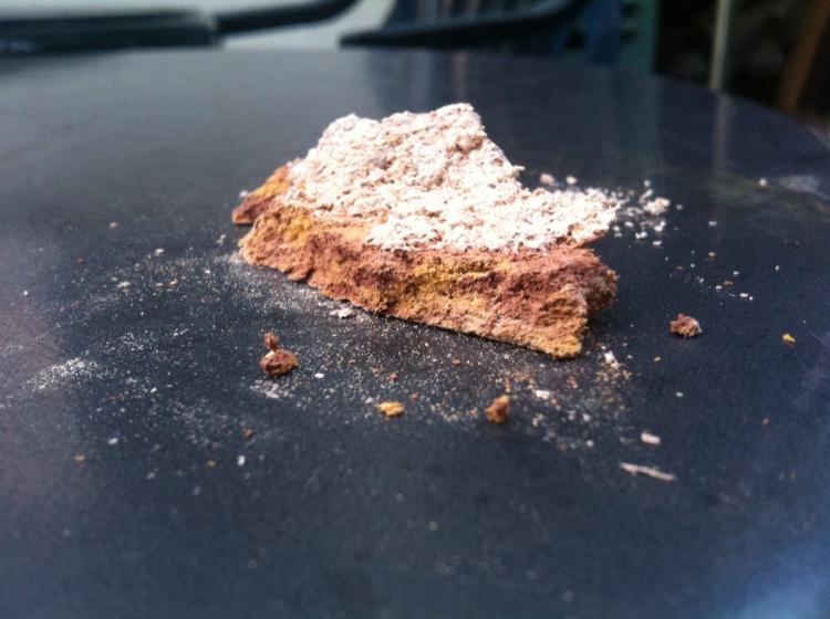

    in meinem gerade erworbenen Häusl von 1952 habe ich im EG auf einer Betondecke einen rötlichen zäh/festen Untergrund vorgefunden, der so aussieht:
    An den Seiten zur Aussenwand hatte er Risse, weshalb ich ihn recht leicht herausstemmen konnte - weiter nach innen ist er are arg fest und will nicht so recht raus.
    Kann mir jemand sagen um was es sich handelt und ob das Material problematisch ist oder einfach unter meinem neuen Bodenaufbau verschwinden kann...?

    Steinholzestrich - ganz überwiegend unproblematisch. In seltenen Fällen asbesthaltig. Kann auch dann unter dem neuen Bodenaufbau verschwinden, wenn dieser keine Pump- oder Scheuerbewegungen vollführt.

    Deine Entlastungskriterien sind keine. Wie oben geschrieben ist Steinholz üblicherweise (fast immer) asbestfrei. Probe oder nicht ist daher eher eine Mentalitätsfrage.
    Wenn ich in größerem Umfang abrasiv an dem Zeug arbeiten müsste würde ich persönlich eine Probe nehmen, sonst eher nicht.

    Alles klar - der Test ergab: kein Asbest :bierchen:
