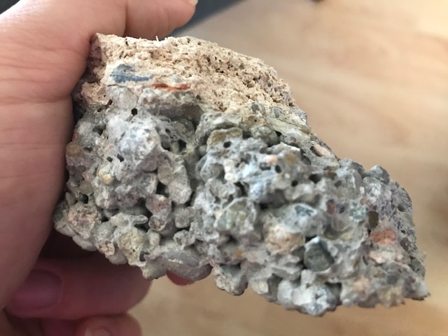

    ich habe für die Sanierung unseres Fußbodens einen Asbesttest für den Steinholzestrich im EG machen lassen. (Negativ)
    Nun habe ich festgestellt, dass im OG unter der dünneren Steinholzestrichschicht ein anderes Material über einer schwarzen Papierschicht ist. (siehe Foto)
    Was ist das? Beton? Zement? Wir hatten jemand, der die Wände im Keller als Puffreisbeton bezeichnet hat. Ist das auch so einer? Sollte man hierfür nochmal einen Asbesttest machen lassen?
    Danke für Eure Rückmeldung.

    Das schwarze sieht aus wie Schlacke, hat man früher gerne unter den Estrich gemacht oder als Füllmaterial in Decken verwendet

    Hi, danke für Deine Rückmeldung. Ich glaube, das Bild ist vielleicht zu dunkel, um es gut zu erkennen. Ein Handwerker bei uns im Haus meinte, es ist Beton, keine guter, aber Beton. Kannst du das bei dem neuen Bild bestätigen? Danke!!!

    Ja sieht aus wie Beton. Könnte eine Bimsbetonmischung sein. Ist nichts hochwertiges, wurde gerne als Ausgleichs oder Füllmasse verwendet. Ob da Asbest drin ist kann ich nicht sagen, ist mit nicht bekannt, dass das da auch mal reingemischt wurde.

    Ich hab das schon mal als „leichtestrich“ in Gebäuden aus dem 60ern geholt.
    Was es aber genau ist weiß ich nicht. Ich kann aber bestätigen die „einkörnige“ Schicht ist wesentlich leichter als der Rest, bei mir war obenauf zementestrich, also so ca 2,5 cm unten +2,5/3cm oben
    Vielleicht weiß ja auch der @SIL oder @Manufact wie man das korrekt bezeichnet .
    Habe sicher auch noch ein altes Foto von meinem Material damals

    Nee, da ist kein Asbest drinnen.
    Zement gebunden irgend Zuschlag - könnte Bims /Kiesel /etwas Schiefer /Wacke sein,sieht man immer schlecht auf Fotos - wo steht denn das Haus...

    okay, also entweder Zement oder Beton. Das Haus steht in der Nähe von Heidelberg (Baden-Württemberg).

    Ich würde beim Neuaufbau auf die Statik achten.
    Zum Spass wurde der Estrich nicht so eingebaut, der ist nämlich leichter (vermutlich ca die Hälfte) als 5cm Zementestrich.
