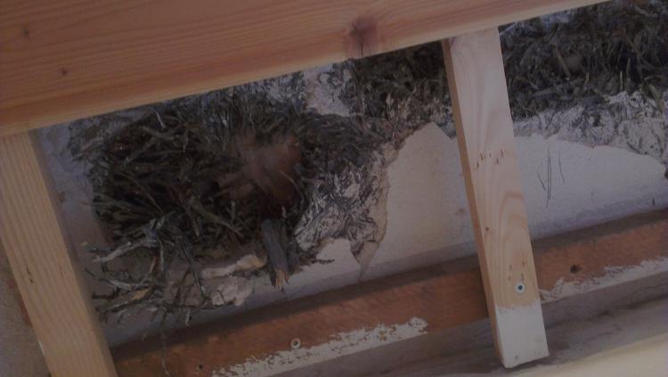

    ich hab unter meiner Holzdecke das Material auf dem Foto entdeckt. War schon so aufgerissen.
    Jetzt würde mich interessieren, was das wohl genau ist.
    Sieht aus wie Holzspäne, die aber mit irgendwas dunklem "bemalt" sind.
    Das Haus ist Baujahr 57 und hat Holzbalkendecken.
    Ob dieses Material aus dem Baujahr ist, weiß ich allerdings nicht.

    Heraklithplatten auch Sauerkrautplatten genannt

    Die Dinger heissen weder Heraklith- noch Sauerkrautplatten ... das eine ist EIN Hersteller, das andere der Volksmund. Die Dinger heissen HolzWolleLeichtbauplatten (HWL). In dem Falle, wie es aussieht, zementgebundene, Es gibt auch noch magnesitgebundene, die sind aber heller und leicht Beige.

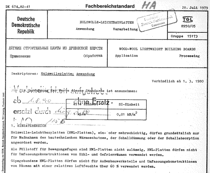

    Sollte die tatsächlich mit Gips gebunden sein, dann ist es aber keine nach DIN 1101 geregelte HWL-Platte (seihe Abschnitt 7.11), darf diesen Namen nicht tragen und darf nach DIN 1102 nicht verbaut werden. Sind als per Definition in der Decke nicht zu finden, da alle immer Norm- und Regelgerecht bauen.

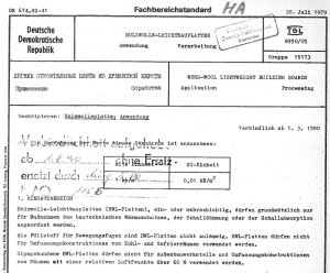

    @Kalle: Ich fand Taipan's Beitrag heute besonders gut... - Alter Traumtänzer!
    @MoRüBe: Ich gebe es ungern zu, aber ich habe von tuten und blasen keine Ahnung...
    @Taipan: Wenn es einer weiss, dann eher Du als ich!!! - Und: was ist DIN? Ist das dieses kyrillische Geschreibsel oben links?
    OHNE WORTE:
