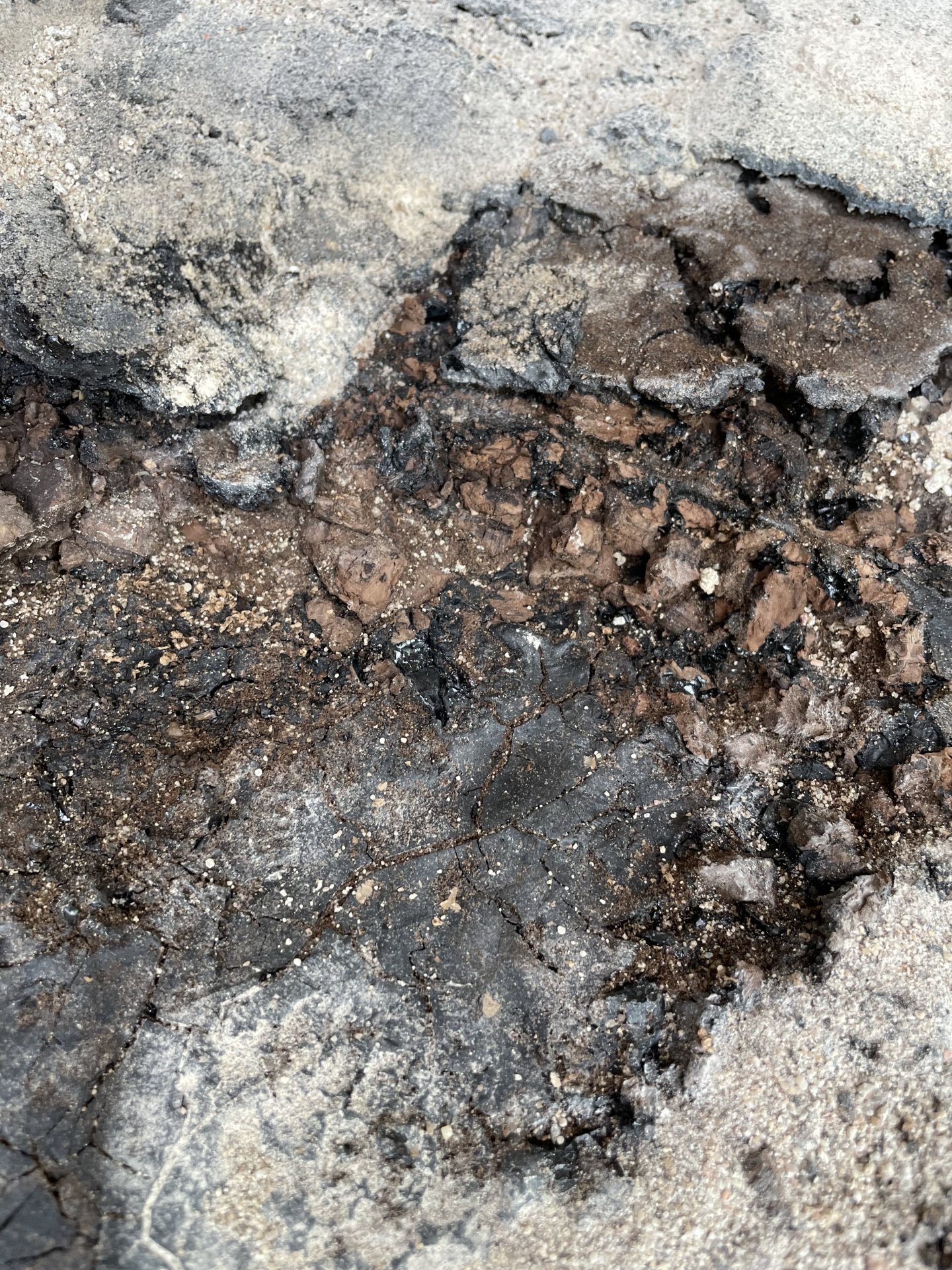

    Hallo zusammen

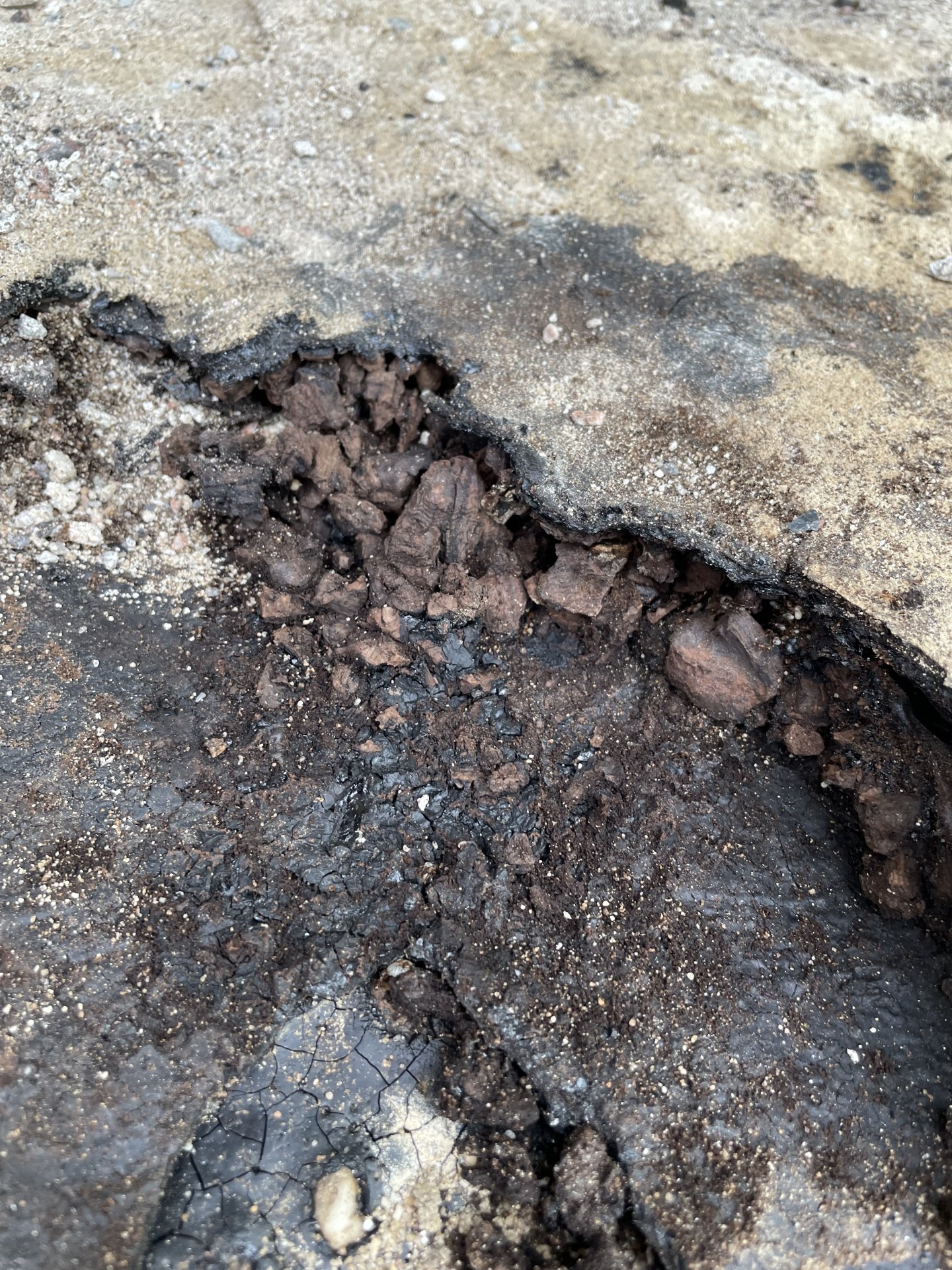

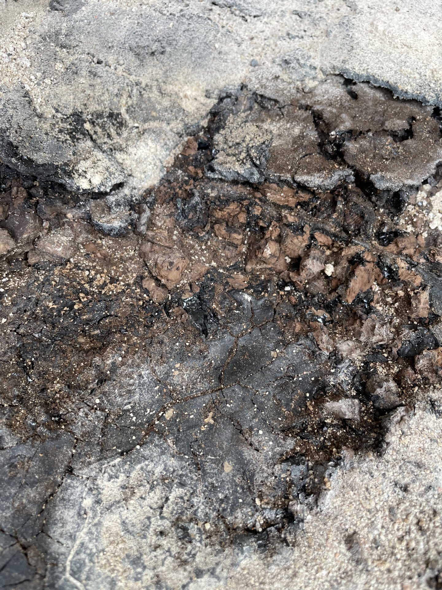

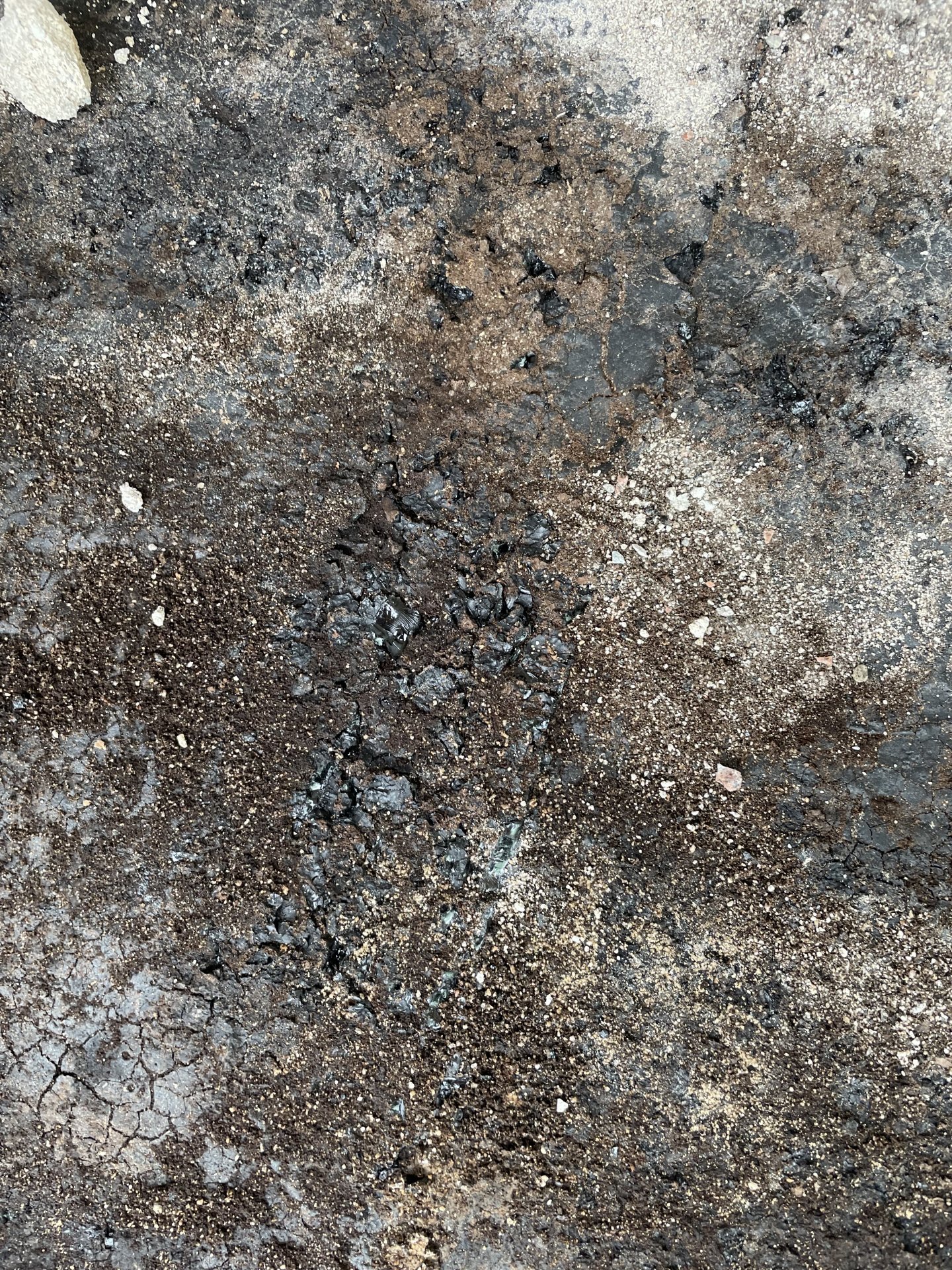

    weis jemand was das ist ? Wir haben Fliesen abgeschlagen und darunter war das
    Pappe schwarze und so eine braune mase
    Dort haben sich auch die Ameisen durch gegessen.
    Weiß jemand, ob das ein Schadstoff ist wegen der Entsorgung? Und natürlich, weil wir Kinder hier rumrennen haben. Vielen Dank vor ab.

    Das ist nix bis giftig. Man weiß es nicht so genau, kein Baujahr, kein Standort, kein Übersichtsfoto, keine Beschreibung ob innen oder aussen, nix zur Historie... Man kann also nur raten.
    Im schlimmsten Fall ist es übler historischer "Kaminteer", also ein abscheuliches Gemisch aus Gift- und Schadstoffen das man aus irgendeinem Industrie-Kamin gekratzt hat, im Besten Fall ist es jüngerer Bitumen, vermutlich ist es wohl irgendwas zwischendrin...

    Es ist aus den 1970 wenn es auf dem Baujahr ist
    Es ist draußen also überdachter Balkon

    Da hat man nur noch mittelgiftiges Zeug verwendet, die große Zeit des ganz billigen "Teers" war da schon vorbei.
    Das da ist "Sondermüll", wenn man den PAK-Gehalt kennt, dann weiß man mehr. Kannst ja mal spaßeshalber für den schlimmsten Fall den Entsorgungspreis für PAK-haltigen Teerprodukte anfragen (Landratsamt/Stadt/Containerdienst).
