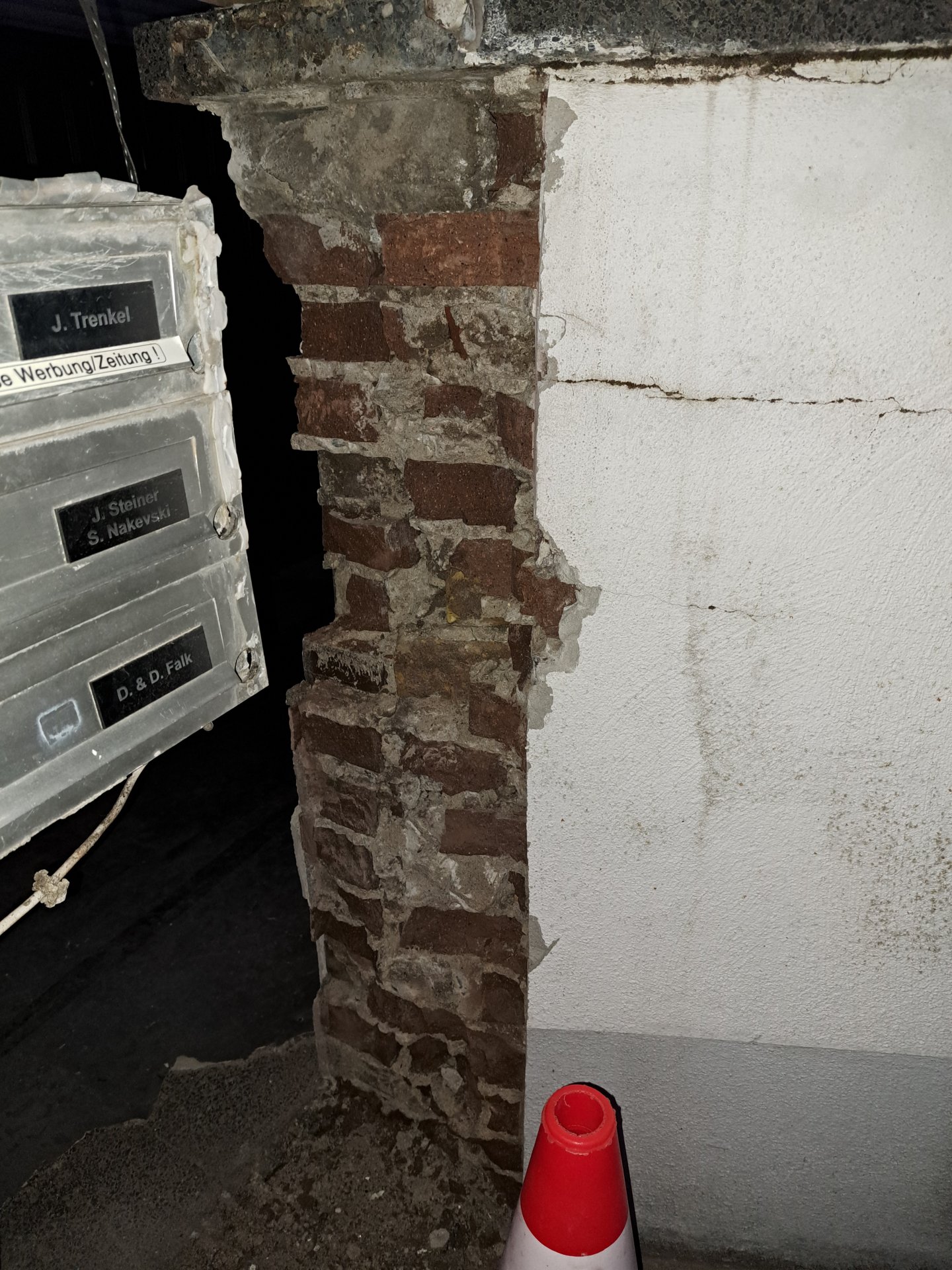

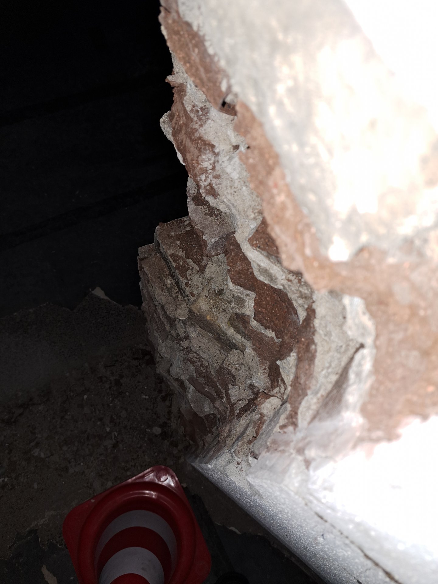

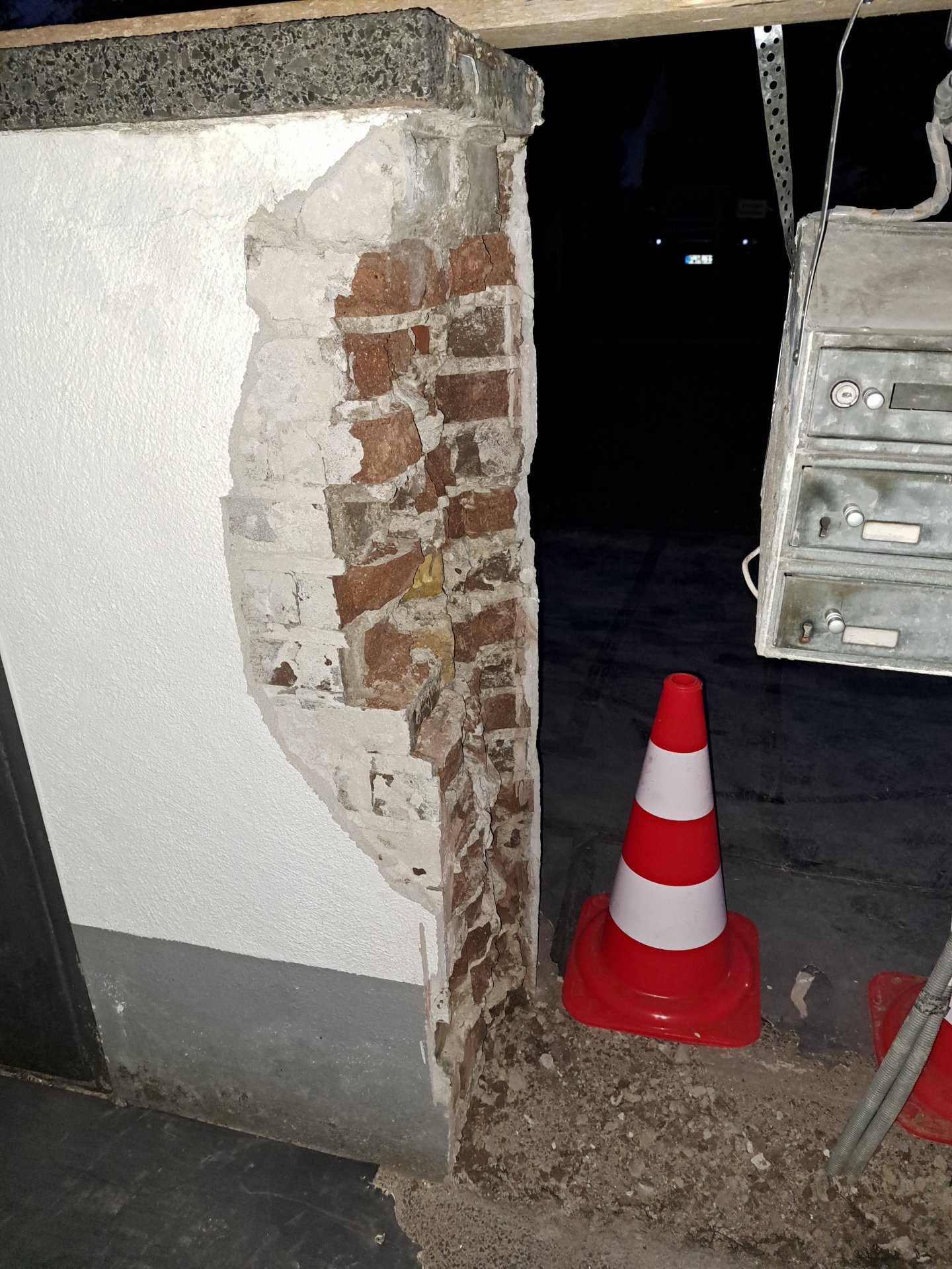

    ...für mein Vorhaben ?

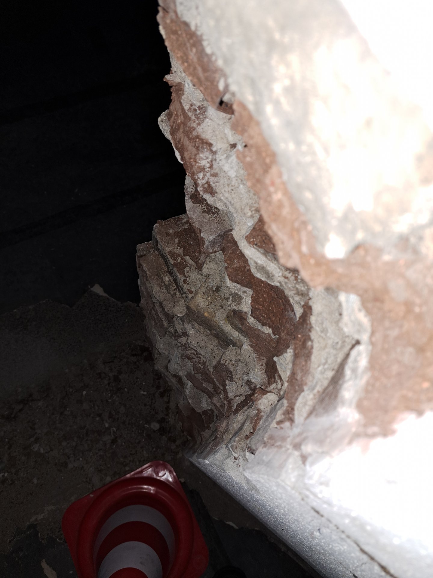

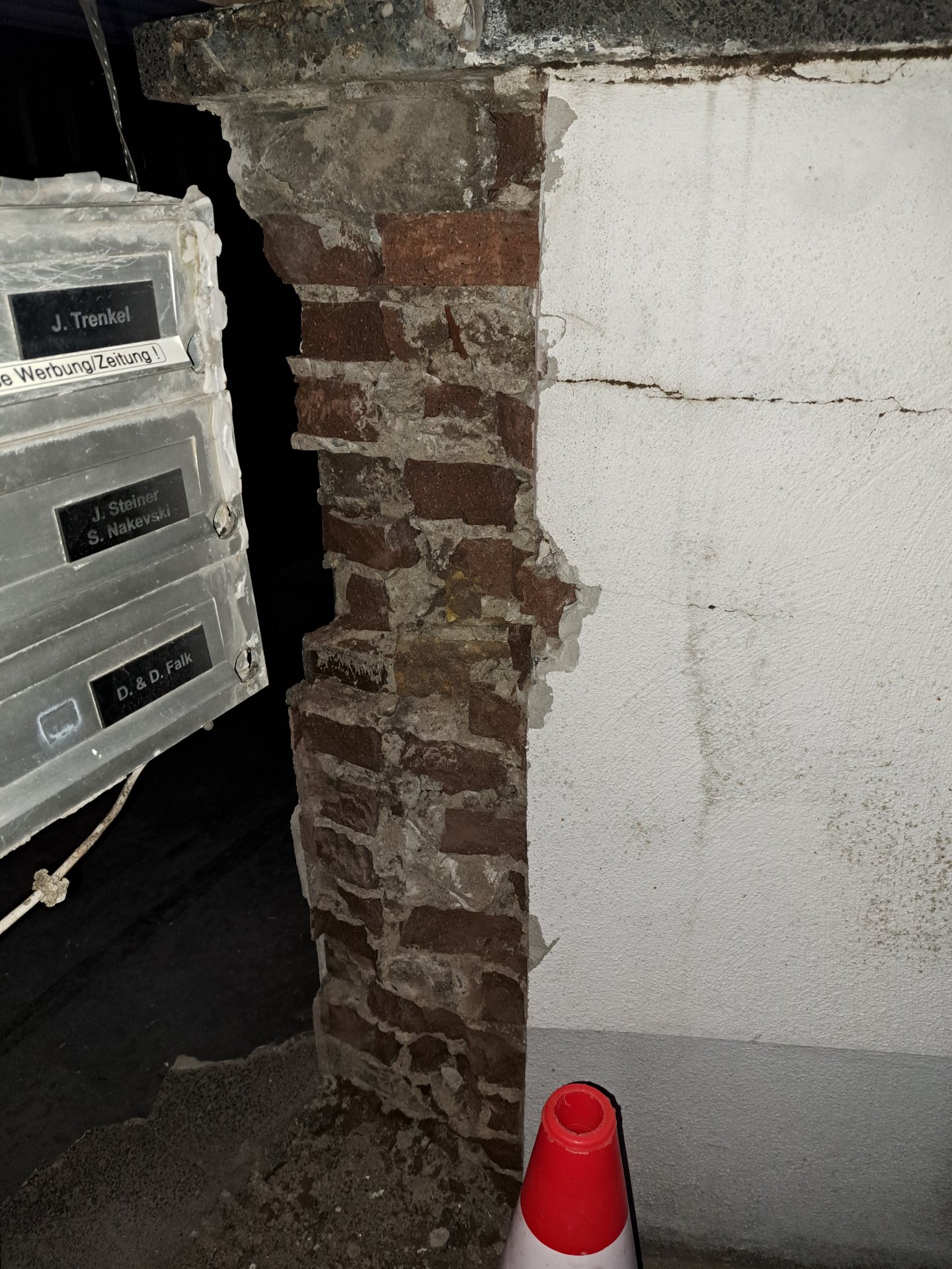

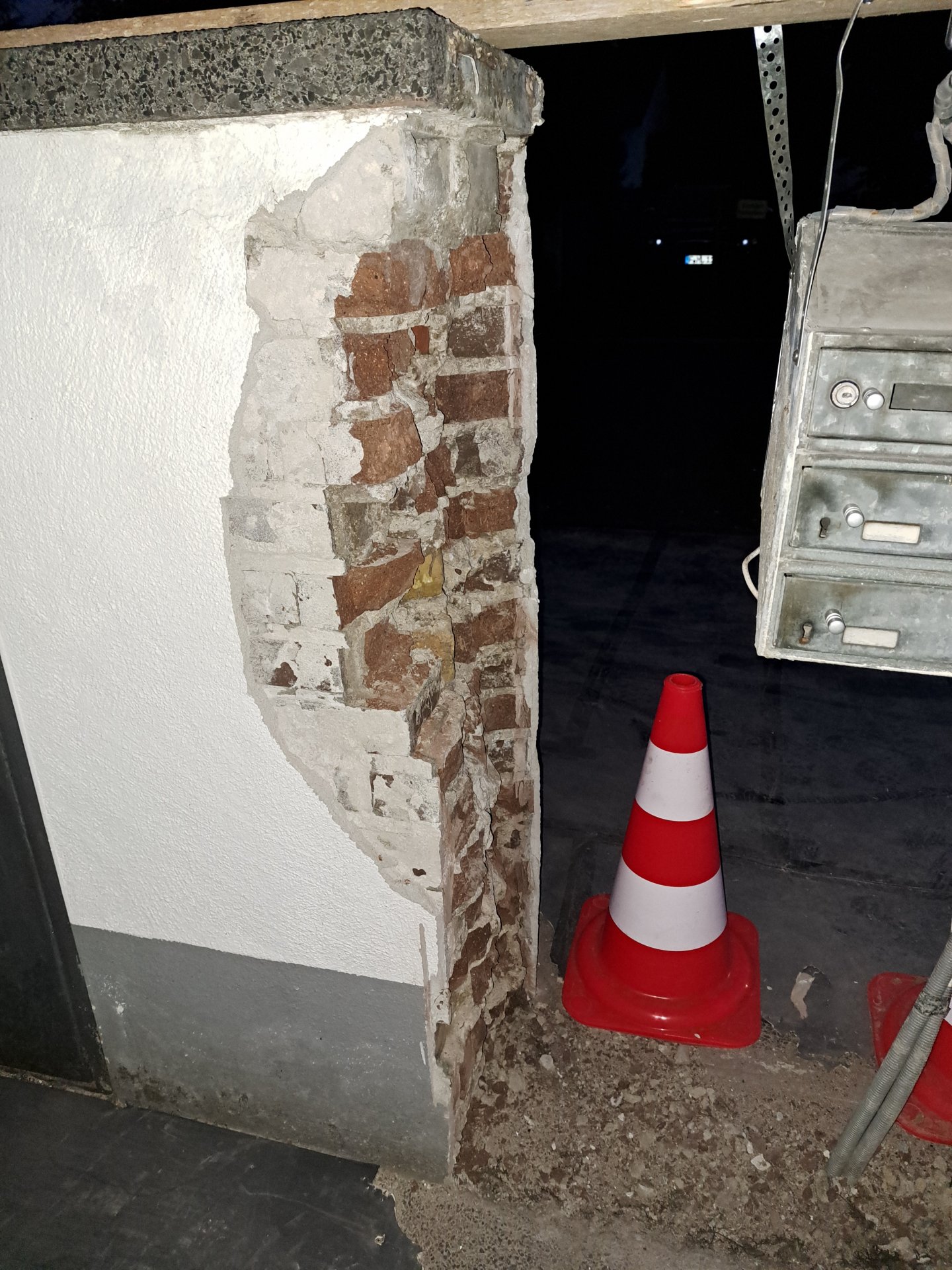

    Habe, wie auf den Bildern zu sehen ist, Rohmauerwerk welches ich verschalen und "von Oben" befüllen und rütteln möchte.
    Vorher kommt Grundierung zur Anwendung und für die Stabilität ein wenig Estrichmatte rein.
    Welche Empfehlung hättet Ihr für:
    Relativ fließfähig, füllend (!) und relativ schnell abbindend ? --> (Ca. 1-2 Tage)
    Schon einmal besten Dank für einen oder mehrere Tipps...

    Was bedeutet "schnell abbindend"? Schnell überarbeitbar/belegrief? Schnell "hart genug" um die Schalung wegmachen zu können?

    Meinst du Beton oder Putz? Das ist doch so wie du das dir vorstellst pfusch. Das fällt entweder direkt wieder runter, wird nicht richtig hart oder sieht furchtbar aus

    @JohnBirlo
    Es soll lediglich als grobe Basis für das anschließende Aufbringen von Mauer-/ Feinputz sein...
    Ggf. wären 2 Arbeitsgänge für die Basis erforderlich...

    Im Fachhandel gibts für sowas speziell schnell abbindende Mörtel z.B. MEP-IT , damit kannst alles an einem Tag machen wenn du schnell genug bist

    @Berndt
    Das ist eine wirklich brauchbare Info, welche ich mir erhofft hatte !
    Scheinbar, hast Du meine Ausführungen verstanden...
    Besten Dank dafür !

    Wenn da sowieso Putz drauf soll, hätt ich die Mauer abgerissen und neu aufgemauert. Das ist doch in einem Tag erledigt.

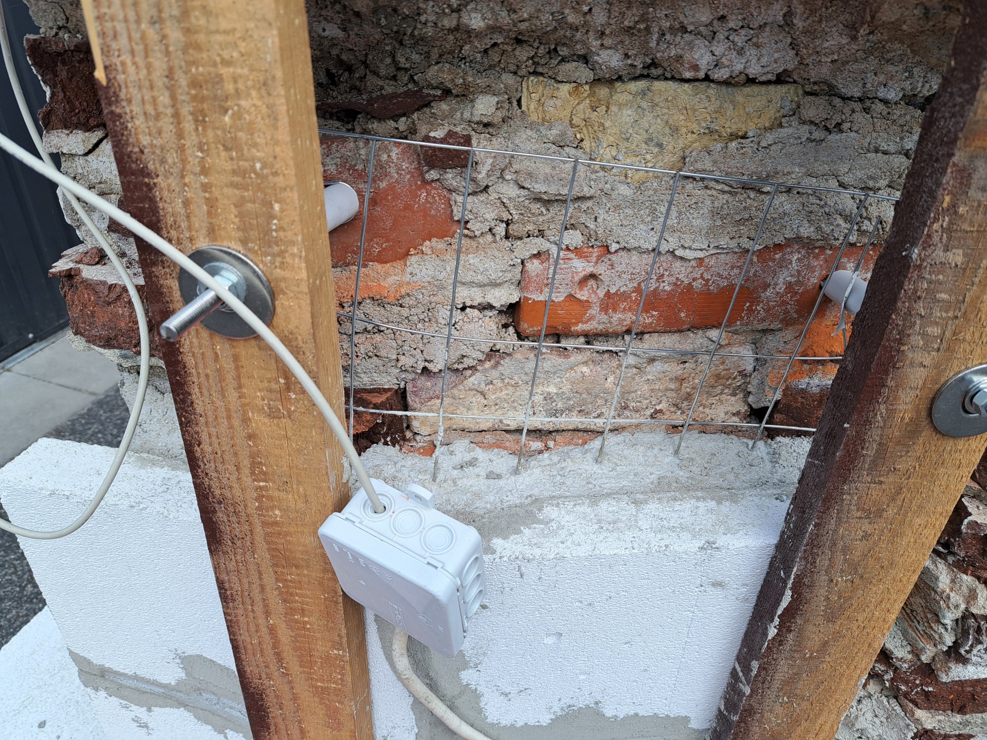

    Der darf bis 50 mm Dicke aufgebracht werden. Für mich sieht das stellenweise nach mehr aus.

    Für mich sieht es aus, als wolle er eine kaputte Mauer reparieren, indem er diese verschalt und mit Beton ausgießt. Da wird kein Putz oder Mörtel ausreichen sondern nur ordentlicher Beton mit Zuschlag in entsprechender Größe.
    Aber ob das hier überhaupt das richtige Mittel der Wahl ist sei mal dahin gestellt. Immerhin hat Beton eine schlechtere Wärmedämmwirkung und andere bauphysische Eigenschaften als die Vollziegel. Ich denke nicht, dass man das einfach so kombinieren sollte, ohne vorher genau die örtlichen Begebenheiten zu prüfen. Vor allem muss der Boden bzw. das Fundament ja auch dafür geeignet sein und ggf. eine horizontalsperre erneuert und korrekt an eine bestehende Sperre angeschlossen werden. Ist es denn eine tragende Wand, auf der oben noch Gewicht drauf lastet?
    Aus meiner Sicht wäre das Aufmauern mit Hochloch-Ziegeln besser geeignet als massiv mit Beton zu gießen.

    Geht es denn darum die Länge zwischen dem Mauerwerk wieder herzustellen oder nur die offenen Seiten etwas aufzufüllen und zu verputzen?

    Da hier nur ein Wandende gezeigt wird, soll wohl auch nur dieses wieder "schick" gemacht werden. Ich empfehle, die beschädigten Steine auszutauschen, den beschädigten Putz soweit erforderlich zu entfernen und den Bereich neu zu verputzen. Da irgendwie eine Schalung drum zu basteln und auszugießen, stelle ich mir äußerst fummelig vor. Und selbst wenn das gelingt, wird das Ergebnis im besten Fall bescheiden aussehen. Mutmaßlich wird die Reparaturmasse aber keinen richtigen Verbund mit der Wand eingehen und absehbar bald abfallen.

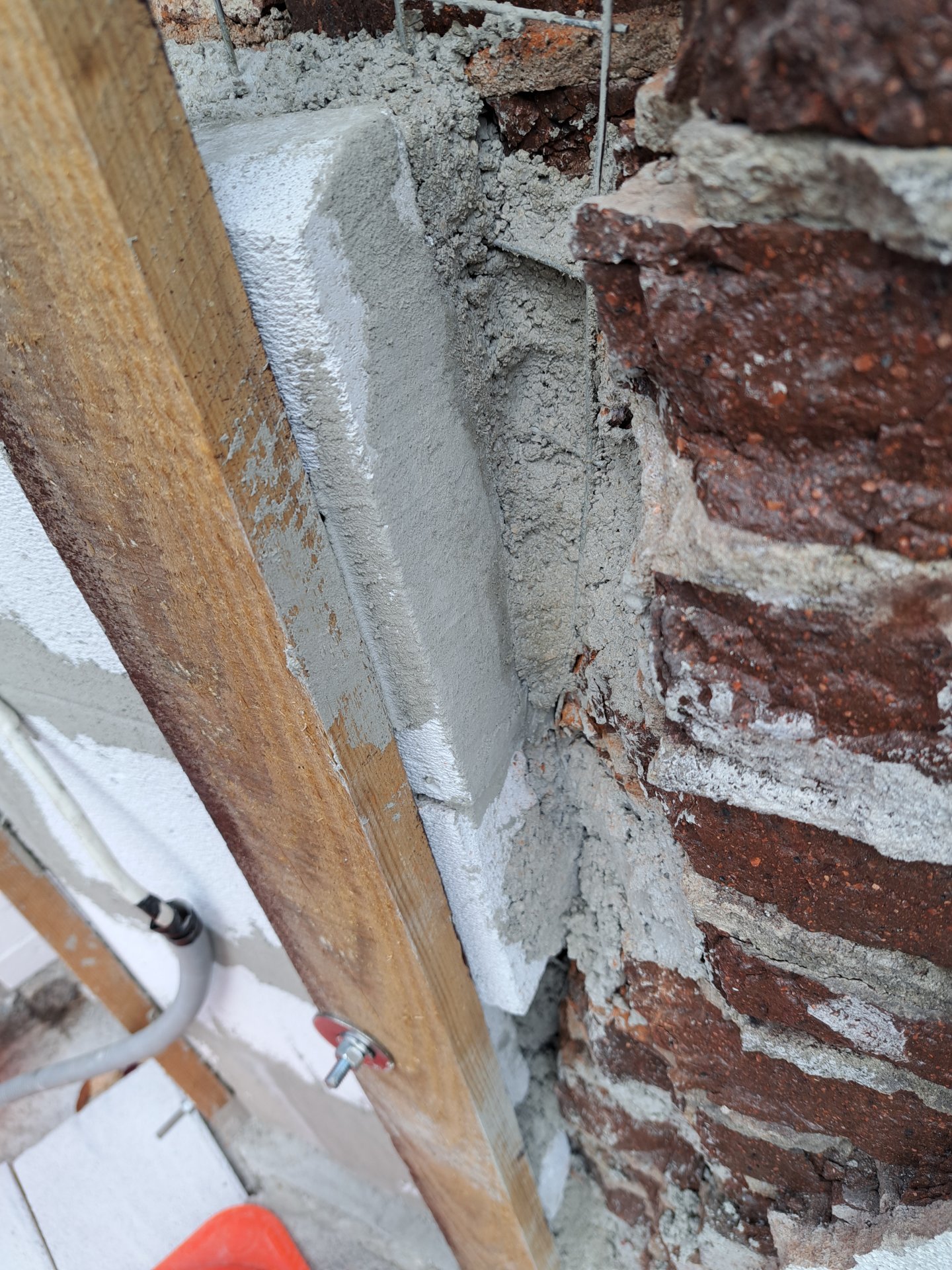

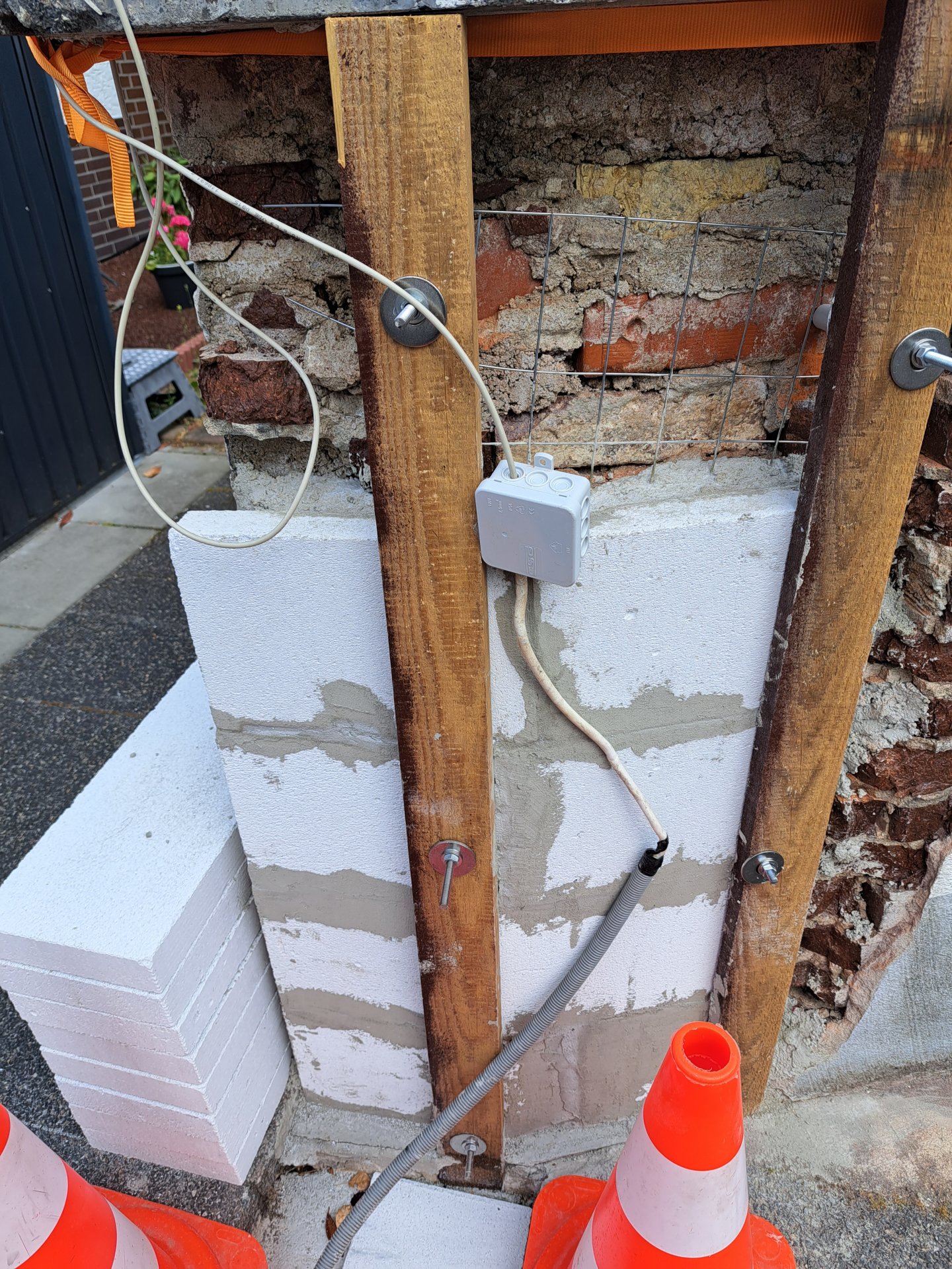

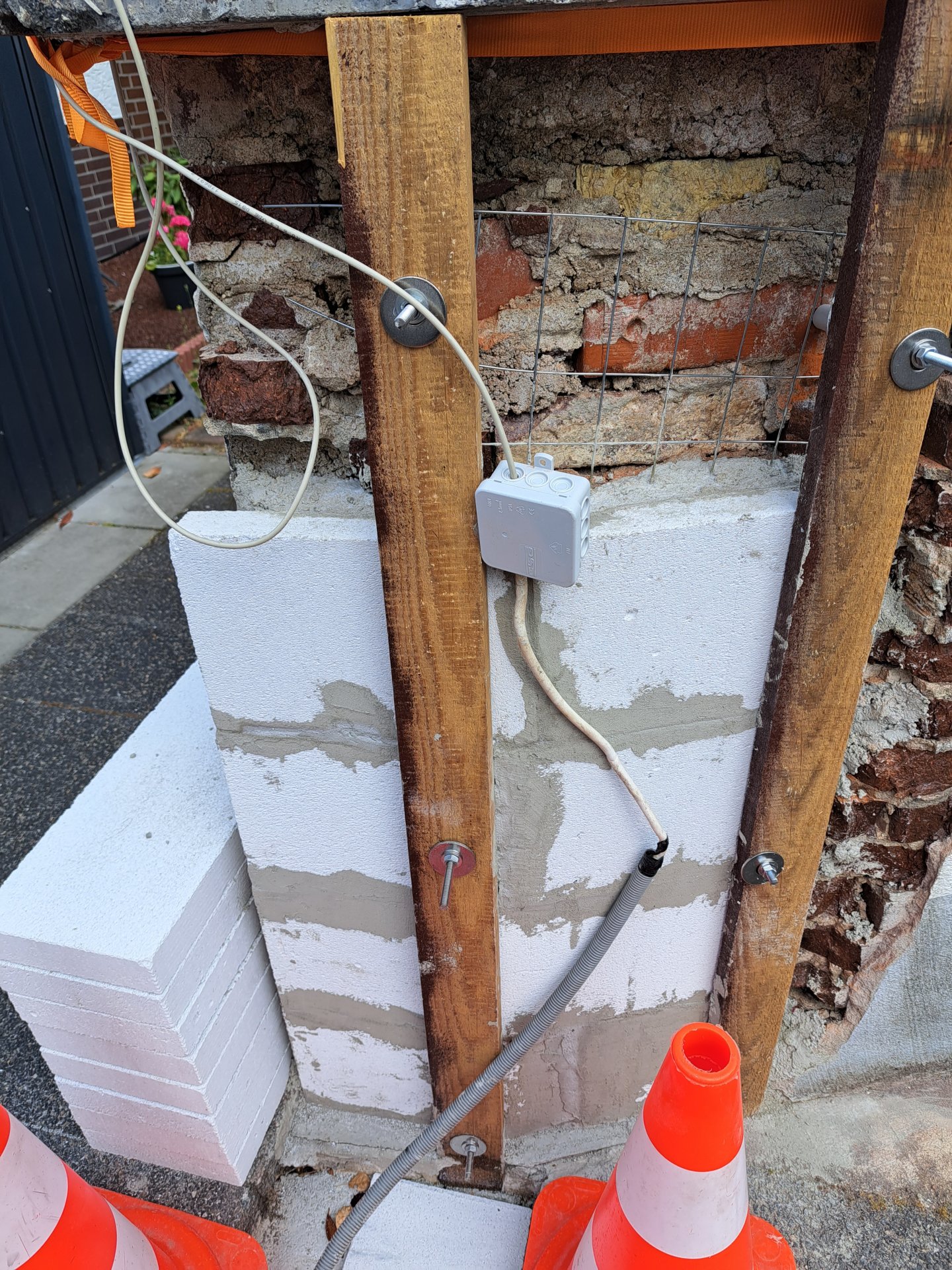

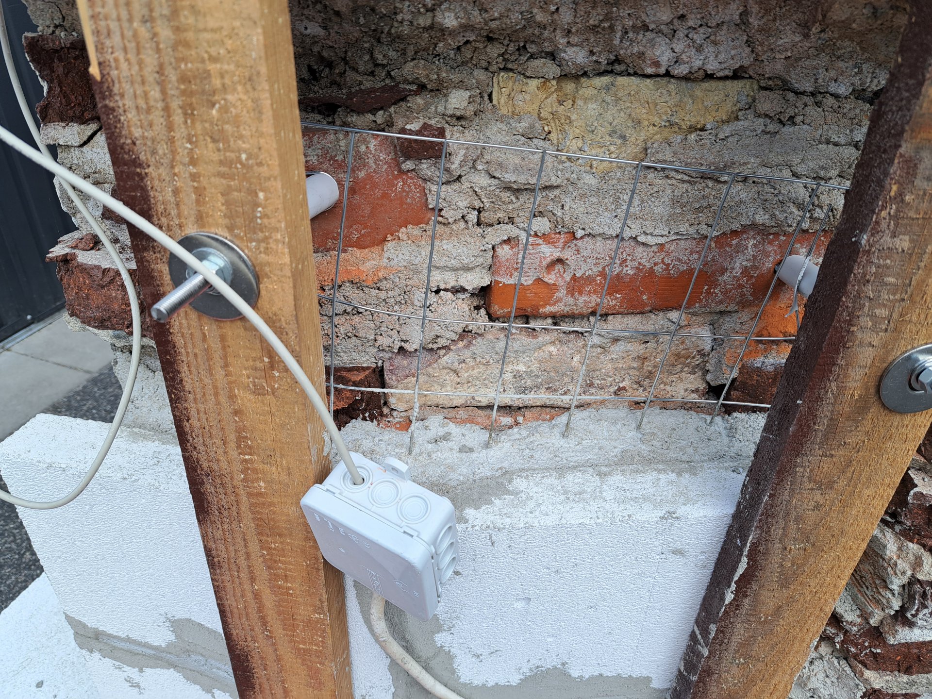

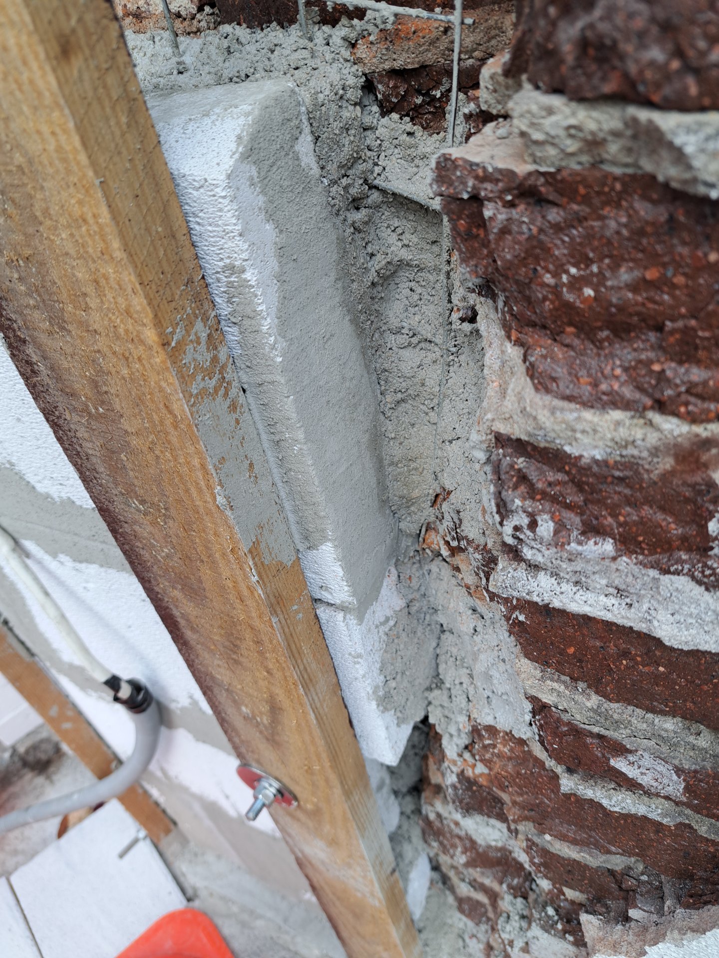

    Servus, geschätzte Experten...
    ...leider kann ich nur Samstags und das nur bis Mittags (wg. dem Sonnenstand) aktiv sein.
    Aber bevor ich morgen die Öffnung(en) komplett verschließe, wollte ich Euch noch vorher meine Ausführungen
    zeigen... (Siehe Fotos)
    Ytong be- bzw. verarbeitet, an der Fluchten mit Holz-Lattungen Führungen bzw. Anschläge gesetzt, eine Estrichmatte eingearbeitet und nach jeder Ytong-Reihe Estrichbeton dahinter gegossen.
    Ach so ! Vorher habe ich die bestehende Rest-Mauer ordentlich grundiert...
    Somit kam ich bisher jeden Samstag einen "kleinen Schritt" weiter...
    Sogar den 135 Grad-Winkel habe ich sauber hinbekommen !

    Zur Erklärung: Ich habe ein neues Tor und verbreitere gleichzeitig die Einfahrtsbreite.
    Somit musste ca. 1 m Mauerwerk weichen und dieses Stück war/ist im Versatz gemauert.
    Die gemauerte und anschließende Mülltonnen-Box bleibt bestehen.
