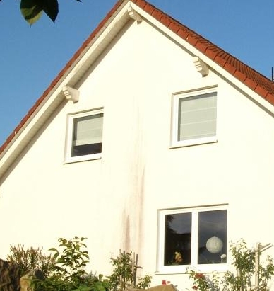

    Liebe User,
    ich bin kurz davor ein Haus zu kaufen. Mir machen lediglich diese Flecken an der Fassade Sorgen. Das ist genau die Wetterseite. Kann das hier jemand einschätzen? Vielen Dank für Eure Hilfe!

    hallo
    bindet da eine innenwand ein??

    Ja, das ist genau mittig und da sind auch die Innenwände.

    Sieht für mich trotzdem nach Rotalgen aus!

    Also das Haus steht absolut ländlich und istdirekt angrenzend an ein Feld. Rotalgen sind somit möglich, wenn ich mich richtig informiert habe.

    Das kann die Sache beschleunigen, möglich ist es aber überall.
    Ein Bekannter hat ein Haus direkt an einer wirklich viel befahrenen Bundesstrasse im Stadtgebiet. Dessen Fassade sieht wirklich übel aus. Da sind es auch Rotalgen. Die Fassade wird im Frühjahr abgestrahlt, fungizid behandelt und gestrichen.

    rotalgen ist klar nur die brauchen auch feuchtigkeit und da besteht die möglichkeit, dass durch die einbindung der innenwand eine kältebrücke mit kondesatbildung entstanden ist.

    Außen?
    Da Phänomen heißt Wärmebrücke.
    Es tritt somit ein Mehr an Wärme durch die Wand.
    Die Außenwand ist dadurch hier außen Wärmer.
    Daher erwarte ich gerade hier dann keinen Wachstum.

    Habt Ihr den mal die jetztigen Bewohner, bzw. Besitzer gefragt, was eine Erklärung sein könnte? Es könnte ja etwas Grünes bis vor kurzem noch da gestanden haben. Die beiden vertikalen Linien sind auf jeden Fall komisch: leicht geneigt, d.h. nicht gerade wie Wände und zwischen den Streifen wieder nichts.

    Saublöde Frage: könnte die Möglichkeit bestehen, dass auf der auskragenden Firstpfette mal Vögel genistet haben?

    Wasser läuft über die Ortgangziegel und über das Windbrett und wird vom Wind gegen die Fassade gedrückt. In der Folge wachsen auf der Fassade dann die Algen.
    - Ursache beseitigen
    - Fassade reinigen, Fungizid streichen, Farbanstrich

    Vögel sind auszuschließen. Selbst wenn da mal ein Vogel war. So rot kann kein Vogel machen. Ich werde Samstag noch mal nachhaken. Algen wären für mich akzeptabel, hab aber Angst das mehr sein könnte. Ich werde alles noch mal ganz genau checken und berichten. Vielen Dank schon mal für eure Hilfe!
    Wenn ich zusammenfassen darf seid ihr alle der Meinung: kein Schimmel, eher Algen. Die sind soweit ungefährlich und zu beseitigen?!?

    Nicht der Vogel scheisst rot. Der Vogel (oder besser die aus dem Nest scheissenden Jungvögel) tragen Nährstoffe in die Fassade ein, die ein Algenwchstum begünstigen können. Hundertwassers Erklärung ist aber auch schlüssig, wobei ich hier eher die Firstziegel im Verdacht hätte, über die der Wind das Wasser runtertreibt. Bleibt aber das selbe.

    Wenn es sich eindeutig um eine "Rotalge" handeln sollte, dann habt ihr ein ganz anderes Problem. Die wachsen nämlich nur im Wasser ;) An Fassaden wachsen nur Grünalgen, die je nach Spezies auch rot oder braun sein können.
    Ist am jeweiligen Beginn der Abläufer ein etwas groberes Putzkorn zu sehen?

    Ortgang ist sicherlich richtig, nur landet das Wasser von den Seiten auf dem Boden, und nur am First aufgrund der Höhe an der Fassade. Mein erster Gedanke war, Firstpfette, Wasser tropft rechts und links vom Balkenkopf runter. Das würde auch erklären warum man 2 Spuren sieht. Bei der Mittelpfette vermutlich das Gleiche, Wasser landet aber auf dem Boden wegen der geringeren Höhe.
    Ein vergrößertes Bild vom First wäre hier wohl hilfreich.
