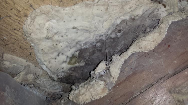

    Hallo liebe Bauexperten,
    ich bin neu hier im Forum und habe nun gleich eine Frage. Kann mir evtl. jemand sagen um welchen Pilz es sich hier handeln könnte (s. Anhang - ich hoffe das hat auch geklappt mit den hochladen). Entdeckt wurde er in der Zwischendecke. Bis zum Eintreffen eines Holzschutzexperten würde ich schon gern mal ein paar Meinungen eurerseits hören. Vielen Danke schonmal...
    Lg Kninizo

    Bereite dich auf ne Meldung vor, lass ALLES wie es ist. Bereite dich drauf vor, dass es teuer wird. das KÖNNTE Hausschwamm sein ...

    wenn das wirklich Hausschwamm ist, dann mal gute Nacht...
    https://de.wikipedia.org/wiki/Echter_Hausschwamm
    Hab das mal mitbekommen. Da musste bei einem Denkmalgeschütztem Fachwerkhaus das Dach plus Holzkonstruktion im OG entfernt, entsorgt und neu erstellt werden... alles unter Denkmalschutz Aspekten... das war teuer.

    Es ist fast ausschließlich Panikmache. Die genaue Pilzbestimmung ist anhand eines Bildes nicht möglich. Die meisten Pilze treten nicht allein auf. Das Stück Holz ist noch nicht einmal zersetzt.
    Was die Meldepflicht anbelangt, so ist die kenntnis des Befalls bei einem zugelassenem Bautenschutzbetrieb fast immer ausreichend und er ist für die fachgerechte bekämpfung zuständig. Ich habe jetzt erst seit wenigen Jahrzehnten mit Hausschwamm und Co zu tun, die meisten der genannten Szenarien durfte ich allerdings noch nicht miterleben und auch meine Sachverständigen wußten bisher noch nicht von solchen Fällen zu berichten. Kann aber daran liegen das ein Zimmermeister nichts von Holz versteht und die IT Branche mir im Fachwissen einfach vorraus ist.
    Ich habe 5 Jahre am Stück an einem Gebäudekomplex die Folgen von Hausschwamm und Co saniert, vielleicht sollte der ein oder andere mal in den WTB Merkblättern oder der aktuellen DIN 68800 blättern.
    Wichtig ist hier die genaue Bestandsaufnahme durch einen Sachverständigen und die Erstellung eines Sanierungsplanes ( das Wort Sanierung ist allerdings bei der Schwammbekämpfung etwas fehl am Platz). Der Fund vom echten Hausschwamm, oder seinen nicht minder agressiven Begleitern, ist nicht toll. Werden aber die Ursachen abgestellt, so kann oftmals noch mit vertretbarem Aufwand ein gutes Ergebnis erziehlt werden

    Ist auch sehr oft in Fehlböden zu finden. Meistens aber bleiben die bei dieser Größe. Früher wurden die Einschubbretter eingelegt und mit feuchtem Lehm die Gefache gefüllt. So manch ein Pilz ist hier gewachsen, nach der Trocknung aber in starre verfallen.

    Wir kennen nicht die Art, nicht die Größe des Befalls, nicht den Status des Befalls, nicht den Ort des Befalls.
    Wir wissen nix. Vllt reichts die paar Fehlbodenbretter rauszunehmen, Vieleicht muss die Halbe Konstruktion ausgetauscht werden.
