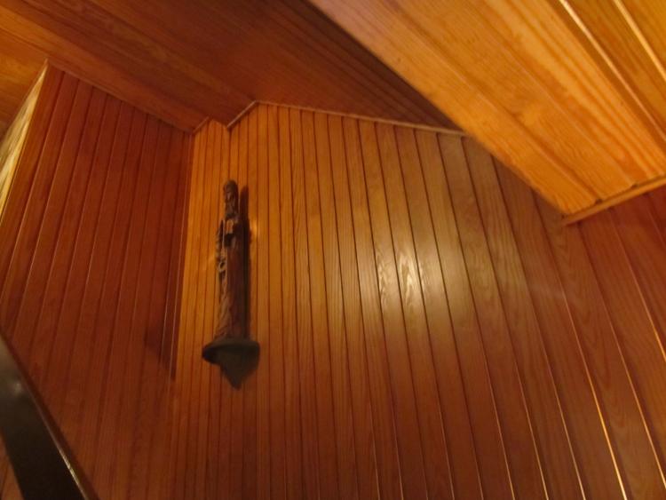

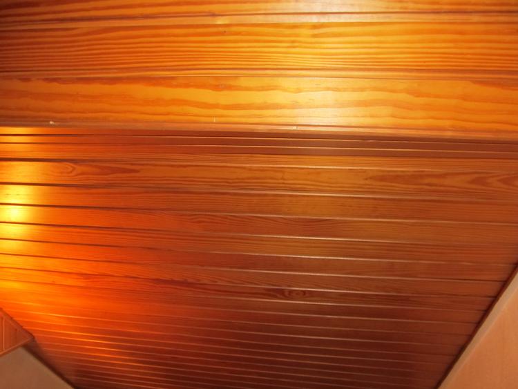

    wir werden mein Elternhaus übernehmen. Es handelt sich um einen Altbau von 1912, letzte große Sanierung/Modernisierung war etwa 1980/81. Damals waren Holzdecken aus, - ich vermute, es ist Kiefer, - modern. Die damalige Deckenhöhe von 330 cm wurde so reduziert und sämtliche Decken des Hauses, inklusive Schrägen sind damit ausgestattet worden. Im Laufe der Zeit ist das Holz noch dunkler geworden und ich suche nun nach Möglichkeiten das zu ändern.
    Da die Holzverkleidung völlig in Ordnung ist, möchte ich sie eigentlich nicht komplett entfernen. Es ist ja ein optisches Problem und zugleich eine große Gesamtfläche. Ich hoffe, ich übertreibe nicht, aber ich gehe von 250-300 qm aus (falls das mal reicht...).
    Nun, es ist nicht lange her, da habe ich in unserer jetzigen Wohnung eine solche Decke im Bad gestrichen. Nach vier Anstrichen (waren zum Glück nur 8 qm) war ich zunächst mit dem Ergebnis (Acryllack) zufrieden. Wenig später entdeckte ich aber einen großen Riss. Ich weiß nicht, ob das generell ein Problem beim Streichen von Holzdecken ist (Holz arbeitet), oder ob das der hohen Luftfeuchtigkeit und den größeren Temperaturschwankungen, die gerade im Bad auftreten, geschuldet ist. Zudem gab es dann noch ein weiteres Problem... Das Holz "blutete" durch. Es vergilbte merklich und gerade im Bereich der Dusche entstanden braune Flecken. Ich vermute, dass hier auch die hohe Luftfeuchtigkeit eine Rolle spielt, bzw. dieses Verhalten begünstigt. Diese Flecken lassen sich zwar abwaschen, aber es ist einfach nur nervig!
    Was mache ich nun? Ich möchte mehr Helligkeit in die Räume bekommen...
    Im Internet habe ich etwas von "Paneelweiß" gelesen. Das soll speziell für solche Holzverkleidungen geeignet sein und zusätzlich soll ein Anstrich ausreichend sein. Ist so etwas zu gebrauchen, oder könnt Ihr mir eine andere Vorgehensweise empfehlen?
    Anbei noch zwei Bilder der Holzverkleidung aus unserem Treppenhaus:

    Das ist nicht nur ein Problem in einem Badezimmer, obwohl dort die Feuchtebelastung entsprechend hoch ist. Sommer und Winter (Heizperiode) sorgen dafür, dass sich im Winter das Holz etwas zusammenzieht. Paneele die im Sommer lackiert werden können dann im Winter leichte Risse der Lackschicht aufweisen. Diese muss man dann nacharbeiten.
    Ich würde, wenn schon lackiert werden soll, nicht mit einem Pinsel arbeiten sondern ein Sprühgerät einsetzen. Damit erreicht man einen gleichmäßigeren Auftrag und eine dünnere Schichtdicke. Es wäre auch zu überlegen die Arbeiten im Winter während der Heizperiode durchzuführen wenn die Paneele sowieso schon sehr trocken sind.
    Ob es sinnvoll ist solche Paneele zu lackieren, darüber könnte man streiten. Betrachtet man den Aufwand, dann hat man die schneller abgebaut und durch neue Paneele ersetzt. Man kann die vorhandenen Paneele ja nicht einfach überlackieren, diese müssen erst einmal vorbereitet werden (reinigen, schleifen etc.). Gerade bei größeren Flächen hat man schneller neue Paneele montiert.
    Wegen Farbe/Lack würde ich mal in einen Fachhandel gehen, dort gibt´s auch die entsprechende Beratung dazu. Wichtig ist aber nicht nur das richtige Material, sondern vor allen Dingen auch die richtige Verarbeitung.

    das "Problem" haben viele, den Charm der 70+ u. 80er zu überdecken.
    Auch wenn es schwer fällt, ich würde die Paneele entfernen und mit Gipskarton verkleiden, ist hell und freundlich.
    Außerdem hätte es den Vorteil, dass man über moderne Beleuchtungsvarianten nachdenken kann....

    Ich habe mich auch für "runter" entschieden - aber es waren "nur" 60qm Deckenpaneele. Paneele runter, Lattung runter, alle Dübel raus, verspachtelt mit Feinputz und dann tapeziert. Ich bin der Meinung, lackieren wird einem immer Ärger machen (die genannten Risse) - und ob einem einfarbig lackiertes Holz überall gefällt.... Dann lieber in den sauren Apfel beissen und es einmal "richtig" machen.
    PS: "entsorgt" habe ich das Holz damals für 3 EUR auf eBay.... damit hat sich dann jemand seinen CarPort "verbrettert". Es war teilweise lackiert von daher nicht mehr so gut als Brennholz geeignet ;)

    Das wäre tatsächlich eine Alternative, wenn man den "Bretter-Look" nicht mehr möchte. Ansonsten könnte man auf die vorhandene Konstruktion mit neuen Paneelen aufbauen, die gibt es ja mit allen möglichen Oberflächen.
    Wie schnell man die alten Paneele demontieren kann, das hängt davon ab wie diese befestigt wurden. Wir haben bei solchen Flächen immer eine unmenge an Klammern verschossen, das war für die Ewigkeit gebaut. Möchte man die Paneele demontieren, ohne dass die unterkonstruktion danach Schrott ist, muss man schon etwas Zeit einplanen.

    Sprühen oder manuell Lackieren ist egal.
    Durch das miteinander Verkleben der Nuten und Federn muss man fast immer damit rechnen, dass durch Schwinden und Quellen nicht nur Risschen, sondern richtig große Risse auftauchen, die NICHT oder nur sehr kurzfristig reparabel sind.
    Lassen wie sind (wird auch wieder modern :konfusius ) oder runter damit. Alles andere ist Lottospielen.

    ich behaupte einfach mal nein, die UK wird nicht für GK geeignet sein.
    Sicherlich ist die alte UK noch mit plastisch Dübel befestigt, geht also auch nicht.
    Da Ihr es von Profis machen lassen wollt, sollten die wissen, was Sache ist.
    Um in die Materie herein zu schmecken , die Hersteller von GK Platten und Systeme haben da Infos satt. z.B. Siniat,Rigips,Danogips,Knauf ...... hab ich Sie alle ???

    solche Brettverkleidungen würde ich in meinem Haus auch runter reißen. Schon allein, weil ansonsten immer unterschwellig die Befürchtung in mir mitschwingen würde, dass diese Bretter damals mir irgendwelchen Giften gestrichen worden sein könnten.

    Ja, das ist auch ein Aspekt. In den 80ern wurden noch Holzmittel verwendet, die schon lange verboten sind. Kann man irgendwo feststellen lassen, ob von den Brettern eine Gefahr ausgeht?
    Ansonsten:
    Wenn ich mich für die Möglichkeit der Verkleidung mit Gipskartonplatten entscheiden würde, würde ich zumindest das Anbringen und Spachteln in Auftrag geben. Die anschließenden Arbeiten würde ich auch gut selbst hinbekommen. Ich denke ein Trockenbauer dürfte der richtige Ansprechpartner sein.

    Erst einmal Danke für eure Antworten. Ich habe mit meinem Mann gesprochen und es wird wohl so laufen, dass wir die Holzverkleidung entfernen werden. :hammer:

    Gute Idee. Vielleicht kann man dann in den Dachschrägen auch gleich mal schauen ob dort noch alles in Ordnung ist, Dampfsperre, evtl. Dämmung verbessern (oder reparieren) usw.
