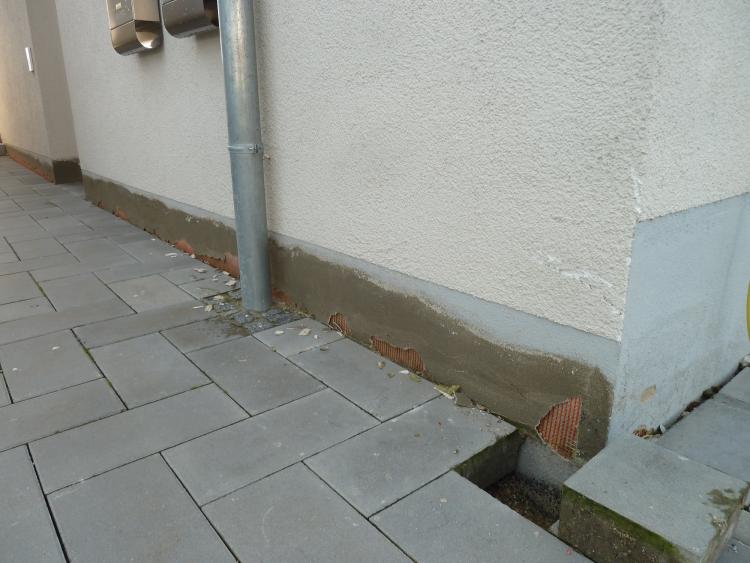

    Liebe Experten,

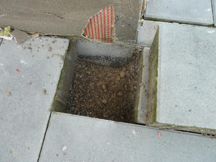

    ich habe da Fragen an Euch, denn bei mir sieht der Sockel echt übel aus (siehe Bild). Er zieht Feuchtigkeit an, ich weiß aber nicht genau aus welcher "Tiefe". Unter dem Pfaster befindet sich ca. 5 cm Splitt, dann die Mineralsteinschicht (siehe ebenso Bild) und darunter Sand. Die Kellerwand ist betoniert, außenisoliert und am Übergang von der Außenisolierung zum Putz mit einer ca. 40 cm breiten Bitumenschicht abdeckt, allerdings befindet sich dieser Übergang unterhalb der Mineralsteinschicht. Baujahr war 2008/2009.
    Was ist denn wahrscheinlicher, dass die Feuchtigkeit unter der verdichteten Mineralsteinschicht aufgenommen wird, somit die Bitumenschlemmschicht zwischen dem Übergang der Kellerwandisolierung und Außenputz undicht ist (habe ich selbst hingemacht während des Baus)?
    Oder kann es sein, dass die Feuchtigkeit vom Sockelputz über der Mineralsteinschicht (Split + Plaster bis ans Haus) aufgenommen wird?
    Folglich entscheidet sich auch, wie Tief ich aufgraben muss und neu abdichten (wie auch immer das aussehen kann).
    Es wäre schön, wenn ich von Eurer Erfahrungen hier lernen könnte.
    Danke,
    lg Uli

    Für mich sieht das nach Oberflächenwasser aus, das sich staut und nicht abfliesen kann und dann über der Bitumenschicht eindringt. Das Pflaster liegt sehr auf Stoß zur Mauer.
    Ist das eine Wetterseite?
    Auch wenn Grundmauerschutzbahnen manchmal als nicht sinnvoll bezeichnet werden (weil man es anders besser lösen kann), hier hätte es mMn geholfen.
    Ausserdem: Regenfallrohr einfach so in den Dreck gesteckt ist auch nicht die beste Lösung. Wenn Du schon aufgräbst, dann mach da ein Standrohr hin. Evtl. ist auch das unten bereits undicht und leitet Wasser ins Erdreich ein?
    Genaueres sollte aber ein Fachmann vor Ort klären. Wieder i-was hinzubasteln wird nicht von langer Dauer sein.

    nach den bildern sieht das so aus, dass das gewebe nicht im mörtel eingebettet ist und keine haftung zwischen der unteren und oberen mörtellage besteht. da kannst nur diesen murks komplett runterreissen und noch einmal machen, dann aber richtig. da wird sich feuchtigkeit abgelagert haben zwischen schichten und der frost hat das im winter auseinander getrieben.
