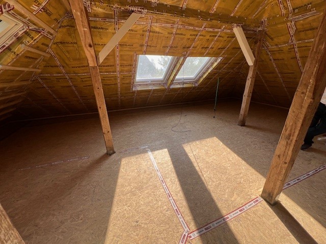

    ich komme irgendwie nicht weiter:
    Wir haben ein Haus von 1936 gekauft.
    Dies wurde nun von uns aufwändig saniert.
    Wohnfläche sind nach dem Umbau ca. 320qm.
    Gedämmt wurde das Dach mit einer Aufsparrendämmung von innen (15cm Steinwolle).
    Ebenfalls wurde das Haus von außen gedämmt (12cm Steinwolle).
    Alle Fenster sind 3x verglast.
    Als Lüftung gibt es in 4 Bädern einen "Ventilator", der auf geringer Stufe entlüftet. Zusätzlich Fensterfalzlüftungen.
    Es existiert nun eine Wärmepumpe und im gesamten Haus Fußbodenheizung.
    Kann einer von euch ganz grob schätzen was man an Stromverbrauch für die Wärmepumpe kalkulieren muss? Geht auch gerade um den Wechsel des Stromanbiertes,

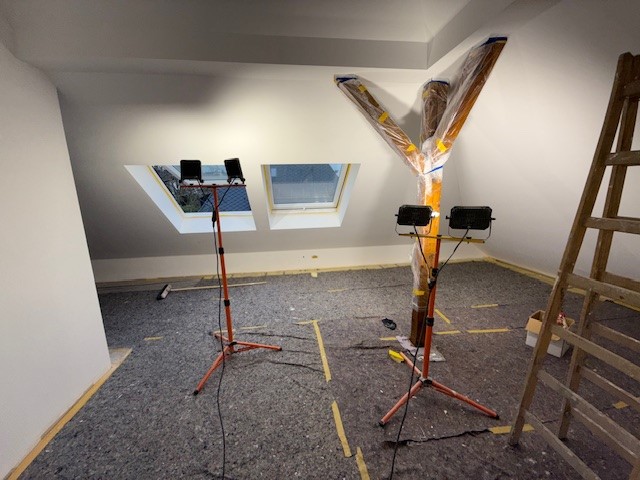

    Klar, geht mir nur um eine gaaaanz grobe Einschätzung, ich war von noch mehr ausgegangen...
    Fotos natürlich auch:

    Es war eine Anspielung auf das Kunststück eine Aufsparrendämmung von innen zu verbauen ;-)
  7. long
    long
    22.01.2025
    Achso... dass "Aufdensparrenvoninnen" Dämmung oder Innensparrendämmung oder wie auch immer :p
