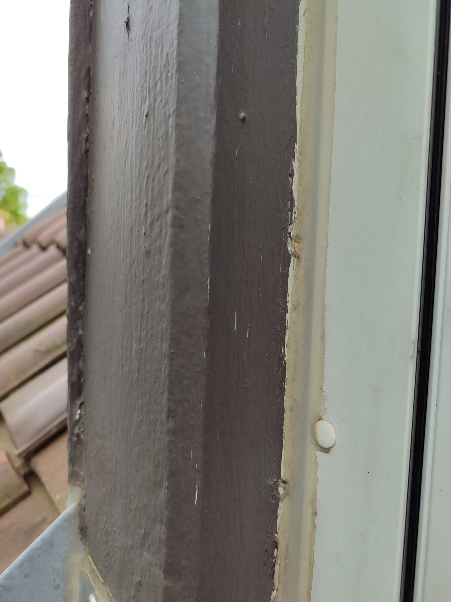

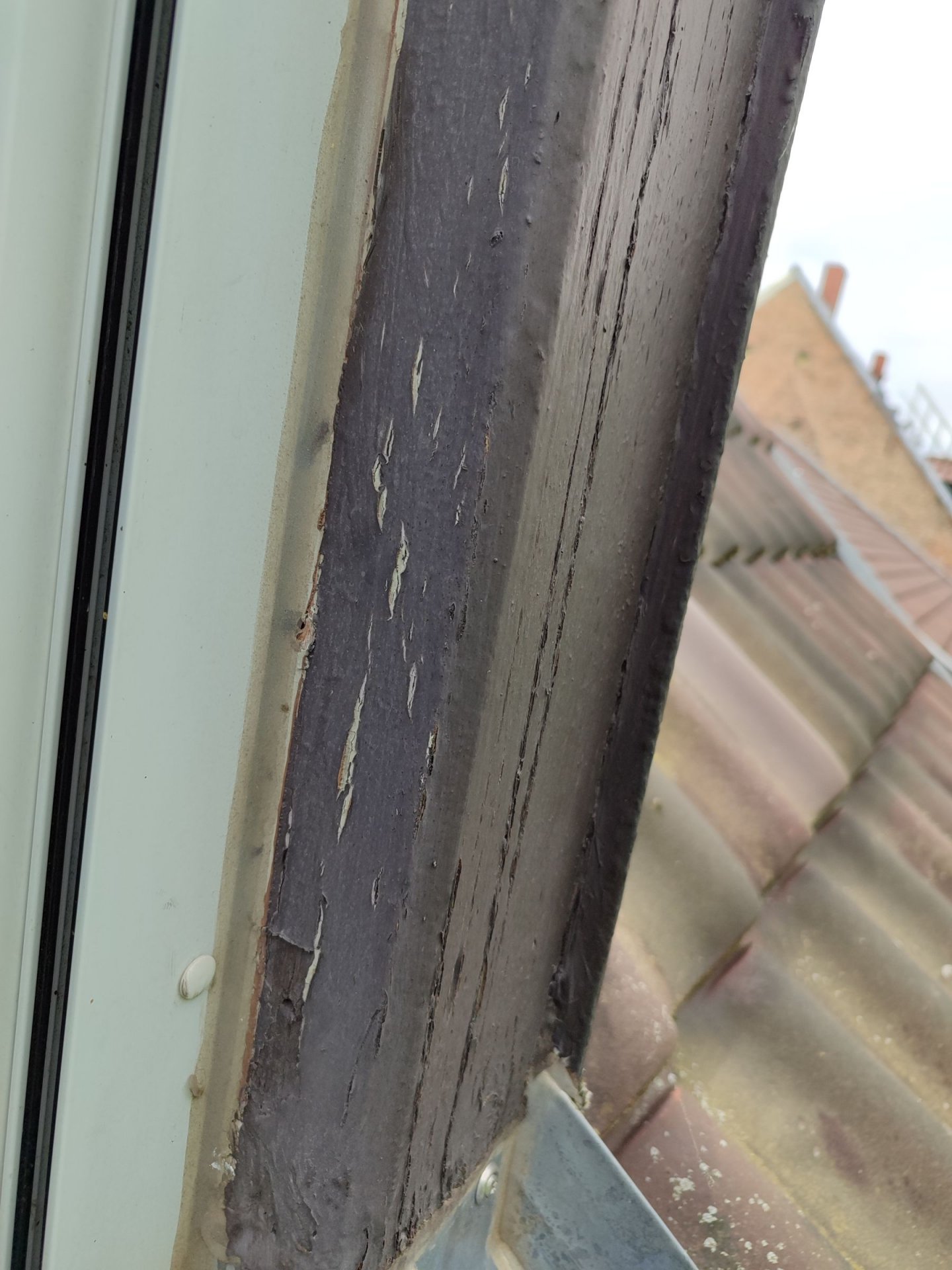

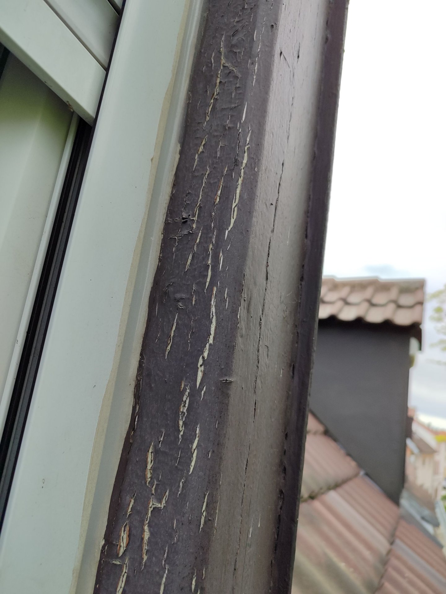

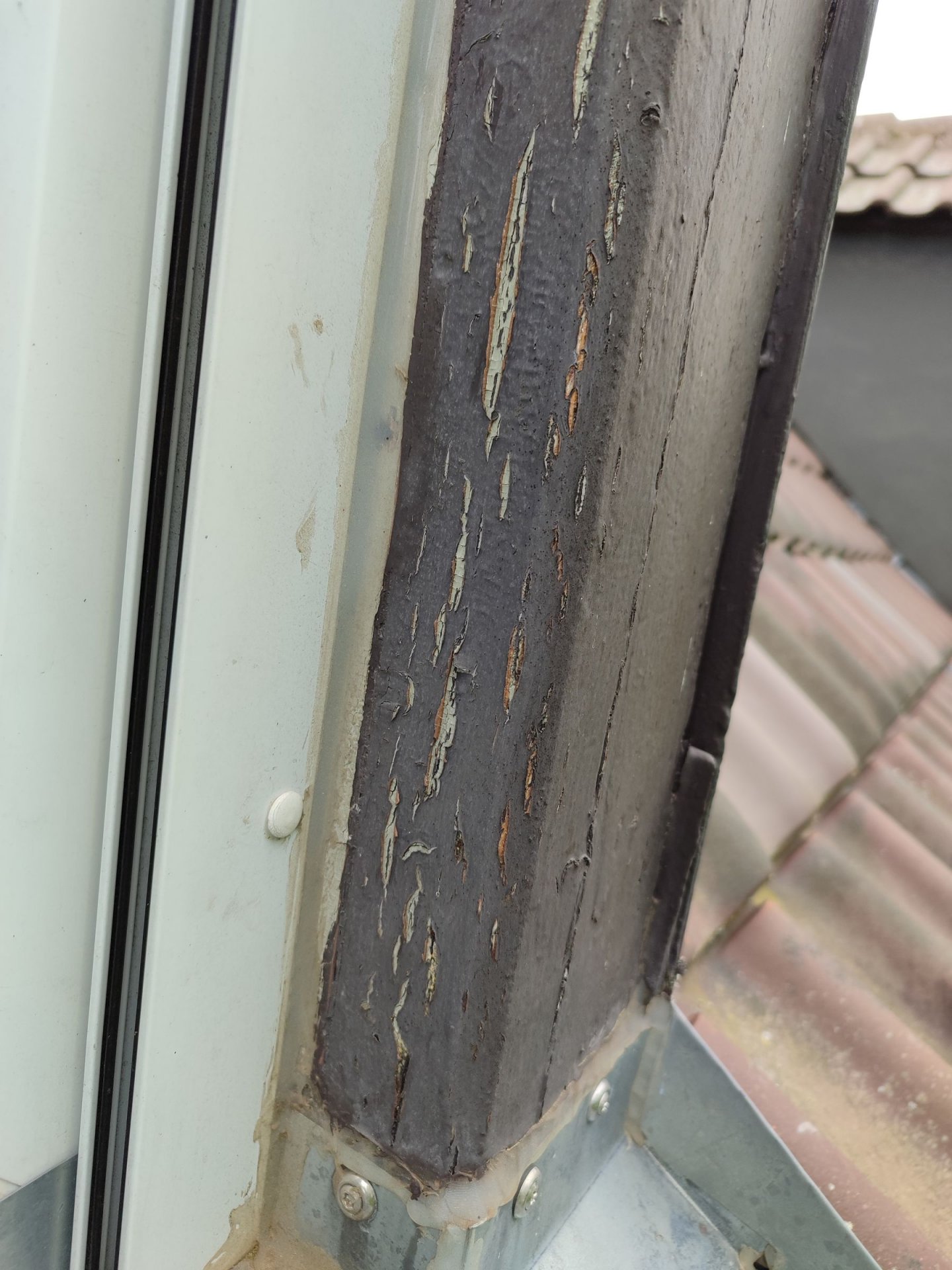

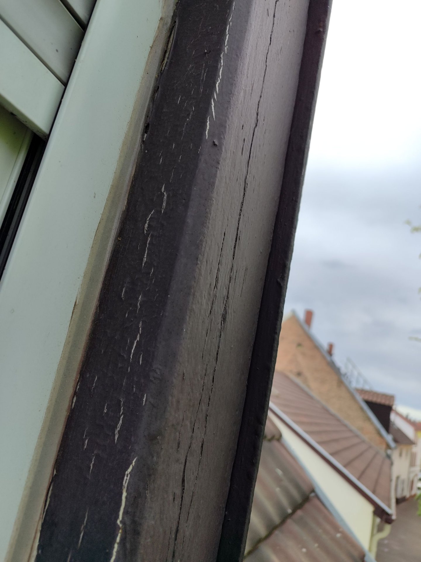

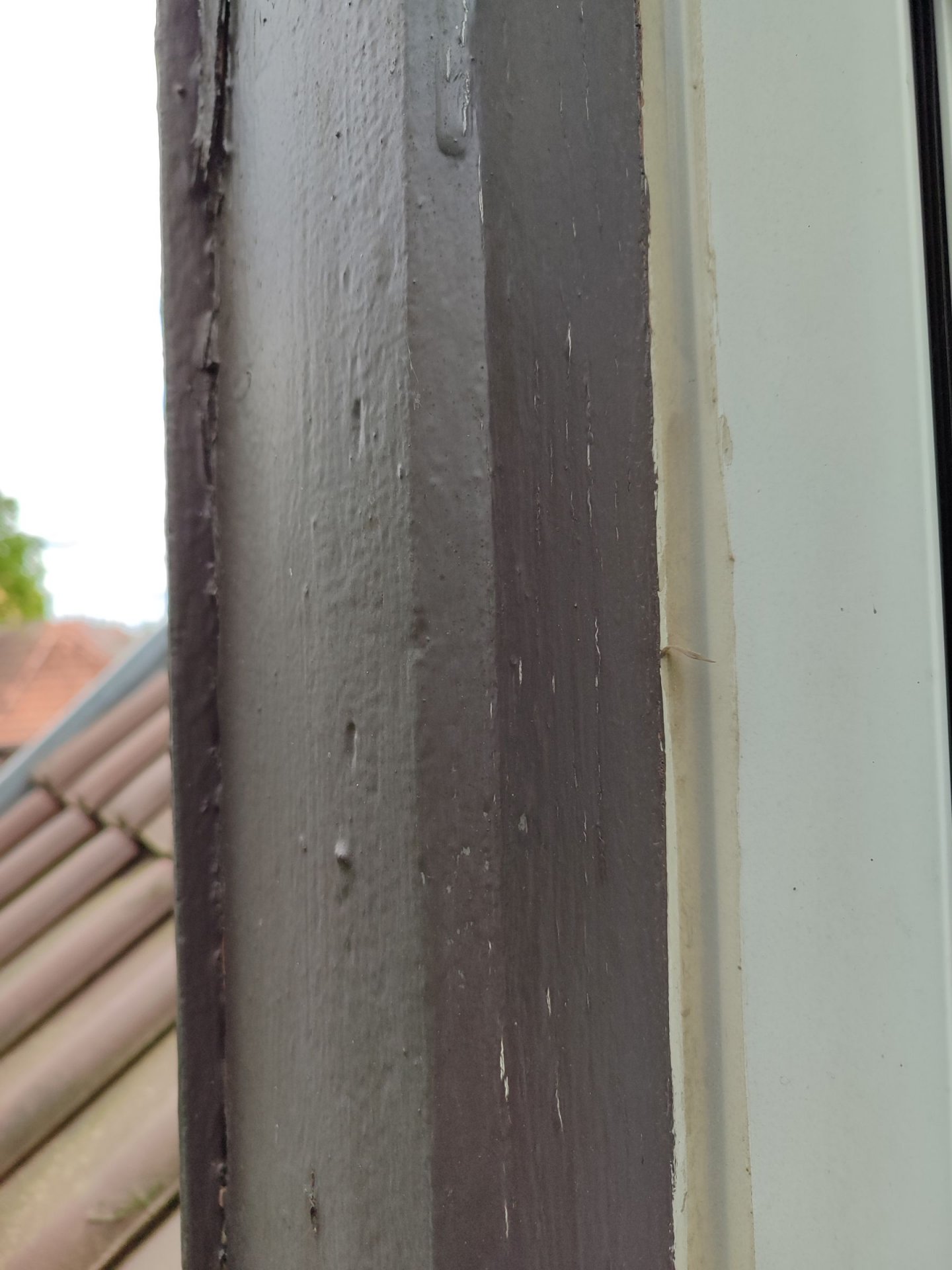

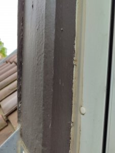

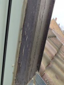

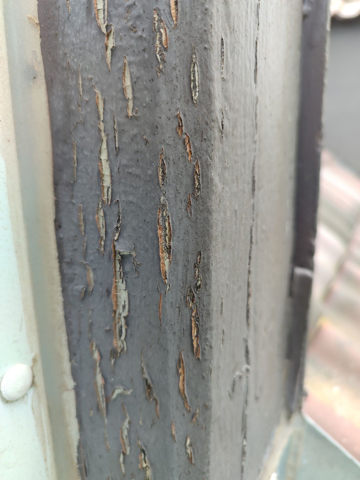

    eine Malerfirma hatte 2018 unter anderem auch die Dachgauben gestrichen und ich möchte fragen, was da schief gelaufen ist.
    Wie man sieht, ist es nicht überall so schlecht sondern sieht an manchen Stellen deutlich besser aus
    Haben die Lösungsmittelhaltige Farbe genommen obwohl vorher Farbe auf Wasserbasis drauf war?

    Wen fünf Jahre die Sonne drauf knallt ist es so.

    Warum passiert das nicht beim Ortgang meines Nachbarn, der um die gleiche Zeit gestrichen wurde?

    Der hat vielleicht keinen Lack sondern eine Ölfarbe genommen?

    Dann wäre also Ölfarbe die bessere Wahl gewesen oder hat die Nachteile?

    Eine gute Landhausfarbe lässt Holz atmen, ist flexibel, reißt und schuppt nicht.
    Lack versiegelt, Holz arbeitet, Lack reißt, Wasser kommt aber nicht raus. Holz macht so Holzsachen und der Lack schuppt ab.
    Öl/ Landhaus kann man einfach überstreichen ohne Vorbehandlung. Alte blättriger Lack muss vorher ab.
