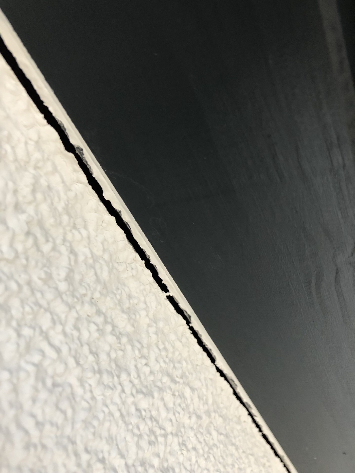

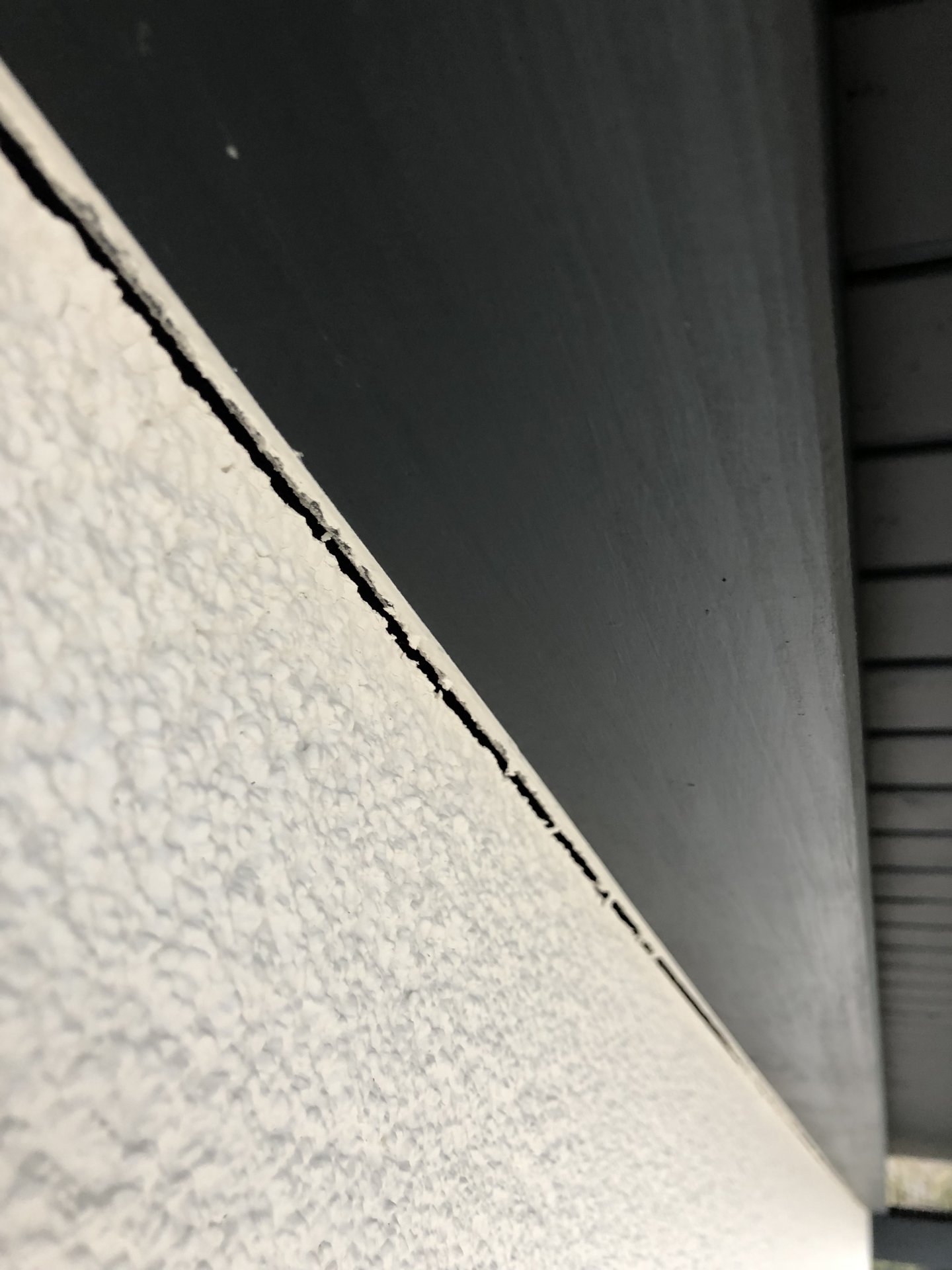

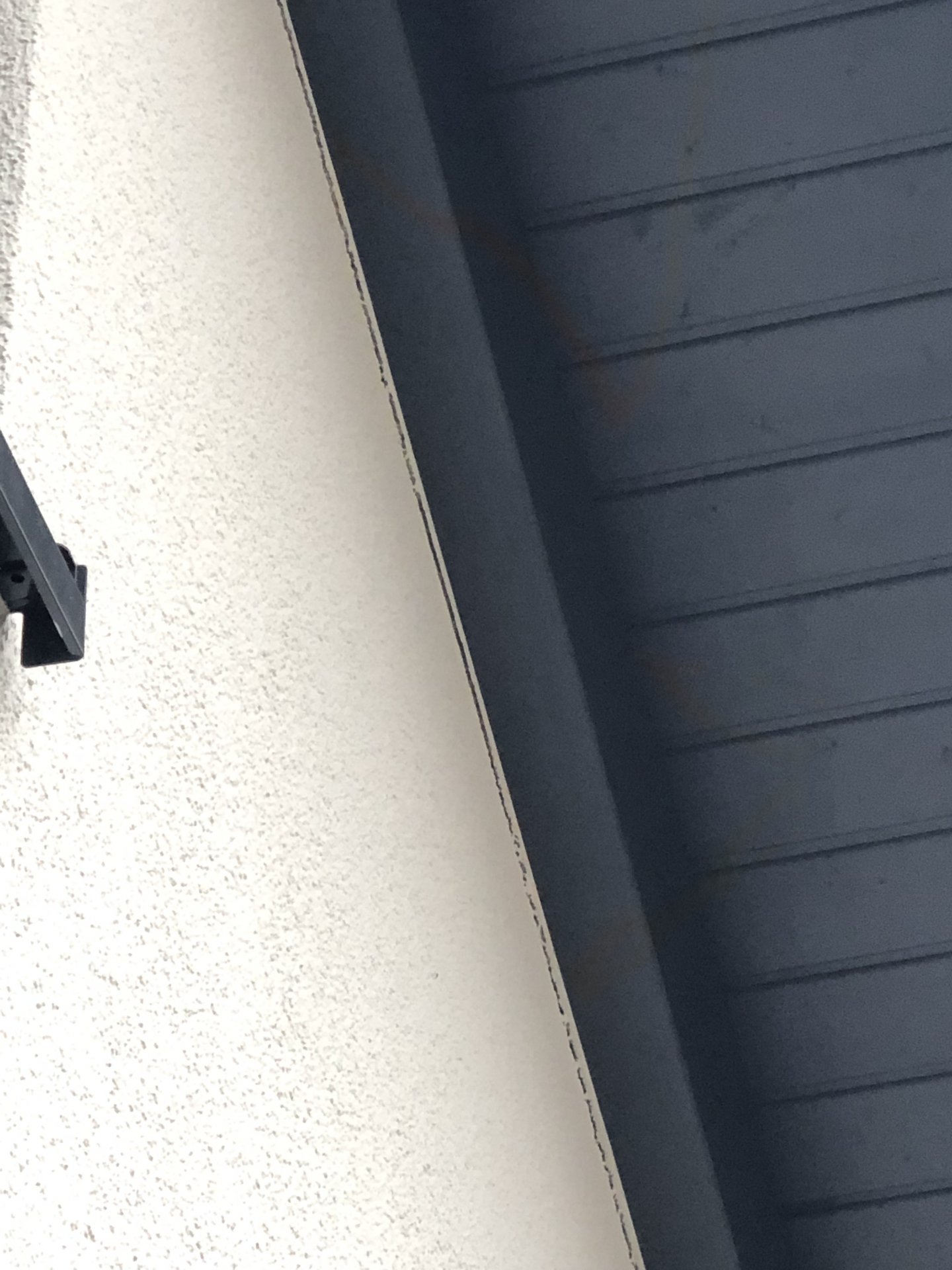

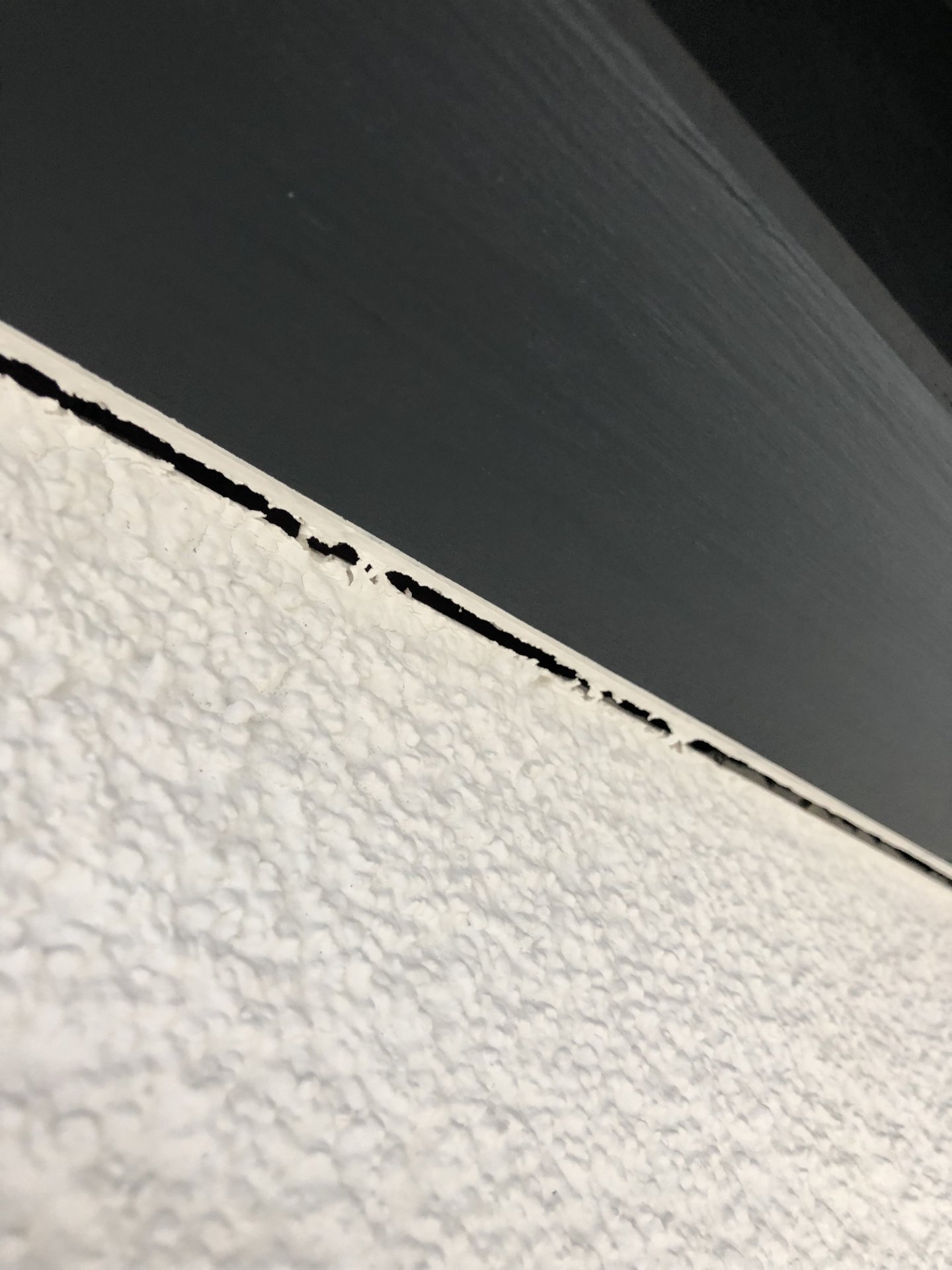

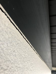

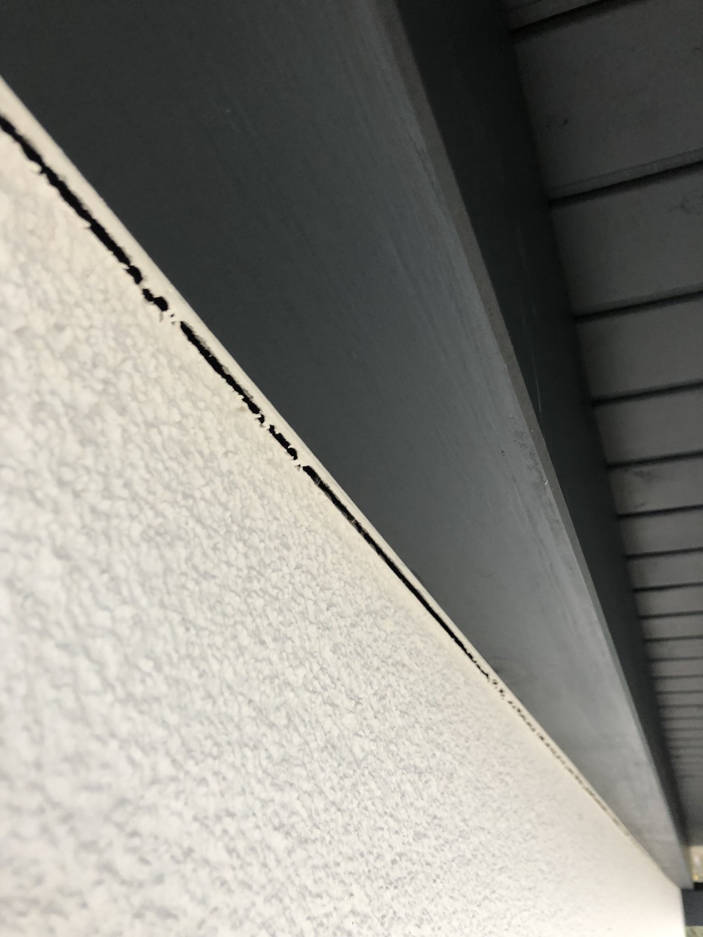

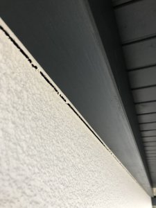

    Was haben die Maler falsch gemacht? acryl nicht trocken? Zu dünn oder zu weit ins Holz abgeklebt?
    Es betrifft nur eine Seite, alle anderen wurden viel dichter am Putz abgeklebt.
    Muss ich das hinnehmen? Der Anstrich ist 4 Wochen her.

    Ich würde eher mal sagen das da was abgesackt oder geschrumpft ist was wurde denn überhaupt gemacht

    Das Haus wurde verputzt und gestrichen

    Neubau altbau dämmung dran ?

    Neubau, 36.5 Poroton. Steht abee schon 3 Jahre, ohne Risse innem oder aussen.
    verputz mit gewebe, dann egalisierungsanstrisch… Ausführung von der gleichen Firma.
    Nord Ost Seite, keine Sonne

    Vll ist auch kein kellenschnitt gemacht worden und ist deswegen ein wenig abgerissen. Kontaktier doch die putzerfirma ich denke nicht das sie sich schwer dagegeb sträuben .

    Putzanschlüsse müssen eigentlich so ausgeführt werden, dass anzunehmende Bewegungen aufgenommen werden können. Und da man schon seit 100 Jahren starr an die Satteldächer abputzt und da auch ohne Anputzleisten usw. idR. wenig bis nix passiert mußte der da ziemlich sicher nicht mit großer Bewegung rechnen. Der Anschluß ist an der Stelle so auch ohne zusätzlich Profile, etc. grundsätzlich in Ordnung.
    Jetzt sieht es aber aus, als hätte man da noch Acryl oder sowas drübergeschmiert. Und genau das macht im Zusammenspiel mit dem dunklen Anstrich diesen auffälligen Eindruck aus. Das Problem ist nicht der Abriß zum Holz hin, sondern dieser dünne weiße Streifen der da am Holz klebt. Den Abriß selbst würde man ohne den „Rallystreifen“ wohl wenig bis nicht sehen.
    Das hat man wohl mit der „Kittspritze“ verschlimmbessert. Gut gemeint ist halt nicht gut gemacht…
    Geringer optischer Mangel, weil da technisch nix schlimmes passiert, schlagregendichtigkeit wäre da theoretisch noch gefordert, wenn das aber an der Stelle nicht schlagregendicht ist, dann passiert da einfach genau null.
    Es kommt bei derartigen Mängeln im Endeffekt darauf an ob die „der unbedarfte Betrachter aus gebrauchsüblichem Abstand“ sieht. Also wenn das nicht ein Dummer von weitem sieht, dann hast da ziemlich sicher weitgehend Pech gehabt. Was man auf den Bildern nämlich nicht sieht ist der Gesamteindruck. Musstest da maximal reinzoomen und dich aus dem Fenster hängen um das fotografieren zu können oder sieht man das so wenn man an der Haustüre steht mit Leichtigkeit? Das ist da mE die wichtigste Frage wenn es darum geht ob Du da Anspruch auf irgendwas hast.

    Man sieht es mit bloßem Augen wenn man vor der Haustür steht und schaut nach oben
    wenn man es weiss sieht man es auch von der Strasse sehr deutlich
    warum hast du schon genau beschrieben… der weisse Streifen auf sem dunklen Balken

    Die Ausführende Firma weigert sich nach zu bessern.
    Am besten Gutachter beauftragen?

    Man kann es mit den Bildern schlecht einschätzen, da reingezoomt. Das bringt so für die Regel „unbedarfter Betrachter aus gebrauchsüblichem Abstand“ nix.
    Ich würde mir das mit dem Gutachter jedenfalls zweimal überlegen, der kostet happig und bringt evtl. wenig. Es ist halt wohl „grenzwertig“. Ganz richtig ist es nicht, aber ganz katastrophal halt auch nicht…

    Das Dach...Also die Sparren...samt Untersicht arbeitet ja auch. Bestimmt mehr als das Mauerwerk mit putz.
    Wenn man die Acryl Fuge..Also den Rest am Sparren..wie hier schon erwähnt entfernt fällt es weniger auf. Überall gibt es am Haus solche Dehnungsfugen...
    Das Problem ist wahrscheinlich die Höhe. Mit Leiter nicht ungefährlich. Doch dafür wie ein Gerüst samt kosten?
    Oder man gleicht den Acryl rest mit der gleichen Farbe des Sparren s einfach an...

    Man könnte auch umlaufend eine Verleistung machen, quasi Sockelleiste unterm Dach.
    Zum Beispiel mit Viertelstab.

    Was ist denn die Ursache des Abrisses?
    Verformung des Dachstuhls und Verformung der giebelseitigen DG-Verschalung?
    Was hat der Putzer damit zu tun?
    Wurden denn spezielle Anschlussfugen ausgeschrieben und beauftragt?
    Wenn nicht, handelt es sich bei der Nachbesserung um sog. Sowieso-Kosten und nicht um kostenneutrale Mängelbeseitigung.
