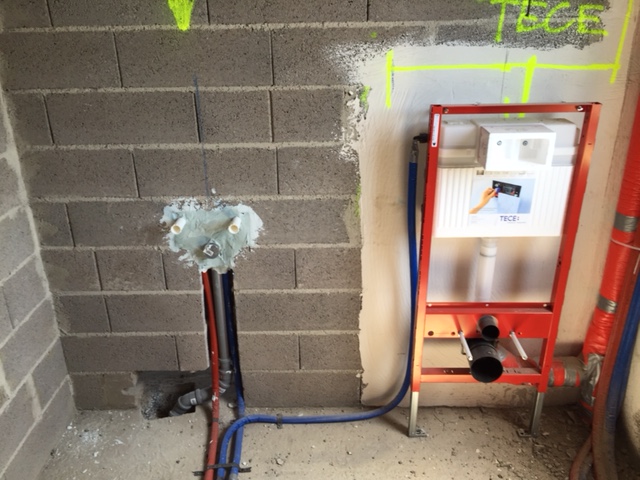

    Hallo
    (vorab, dieser Thread hat nichts mit dem vorherigen zu tun).
    Es geht um ein Badezimmer für die Kinder, in welches ein Waschbecken plus Möbel hineinkommen soll.
    Links neben dem Möbel ist eine Mauer für die Dusche.
    Rechts neben dem Möbel wird ein WC (eingebaut) mit einer Ablage über dem WC. (90 cm breit und ca. 120cm hoch)
    Das Waschbecken&Möbelstück sind 120cm breit. Der Platz aktuell aber nur 125 cm.
    Passen tut es rein, das wird nachher nicht die Frage, sondern
    Ist es optisch vertretbar oder wäre die Lösung mit Waschbecken 100cm besser, auch wenn man dann 20cm Ablage und Möbel verliert?
    Mit den jeweils 10cm auf beiden Seiten macht man auch nicht mehr viel?
    Könnte es Probleme geben mit dem Putzen? (wenn an die Wand, wird es ja mit Silikon abgedichtet)
    Die Wand der Dusche (außen) welche an das Möbelstück eranreicht, sollte man die Fließen oder genügt das wenn sie mit speziellem Lack angestrichen wird?

    Eine kleine Nische zwischen Möbel und Wand ist eher nachteilig weil man dort nur noch schwer putzen kann. Da sammelt sich dann mit der Zeit alles mögliche an. Dann besser passgenau arbeiten.

    Aber so ein gewisser Mindestabstand von WC zu Waschbecken ist dann doch wieder von Vorteil.

    Bei diesen engen Platzverhältnissen würde ich auf ein normales Waschbecke in Standardbreite setzen. 100 oder gar 120 sieht in dem kleinen Bad dann nur noch gewollt und nicht gekonnt aus.

    Weil es sonst zu eng wird auf dem Töpfchen... Also so 25cm unverbaut neben dem WC sehe ich als Minimum an.
    BTW: Sehr sparsame Dämmung um das Warmwasserrohr, oder?

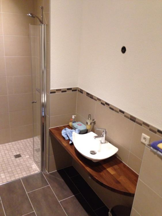

    Das sieht bei mir im Gäste WC ähnlich aus, ich habe mir ein Brett anfertigen lassen das genau reinpasst, geht analog natürlich auch mit ganzen Möbeln.
    Ich wollte keine Ecke direkt neben dem WC haben.

    Um das WC herum sind natürlich Abstände einzuhalten, das gilt nach vorne genaus so wie an den Seiten.

    Welche Dämmung?
    Müssen nicht nach neuer Leitlinie Warm und Kalt gedämmt werden?
