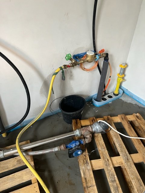

    Bei unserem Neubau im Keller ist Wasser ausgelaufen:
    Mir ist das ganze erst vorhin aufgefallen, die Handwerker konnte ich nicht mehr befragen.
    Meine Vermutung:
    Die Gipser haben einen Wasserschlauch an den Hahn angeschlossen, der Anschluss war aber undicht. Das ganze ist dann den Handwerkern erst später aufgefallen, da, wie auf dem Foto sichtbar, ein Eimer unter die Undichtigkeit gehängt wurde (der Eimer ist auch halb voll).
    Auf dem Estrich ist jetzt aber eine Pfütze sichtbar, gleichzeitig kann ich nicht sagen, wieviel Wasser ausgelaufen ist und ob das Wasser bei dem Dämmstreifen unter den Estrich gelaufen ist.
    Wie kritisch würdet ihr das ganze anhand der vorliegenden Infos einschätzen? Der Estrich ist ein Anhydritestrich.
    Wir bauen mit einem GU - diesen werde ich auch noch kontaktieren. Ich kann aber gerade absolut nicht einschätzen, wie kritisch das Wasser auf dem Estrich jetzt ist.
    Danke für eure Unterstützung.

    Nö, dass das nicht dicht ist wussten die schon vorab, der Schlauch ist schon lange so und das machen die überall so, das ist Branchen-Goldstandard, inkl. dem untauglichen Eimer, bei dem man zu faul war den Schlauch „schlaufenförmig“ hin zu hängen, damit das Wasser auch wirklich im Eimer landet. Ich glaube ich habe Dutzende „Bauherrenfotos“ von exakt dem da. Das da ist „nach Lehrbuch“.
    Eine Unmutsbekundung des Bauherren ist da berechtigt, der Bauträger darf da ruhig ein kleines Ärgernis haben und ne Woche lang irgendeinen Miefquirl aufstellen müssen. Einen größeren Schaden befürchte ich da eher nicht, das ist ein gewöhnliches Ärgernis, das in den allermeisten Fällen einfach wieder schadlos abtrocknet.

    Vielen Dank für die Antwort - das hilft mir sehr weiter! Dann bin ich schonmal etwas beruhigter, auch wenns unschön aussieht. :-)

    Ja, das war so nicht fachgerecht. Es darf nicht ausschließlich der Estrich genässt werden, auch der frische Putz braucht noch Wasser. Siehe Foto.
