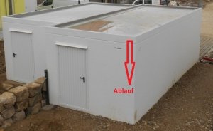

    wir haben über einen Bauträger ein Haus inklusive Fertiggarage mit Flachdach gekauft.
    Die Entwässerung des Daches funktioniert nur bedingt, soll heißen, dass seit dem ersten Regen min. 1/3 der Dachfläche mit mehreren Zentimetern Wasser bedeckt sind.
    Das Garagendach fällt von vorn nach hinten ab und ist zudem noch seitlich geneigt, wodurch das Regenwasser in einer der hinteren Ecken über einen Ablauf in der Theorie abgeführt wird.
    In unserem Fall befindet sich der Ablauf aber genau in der gegenüberliegenden hinteren Ecke.Dadurch fließt das Wasser vom Ablauf weg und sammelt sich.
    Bauträger und Garagenhersteller sehen in der fehlerhaften Dachentwässerung keinen Mangel. Sie verweisen auf die DIN EN 13978-1, die angeblich Wasser auf Garagen erlaubt.
    Wir haben bedenken, dass stehendes Wasser und Frost im Winter der Dachbeschichtung mittelfristig zusetzen wird und über die Jahre wird dann auch die Dichtigkeit immer schlechter.
    Ein zweites Abflussloch wäre technisch möglich für 370 € auf unsere Kosten. Kulanz nicht, weil sonst angeblich jeder einen zweiten Abfluss will...
    Müssen wir diese Garage abnehemen? Der Garagenhersteller droht mit einer Gerichtsverhandlung, falls wir die Garage nicht abnehmen.

    Das ist eine Frage der Definition vom Pfütze.
    Für mich ist fast ein Drittel der Dachfläche mehr als eine Pfütze: Garage.jpg
    Das Foto ist aus der "Trockzeit" im Sommer. Kleiner wird die Pfütze nicht.
    Abfluss und Gefälle sind Vorhanden nur passt die beiden nicht zusammen.
    Die Garage selbst steht gerade auf einem Streifenfundament.
    Mich nervt vorallem der Garagenhersteller isdochegal. Einen Gutachter lehnen Sie auch ab.
    Wenn dann vor Gericht mit einem vereidigten Sachverständigen...

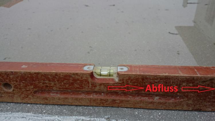

    Große Wasserwaage nehmen und nachmessen.
    Fundament? Nicht richtig ausgerichtet bevor die Garage gesetzt wurde? Das würde mir zuerst in den Sinn kommen.

    Wasserstand ist zulässig auf dem Dach und wird es auch immer sein. Ein zu hoch eingebauter Gully könnte ein Mangel sein, wenn Wasser sich so anstaut, dass hydrostatischer Druck auf die Abdichtung ausgeübt wird (bei ca. 10cm der Fall) könnte das ein Mangel sein. Andernfalls darf auf einem Flachdach Wasser stehen. Dass die Garage offensichtlich nicht Plan steht ist ja etwas ganz anderes und hat mit dem Dach an sich wenig zu tun.

    Die Wasserwaage zeigt, dass die Garage rechtsseitig höher liegt als links.
    Der Gully (Ablauf) ist auf der rechten Seite. Das entspricht sehrwohl einem Gegengefälle. :think

    Meinst Du mit "Abfluss" die Fließrichtung des Wassers oder den Ablauf?
    Im zweiten Fall wäre das Gefälle richtig ...
  16. #16 Willy W, 06.03.2015
    Willy W
    Willy W
    05.03.2015
    10
    Chemiker
    Mit Abfluss meine ich den Ablauf/Gully.
    Die Pfeile sollen die Lage des Gullys auf der rechten Seite des Bildes verdeutlichen.
    Die rechte Seite liegt höher als die linke...

    OK, ich muss zugeben, mein Vorschlag mit der Wasserwaage war keine gute Idee. Ich konnte nicht ahnen, dass man für die "Bedienung" einer Wasserwaage eine Anleitung benötigt.
  20. #20 Willy W, 06.03.2015
    Willy W
    Willy W
    05.03.2015
    10
    Chemiker
    Jetzt verstehe ich das Missverständniss.
    Die Wasserwaage liegt auf der Attika (im Bild nicht zu sehen).
    Auf der Dachfläche selbst ist die Neigung genau andersrum als auf der Attika, deshalb der See.
    Ich wollte mit dem Bild nur verdeutichen, dass die Garage wohl auf dem Fundament richtig ausgerichtet wurde.
    Meine eigentliche Frage, ob diese Garage so mängelfrei ist konnte aber bisher keiner beantworten.
    Kann ich bei der Abnahme die 370 € einbehalten und ein 2. Loch an der richtigen Stelle fordern?
