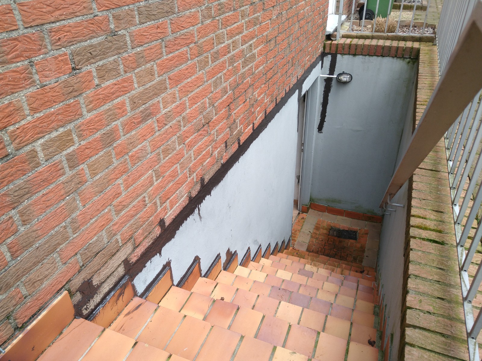

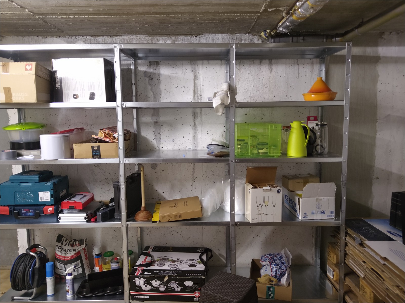

    Ich habe das Problem, dass bei Regen, insbesondere in Kombination mit Wind, Wasser von oben in den Keller eindringt. Es kommt direkt unter der Kellerdecke aus der Wand und sickert dann an der Wand herunter. Wir haben das Haus recht neu erworben, die Vorbesitzer hatten scheinbar keine Probleme und im letzten Jahr halben haben wir auch nichts beobachtet.
    Das Haus ist von 1983, der Keller aus Beton.

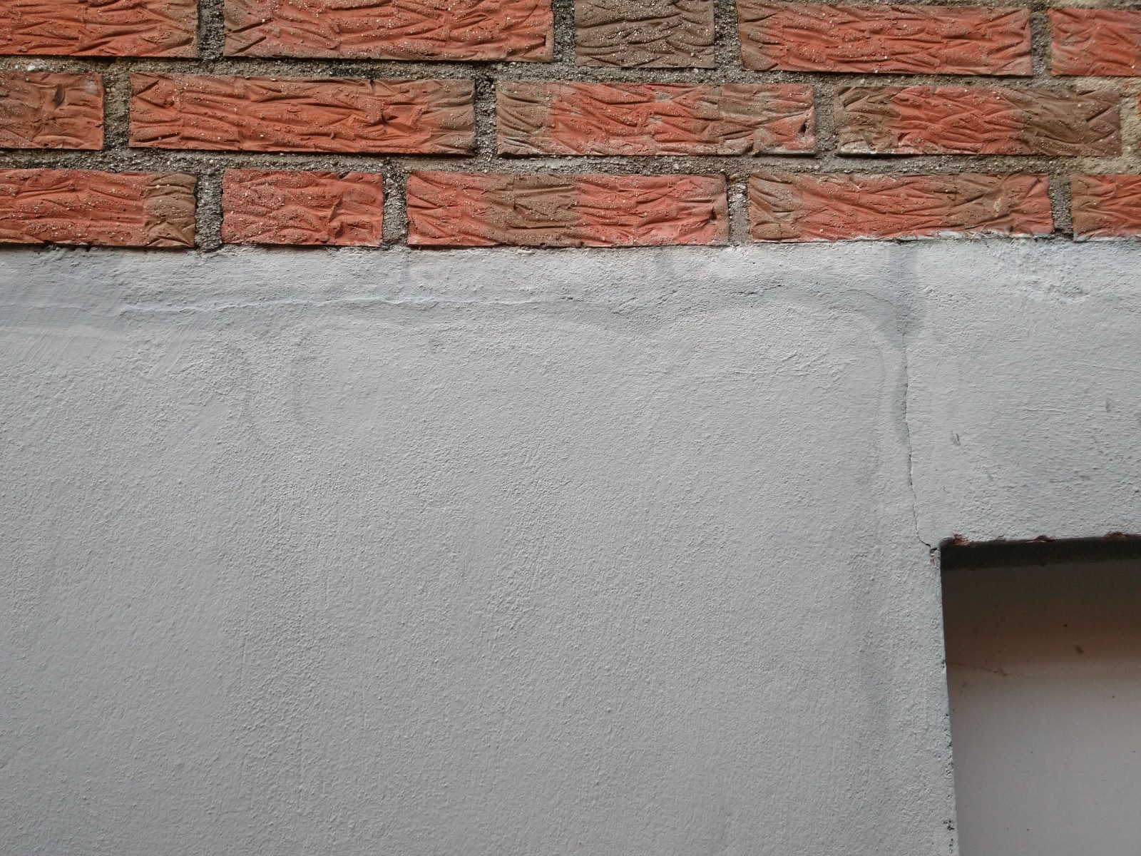

    Auf den Fotos sieht man die feuchte Wand, hinter dem Regal sickert es nach unten. Nach dem Regen trocknet alles gewöhnlich innerhalb von 1-2 Tagen wieder. Außen ist in diesem Bereich der Kellerabgang und dort war ein Riss in der Farbe, der noch Tage später feucht war. Ich hatte zunächst die Hoffnung, dass dort Wasser eindringt und habe diesen Riss mit MEM Waterstop überdeckt. Leider zeigt sich heute, dass das wohl nicht die Lösung des Problems war, denn die Wand wird von innen wieder feucht.
    Irgendwie scheint Wasser von oben auf die Kellerwand zu kommen und sich dann nach innen durchzuarbeiten. Hat jemand eine Idee, woher das Wasser kommt und was die beste Sanierungsmaßname währe?

    nachdem es jetzt aufgehört hat zu Regnen, habe ich die Wand natürlich beobachtet und die Wand bleibt insbesondere über dem Kellerabgang sehr lange feucht. Es hat zuletzt Donnerstag geregnet, heute ist Dienstag. Die Fugen in den unteren ca. 10 Reihen scheinen noch zu großen Teilen feucht. Nicht durchgängig, also es gibt auch trockene Stellen, aber insbesondere da, wo Fugen aufeinandertreffen bleibt es feucht. Der Rest der Wand ist trocken.
    Eventuell hilft ja diese Information, um doch noch einen Ratschlag zum Thema geben zu können.

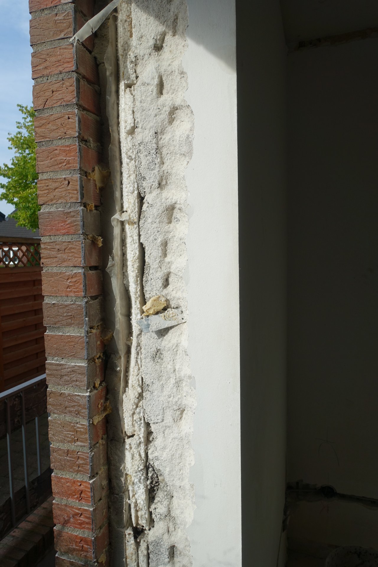

    Sind die Klinker eine vorgestellte Fasade?
    Ist das Gebäude im Norden, wo der Regen waagrecht herunterfällt?

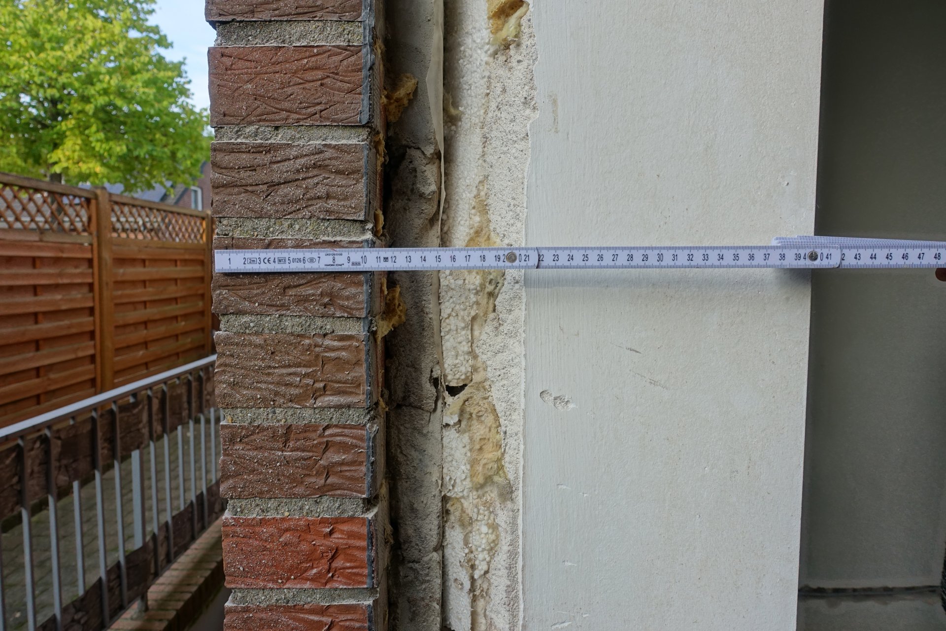

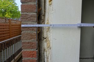

    Was heißt "vorgestellte Fassade"? Ich hänge mal Bilder vom Fenstertausch an, da kann man den Aufbau der Wand ein wenig sehen. Das Haus steht am Niederrhein, die Fassade ist die Südseite und hat jetzt in den letzten Wochen den Regen gemeinsam mit den recht starken Winden abbekommen. Allerdings ist der Schaden erstmalig am 6. Februar aufgetreten, also man kann es nicht allein auf die Wetterlage der letzten 2 Wochen mit Orkan schieben.
