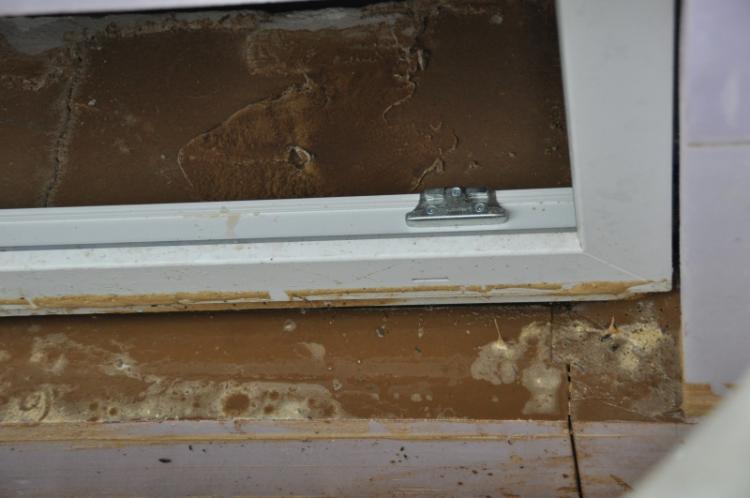

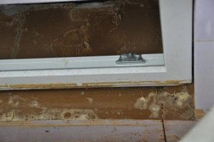

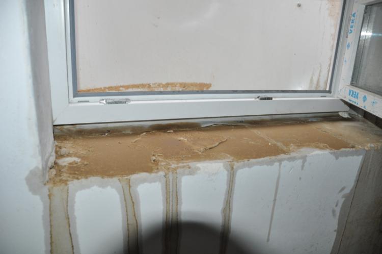

    Hier zwei Ansichten des Fensters. Fehlt da irgend etwas (Abdichtung außen)? Kann man davon ausgehen, dass das Dichtungsband innen jetzt noch seine Funktion erfüllen kann?
    Innen:
    Den Anhang 43519 betrachten
    Außen:
    Den Anhang 43520 betrachten
    Schön zu sehen: Das Wasser reicht nichte nicht bis zur Entlüftungsöffnung des Rahmens.
    Das Wasser ist zur "Entwässerung" des Lichtschachtes hereingekommen: Hydraulischer Grundbruch. Große Pfützen oben um den Lichtschacht herum, nach Montage des Lichtschachtes keine Verdichtung des eingebrachten Materials -> Erosion -> Potentialausgleich -> *schwapp*
    Wer soll hier "schuldig" sein? Der Rohbauer, der um den Lichtschacht nicht ordentlich verdichtet hat? Der Zimmerer, weil er nicht mit dem Carport loslegt, der über den Lichtschächten angebracht werden soll? Der Architekt, der das Haus so "tief" geplant hat, dass das Grundstück zum Haus hin entwässert? Am Ende war es keiner.
    Neuestes Kapitel dieses Husarenstückes: Der Architekt und der Rohbauer waren heute zur Schadensbesichtigung da (das Wasser hat auch zur Leitungseinführung im Keller hereingedrück). Ich war leider nicht dabei, ließ mir folgendes berichten: Es wird erst einmal nichts gemacht, weil
    * jetzt ist der Boden durch das Sacken ja schön verdichtet, wenn sie jetzt wieder alles aufreißen, dann kann man das im Bereich der Leitungen nicht verdichten... (ohne Worte)
    * über der Leitungseinführung soll noch gepflastert werden, dann kann sowieso kein Wasser mehr kommen (ist unter einem ca. 1m zurückspringenden überdachten Hauseingang)
    * wenn doch nochmal was kommt, ist es ja nicht unser Problem, wir haben ja noch fünf Jahre Gewährleistung...
    Angesichts solchen geballten Fachwissens bleibt einem manchmal einfach die Sprache weg.

    außen fehlt die abdichtung!
    auch wenn eine abdichtung da wäre, ist sie für diesen belastungszweck nicht geeignet.

    wundern sollte man sich nicht angesichts der Bilder!
    ich seh da keinerlei Abdichtung des Fensters von außen ,da muss es ja reinlaufen.
    innen auch nichts zu sehen, bei extremen Platzregen und Überflutung des Lichtschachtes
    würde ein "normales" Fenster auch nicht dicht sein.
    :-( ralf war scneller

    Der Archi weiß, dass er einen schweren Planungsfehler, und der Rohbauer weiß, dass er einen Ausführungsfehler begangen hat. Also nix mit geballtem Fachwissen. Die wollen Dich auf den Arm nehmen.
    Planung beginnt bei der Grundlagenermitlung und dazu gehört u.a. die Klärung der Bodenbeschaffenheit und des anstehenden Wassers. In Deinem Fall hat es etwas stärker geregnet. Der Boden ist offenbar schlecht versickerungsfähig. Insofern hat das Niederschlagswasser auf dem schlecht versickerungsfähigen Boden bis weit über die Unterkante der Außenwandöffnung für das Kellerfenster aufgestaut und ist sodann über die Fuge zwischen Wand und Kellerfenster in den Keller eingelaufen.
    Das Wasser darf nicht bis an das Kellerfenster aufstauen. Das Luftdichtband auf der Kellerinnenseite hat nicht die Funktion , den Eintrit von Wasser zu verhindern. Es soll - wie das Wort schon sagt - die Luftdichtheit herstellen und zwar an der Fuge zwischen Fenster und Kellerwand.
    In Deinem Fall war bereits die Grundlagenermittlung falsch. Es liegt der Lastfall aufstauendes Sickerwasser vor und insofern hätte der Aufstau von Wasser entweder verhindert werden müssen mittels einer Ringdrainage oder es hätten druckwasserdichte Lichtschächte eingebaut werden müssen.
    Wenn der Mangel nicht beseitigt wird, wirst Du gleichartige Schäden nach Starkregenfällen immer wieder haben.
    Über druckwasserdichte Lichtschächte und Ringdrainagen wurde im BEF schon viel geschrieben: Suchen-Funktion nutzen!
    Schon klar! Es ist vorher über die Fuge Fenster/Wand in den Keller gelaufen. Wenn die Fuge abgedichtet wird, kommt es aber die Entlüftungsöffnungen oder über den Rahmen in den Keller. Deswegen darf im Lichtschacht auch kein Wasser aufstauen.

    das wasser ist, nach den bildern nicht über das fenster reingekommen sondern zwischen rahmen und mauerwerk.
