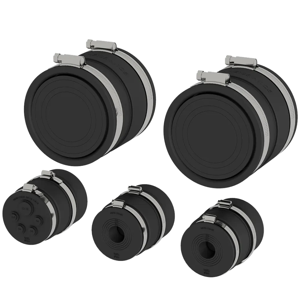

    Ne, das ist ein Glaafaserleerohr mit Verschluss. Eine Manschettendichtung sieht so aus: (Beispiel Hauff)
    Da ist die Öffnung zu groß entnommen, deshalb dichtet das nicht fachgerecht ab. Da sollte der nochmal ran, der das verbrochen hat.
    Am anderen Ende sieht es vermutlich dann ähnlich aus.

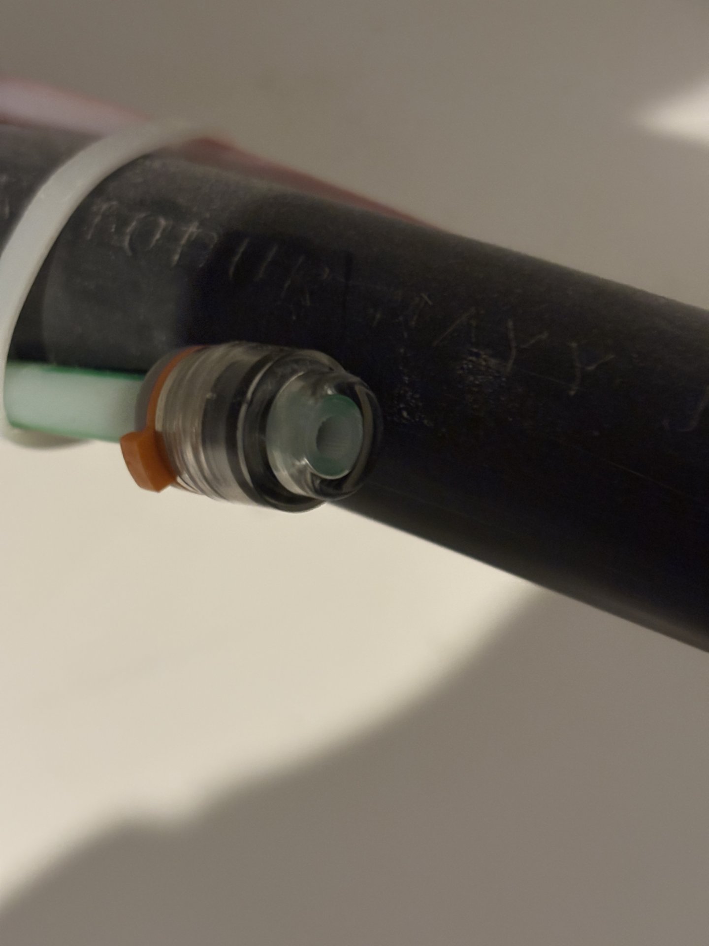

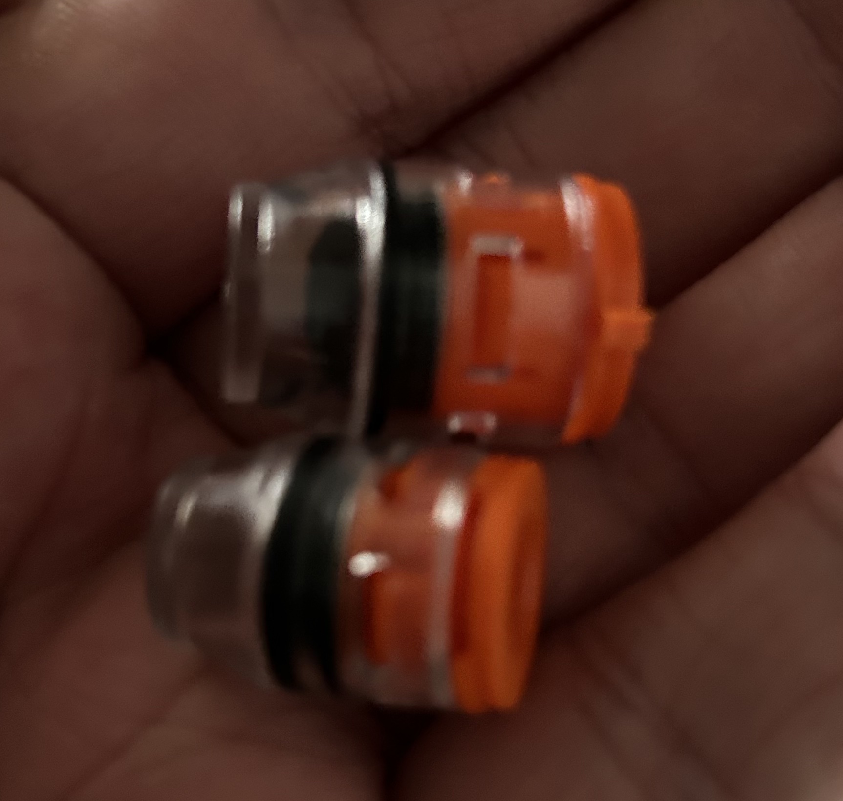

    Telekom habe ich leider noch nichts gehört. Ticket ist wohl noch in Bearbeitung von Netze-BW hatte ich heute das im Briefkasten.
    Weiß jemand wie man das installiert? Einfach das Kabel ins Orange reinstecken und fertig?

    Okay steckt man tatsächlich nur drauf und soll bis 0,5 Bar dicht sein.
    Ich habe jetzt mal mit einem Feuerzeug die Leitung zugemacht, den Stopfen drauf und bis zur Kellerdecke hochgelegt die Leitung.

    Also die Telekom war nun auch endlich mal, mehr als so eine Mikrokappe machen Sie auch nicht drauf. Sie kommen erst wieder, wenn nochmal Wasser reinkommt, weil es aus Ihrer Sicht fachmännisch behoben wurde das Problem.
    Hat jemand Argumente und Paragraphen, was ich entgegen kann? Ansonsten wird es wohl bei der Lösung bleiben...
