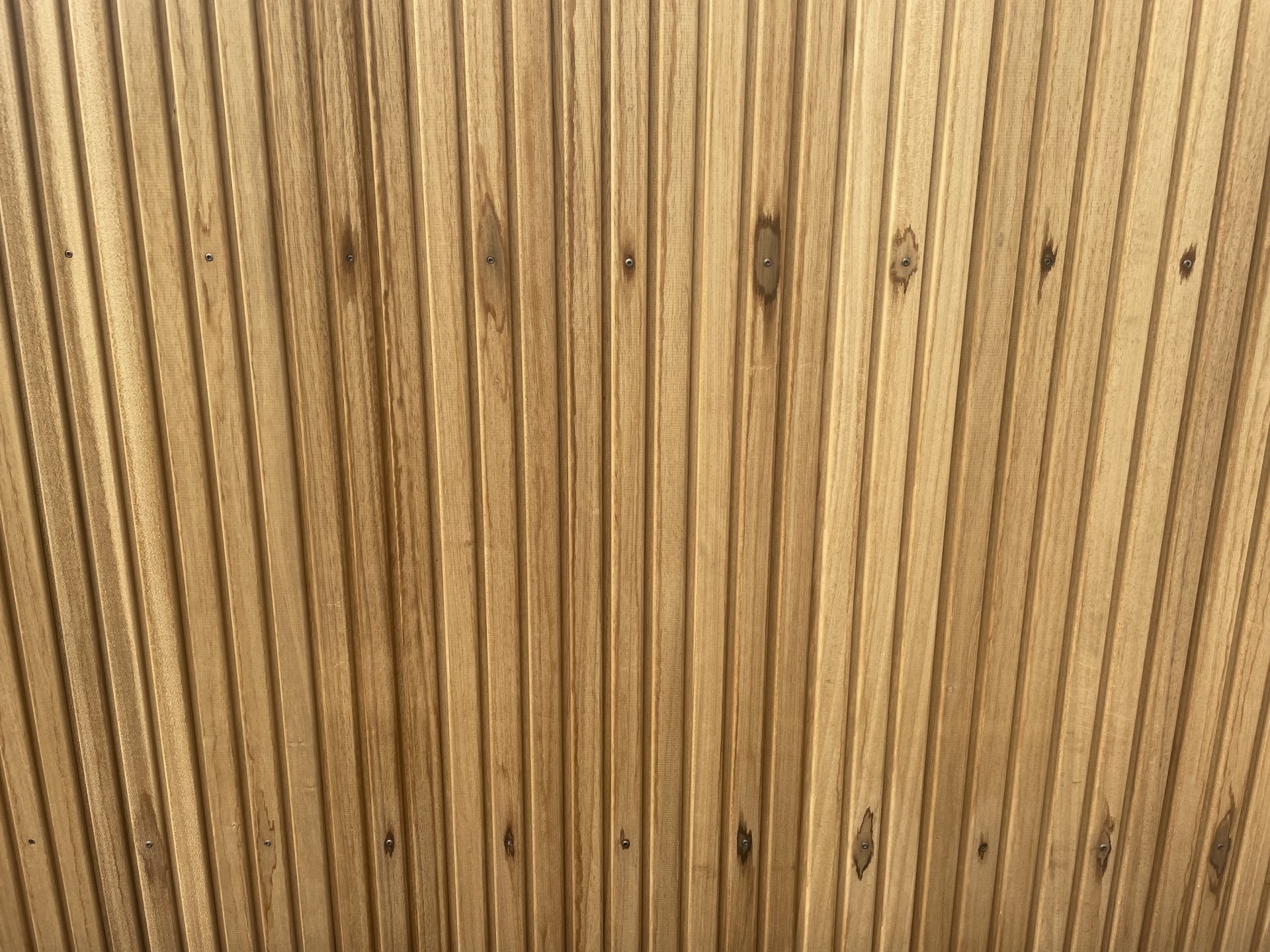

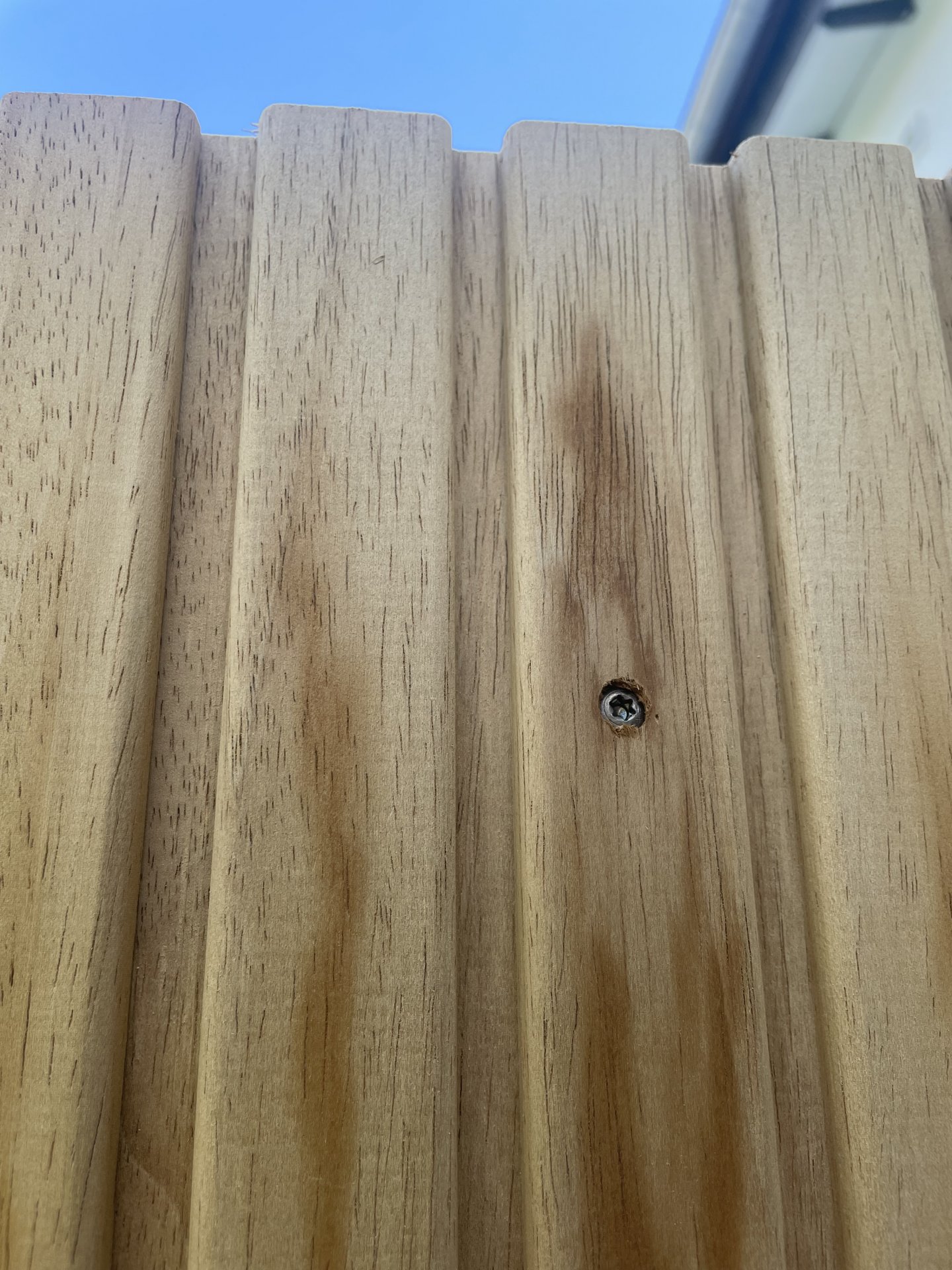

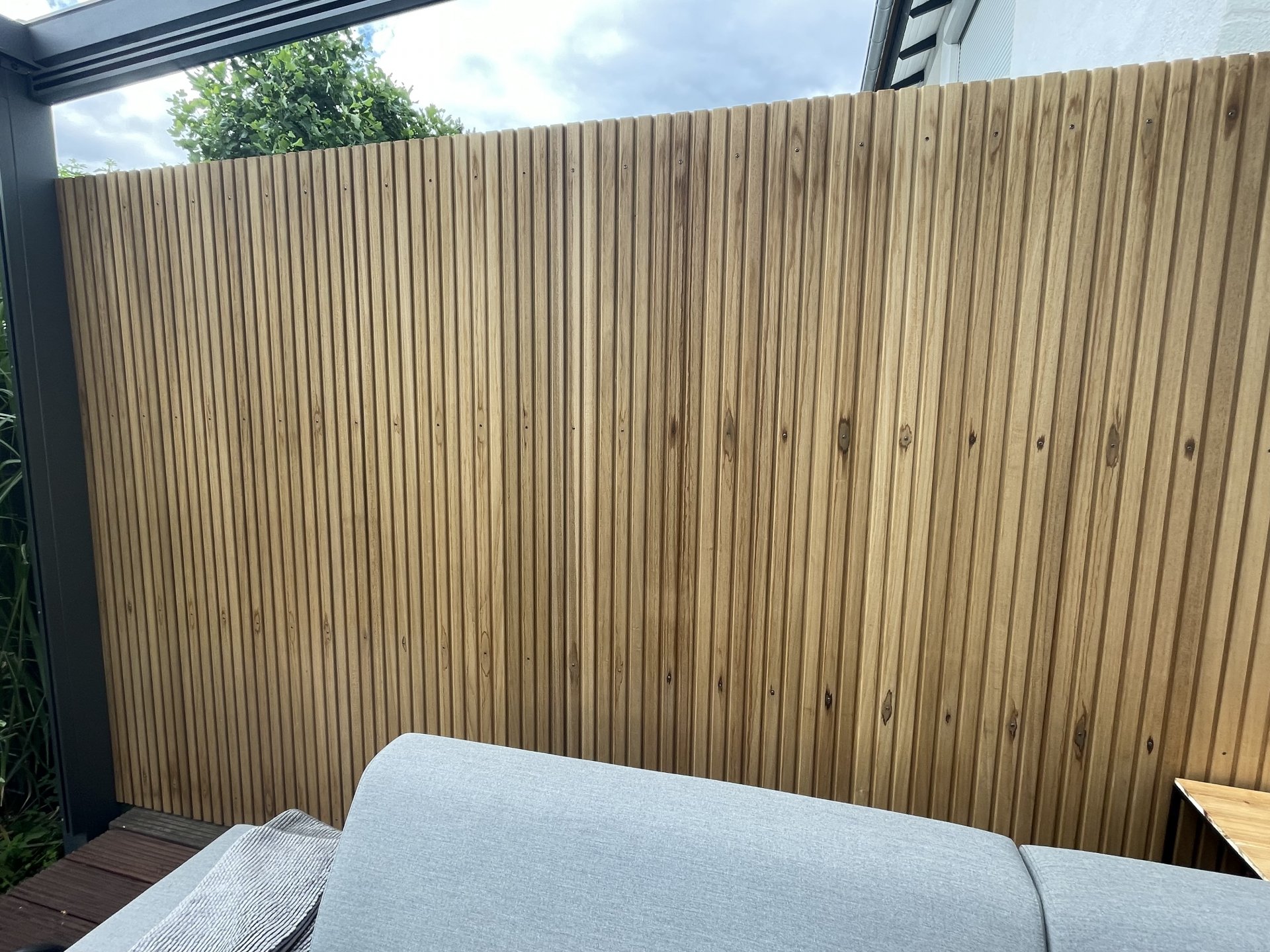

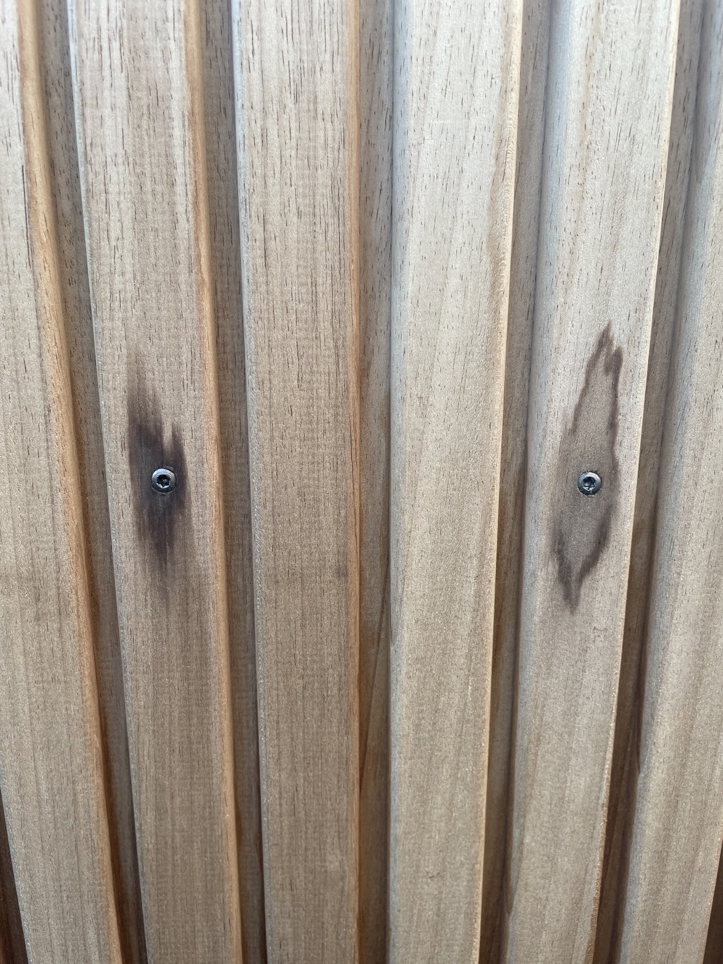

    Hallo liebes Forum,
    hat jemand eine Idee was das für Flecken sind und wir sie dauerhaft entfernen bzw. verhindern können?
    Die Flecken sind nach dem ersten Regen nach dem Anbringen des Holzes entstanden. Trotz mehrerer Stunden Sonne trocken diese Flecken nicht. Wir sind uns noch nicht mal ganz sicher, ob es nun wirklich Wasserflecken sind.
    Die Flecken zeigen sich um die Schrauben herum als auch im „schraubenfreien“ Bereich.
    Zur Info:
    Wir haben thermisch modifizierte Abachi/Ayous 3er Blockprofile (21x140 mm) auf eine doppelte (vertikal und horizontal) Unterkonstruktion aus thermisch modifizierten Kiefer Traglatten (26x42 mm) mit A2 Edelstahlschrauben (Spax 4,5x50 Fassadenschrauben antik) sichtbar verschraubt. Für Hinterlüftung ist durch doppelte Unterkonstruktion ausreichend gesorgt.
    Vielen Dank und einen schönen Sonntag,
    Tina

    im Schraubenkopf-Bereich zieht es das Wasser rein ( tropft nicht Oberflächlich ab) wie ein Schwamm sozusagen, weil die Oberfläche beschädigt ist, kommt vom schlecht Senken bzw reinschrauben..
    alle "anderen" Flecken gehört irgendwo noch zu einem normalen Vergrauungs-Prozess dazu
