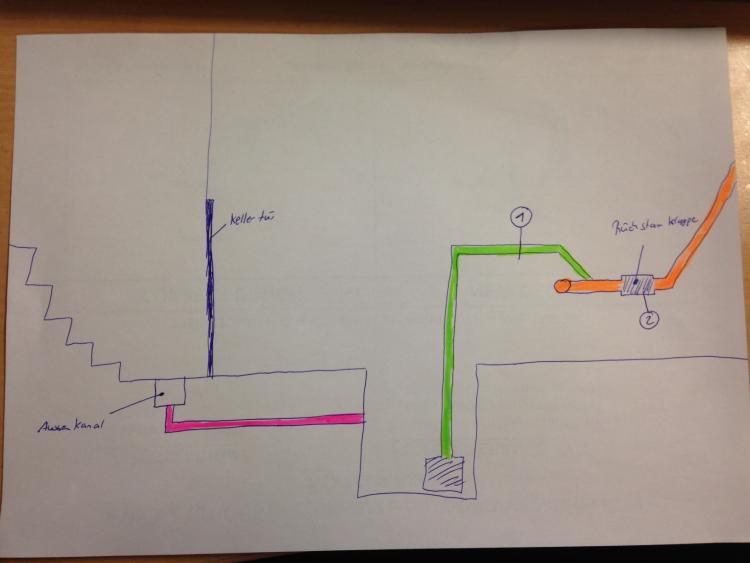

    am Wochenende war es soweit. Durch plötzliches Unwetter hatte ich auf einmal 5cm Wasser im Keller.
    Schaut euch mal bitte das Bild im Anhang an:
    Das Wasser wurde von draußen in das orange Abwasserrohr gedrückt. Danach ging es dann über die grüne Leitung in das Wasserauffangbecken, welches ca. 1000 Liter Wasser fassen kann. Zugleich wurde das Wasser vom Aussenkanal über die pinke Leitung in das Wasserauffangbecken gedrückt. Das Becken war irgendwann voll und ich hatte dann Wasser im Keller.
    Die Pumpe ist aktuell noch defekt (habe das Haus erst vor kurzem gekauft).
    1. Wenn ich eine neue Pumpe einbaue, drückt die Pumpe dann das Wasser, wenn es wie beschrieben vorkommt, direkt zurück? Hat die Pumpe soviel Kraft?
    2. Wenn das so funktioniert könnte ich mir vorstellen, dass sich das Wasser dann einen anderen Weg sucht und die orangene Leitung bis in EG wandert und sich dort aus der Toilette rausdrückt. Kann das sein?
    3. Gibt es für die orange Leitung vielleicht ein Rückschlagventil, welches ich einbauen könnte? Das mit "2" markierte Ventil hat eine manuelle Schaltung. Ich kann also per Hand öffnen und schließen, was natürlich nicht funktioniert, wenn ich nicht zu Hause bin.
    4. Kann ich in die grüne Leitung (mit "1" gekennzeichnet) ein Rückschlagventil einbauen?

    Der Pumpe wirst Du schon sagen müssen, wohin sie entwässern soll. Die wird nichts in das orangene Rohr zurückdrücken.

    Dafür baut man doch eine Rückschlagklappe bei der Pumpe ein...? So zumindest bei uns geplant...

    Ist die Zeichnung wirklich richtig?
    führt die orangefarbene Leitung nach der Rückstauklappe nach oben? - das kann fast nicht sein.
    Zeichne mal die Fließrichtung des Wassers ein.
    Zu erwarten wäre folgender planmäßiger Wassertransport:
    Wasser sammelt sich vor der Kelleraußentür.
    Es fließt über die pinke Leitung in den Pumpensumpf.
    Von dort wird es soweit hochgepumpt, dass es im natürlichen Gefälle in den Straßenkanal gelangt.
    Eine mechanische Rückstauklappe verhindert, dass im Falle eines Rückstaus im Straßenkanal das Wasser rückwärts ins Haus fließt.

    hat die orange leitung bei dem kreis weiteren zufluss, dann sitzt die pumpe falsch. im falle eines rückstaues verteilt sich das wasser über diese leitung im restlichen netz ( und zwar unter pumpendruck.) mit oder ohne rückstauklappe???? wasser fäkalienhaltig???.
    die orangene leitung hat wirklich gefälle nach innen?? der ganze verlauf ist wohl irgendwie falsch dargestellt.

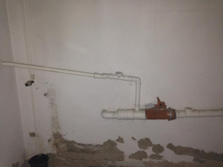

    Hier mal ein Originalbild:

    in die "grüne Leitung" eine Rohrschleife einbauen die über die Rückstauebene reicht
    dann kann Rückstau aus der Kanalisation in die "orangene Leitung" nicht über die "grüne Leitung" in den Pumpensumpf drücken
    dann klären was von rechts noch alles an die "orangene Leitung" angeschlossen ist
    "Prinzip der kommunizierenden Röhren" beachten

  11. Uwe!
    Uwe!
    04.01.2006
    2.445
    Industriekaufmann
    nein, das meint er nicht!
    die grüne Leitung muss eine Schleife, einen Bogen nach oben machen, der am höchsten Punkt höher als die Rückstauebene ist. Rückstauebene ist meist die Höhe der Straße. Wenn Du dann Rückstau vom Kanal hast, dann steigt das Wasser in der grünen Leitung so hoch, wie es draußen im Kanal eben auch staut, also im Regelfall maximal bsi zur Straßenoberkante. Wenn Dein grünes Rohr aber eine Schleife macht, die höher geht, kann nichts in Dein Becken zurück laufen. Die Position, an der das grüne ins Orangene geht, ist ok!

  13. reezer
    reezer
    09.10.2014
    958
    Rentner
    sieht für mich aus wie ein Doppelrückstauverschluß z. B. "Staufix"
    sollten zwei Klappen drin sein, eine mit dem Hebel manuell verriegelbar und eine selbsttätige die bei Rückstau schließt
    evtl. mal das ansehen was draufliegt, vielleicht eine Beschreibung?
    und dann aufschrauben, dann siehst du was drin ist
    das Ding muß eh regelmäßig saubergemacht werden damit es funktionsfähig bleibt

  15. reezer
    reezer
    09.10.2014
    958
    Rentner
    ja, was dann?
    Daß das alles nicht "original" ist, sieht man ja von Weitem
    aber, es ist doch offensichtlich daß die vorhandene Leitung aufgetrent wurde und zum Einbau der Rückstausicherung der größere Rohrdurchmesser genommen wurde.
    Evtl. weil die vorhandene Leitung kleiner als dn 100 ist, und es die Rückstausicherung nur dn 100 oder größer gibt?
    Aber was wäre die Alternative gewesen? Leitung von der Rückstausicherung bis zum Kanalanschluß im großen Durchmesser neu machen, mit Mauerdurchführung und Erdarbeiten?
    zumindest sind auch Revisionsmöglichkeiten (Putzstücke) verbaut, und auch wenn der Zustand nicht 100 % regelkonform ist, darf man doch annehmen daß das (mit der beschriebenen Änderung) funktioniert, und daß es besser ist als ohne die Rückstausicherung.
    Ist halt keine "1.000 prozentige" Lösung...
