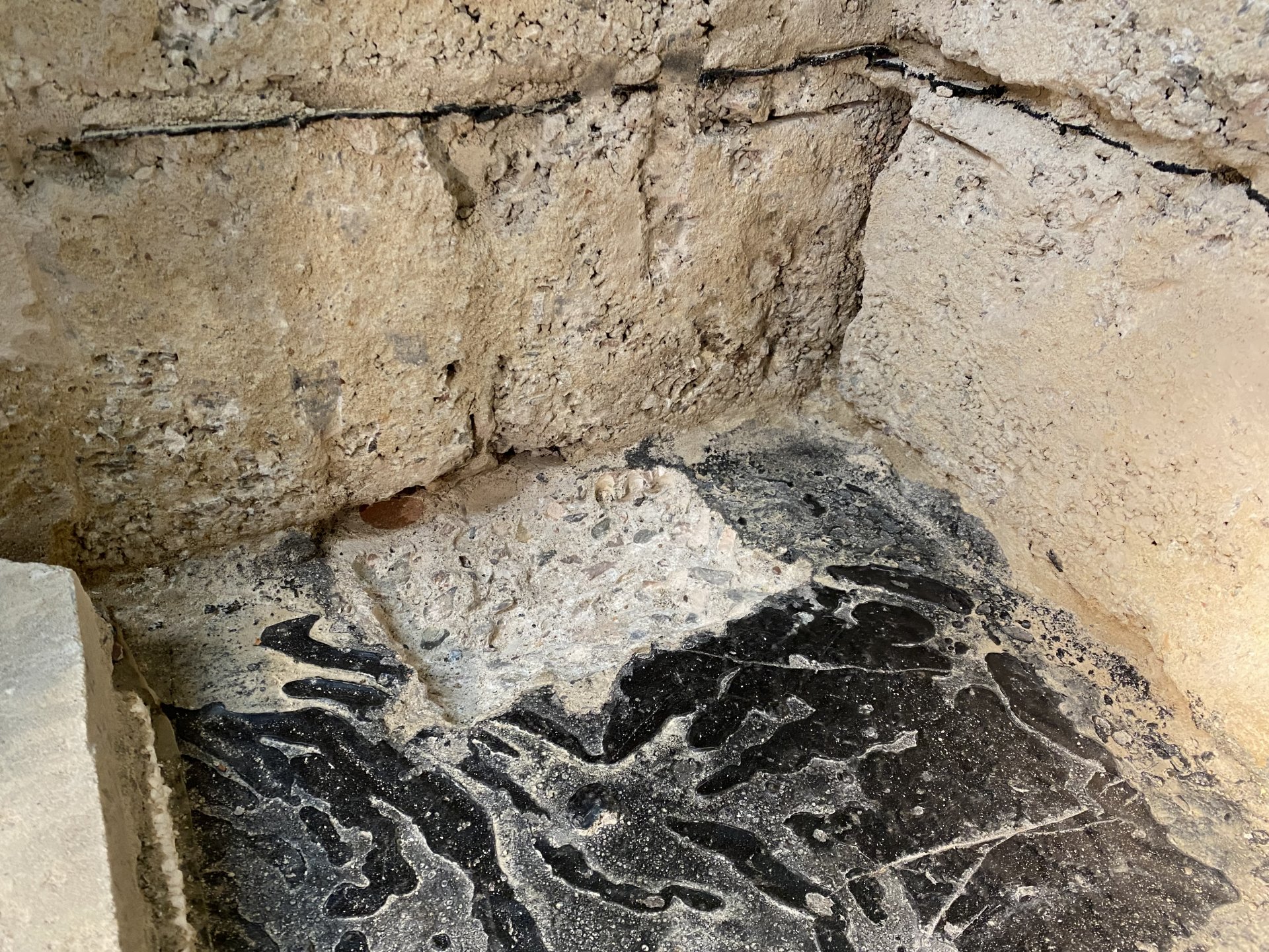

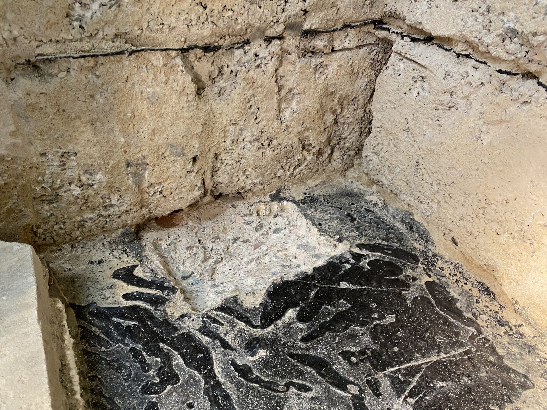

    Moin,
    bei extremen Starkregen hatte ich Wasser im Keller! Als Ursache wurde ein defektes Oberwasserrohr gefunden welches umgelegt wurde!
    Da die Wand trotzdem noch undicht ist habe ich bei Starkregen ca ein Schnapsglas voll Wasser, welches zwischen Bodenplatte und Betonstein eindringt. Von außen komme ich nicht dran. Mit einem Handtuch kann ich aber alles locker auffangen!
    Den Estrich habe ich auf einer Größe von 20x20cm entfernt, jetzt kann sich das Wasser in einer kleinen Pfütze auf der Bodenplatte sammeln.
    Meine Idee wäre es jetzt ein viereckiges Loch in die Bodenplatte zu stemmen, ca 5cm tief damit das Wasser in der Mulde bleibt und nicht zwischen Estrich und Bodenplatte laufen kann! ich würde die Mulde mit Bitum ausstreichen und muss nur hin und wieder schauen ob dort Wasser steht!
    Ist das in Ordnung (sicher nicht die perfekte Lösung) wenn ich die Bodenplatte 5cm tief einstemme?
    Ich könnte dann in Ruhe nach einer Lösung suchen, evtl eine vertikale Sperre von innen durch eine Fachfirma.

    Bist du denn sicher dass nicht unter der Bodenplatte in der Situation auch Wasser steht und es dann erst recht hochkommt ?
    die Bodenplatte wird’s überleben
    Erfolg der Lösung fragwürdig aber probieren geht über studieren
    warum kommst du außen nicht ran ?

    Ich will ja nur eine kleine, 5cm tiefe Mulde in die Bodenplatte schlagen damit sich eindringendes Wasser an der Stelle sammeln kann!
    Von außen komme ich nicht dran, die ist eine alte, stillgelegte Klärgrube!

    Warum keine Innenabdichtung?

    Und ? Ideale Gelegenheit das rückzubauen und abzudichten

    Dann hab ich ja weiterhin die Feuchtigkeit im Mauerwerk!

    So hatte ich mir das vorgestellt! Jetzt kann das bisschen Wasser erstmal in die Mulde laufen und ich kann mich in Ruhe nach einer Lösung umschauen!
    Die Mulde mit Bitum ausstreichen, oder was anderes?
