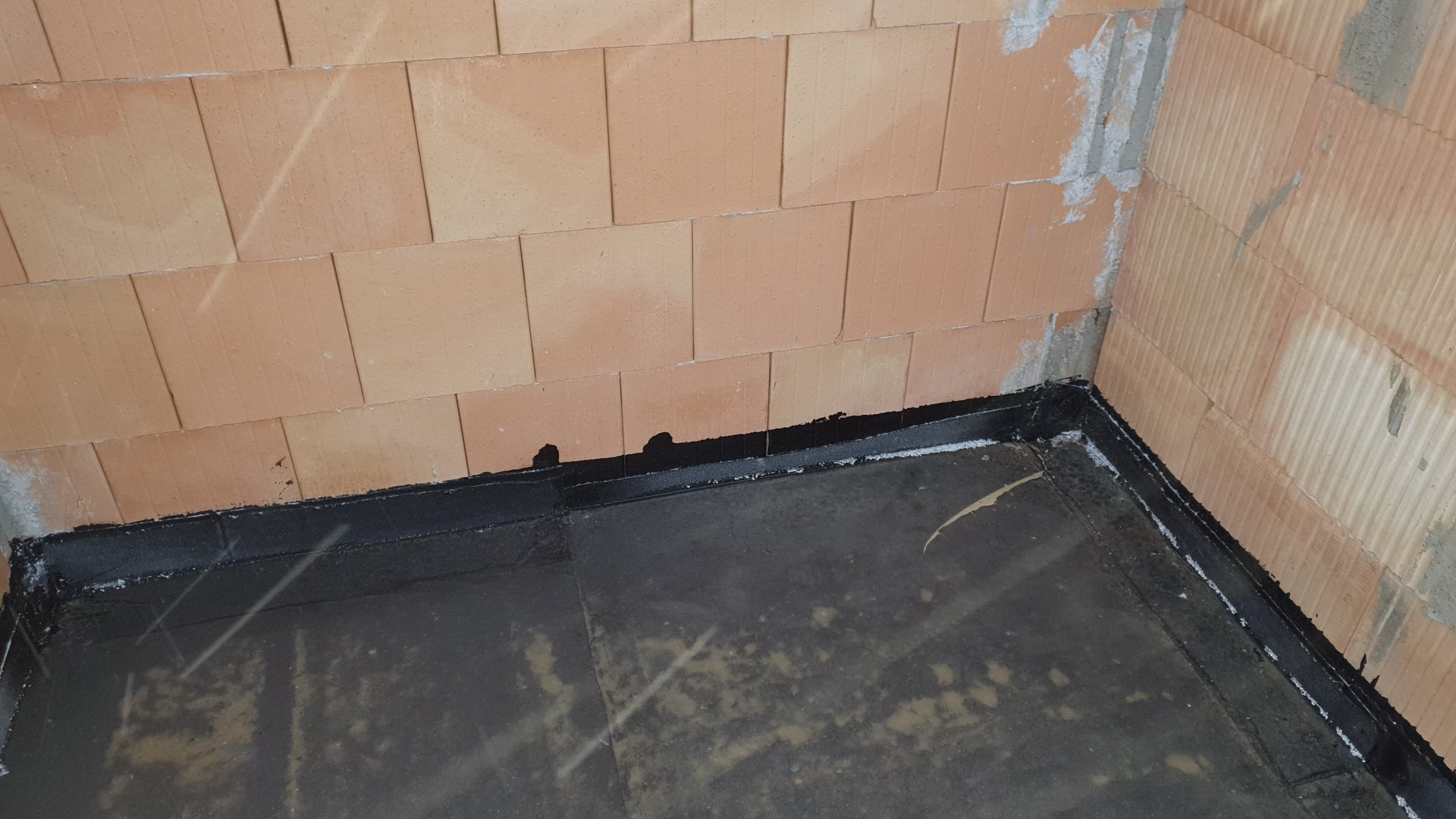

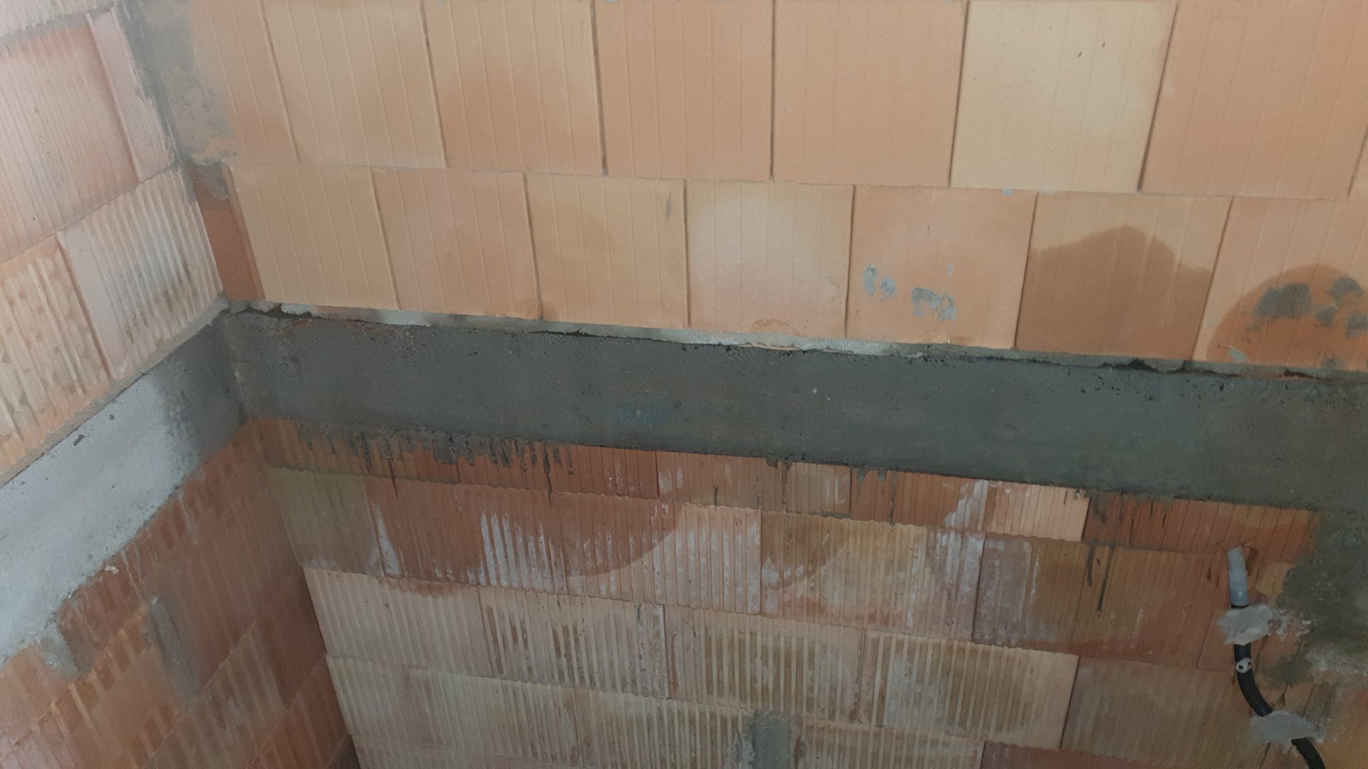

    bei uns im Neubau läuft zur Zeit an mehreren Stellen Wasser ins Mauerwerk. Sorgen bereit mir vor allem eine Stelle im zukünftigen Treppenhaus.

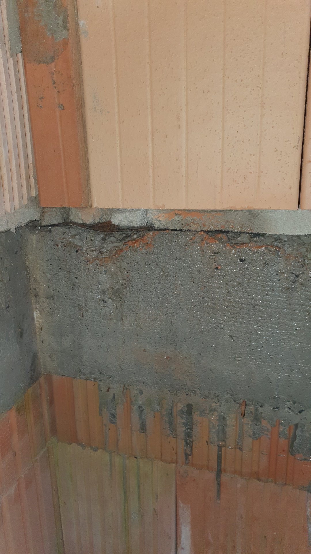

    Nahaufnahme vom Eck:
    Hier drückt es Wasser, vermutlich über die Bodenplatte der Dachterrasse ins Haus.
    Auf der Dachterrasse wurde bis jetzt nur eine Bitumen-Dampfsperrbahn und ein Bitumenanstrich angebracht:
    Hier steht seit ein paar Wochen etwas Wasser (das inzwischen auch gefroren ist).
    Reicht das stehende Wasser aus, die Feuchtigkeit auf der Innenseite zu verursachen oder kommt das über eine andere Stelle ins Haus? Sollte die Dampfsperrbahn/der Anstrich die Stelle eigentlich versiegeln?

    Ein paar mehr Details wären hilfreich. Gut möglich dass es sich hier nur um Kondensat handelt. Ist das Haus schon Dicht? Sind Fenster drin? Ist das Dach fertig?
  3. Pirol
    Pirol
    12.12.2021
    Dach ist drauf und Fenster sind auch schon drin. Außenputz fehlt noch.

    Die Dampfbremse sollte sowas eigentlich einen Winter lang aushalten. Der Dachdecker sollte sich das nochmal ansehen, es sieht so aus als sei da wirklich die Bitumenbahn nicht richtig dicht…
