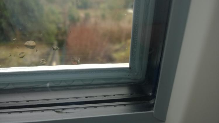

Diskutiere Wasser in der Dichtung im Fenster/Türen Forum im Bereich Neubau; Hallo, heute ist mir Wasser unter der Dichtung aussen aufgefallen. Ist das normal oder sollte ich das beanstanden? Das Foto ist von innen...
    Das Foto ist von innen aufgenommen.

    Glas hat die Eigenschaft durchsichtig zu sein ;) Da ist von Innen nach Aussen fotografiert worden, zwischen Aussenscheibe und Aussendichtung ist das Wasser...

    Die dichtung ist aussen, ich hab von innen durch die scheibe die Wassertropfen hinter der aussen-Dichtung fotografiert. ;)

    wie neuerdings bei euch im hohen norden auch und glaskugeln habt ihr auch schon.
    ist das unterer oder oberer rahmen und was sind das für lochprofile?

    ist das überhaupt eine dichtung?????

    Es ist unten. Was ist mit Lochprofielen gemeint? Der Hersteller?

    Ich bin kein Fensterbauer aber soweit ich weiß hält das den abstand zwischen den Scheiben. Es sind 3-fach verglaste Fenster.

    ist das wohl nicht, oder besser gesagt ein Wassereintritt an dieser Stelle ist mit Sicherheit so nicht geplant.
    Ursache ist Möglicherweise, dass der Abstand zwischen der Inneren und Äußeren Dichtung nicht exakt der Verglasungsstärke entspricht und somit der Druck der Scheibe gegen die Äußere Dichtung nicht ausreicht.
    Das Eindringen von Wasser an dieser Stelle kann mal bei sehr starkem Wind und Regen mal passieren, sollte aber nicht in der Regel so sein.
    Genaue Feststellungen dazu sind nur vor Ort möglich.
    Ich würde es reklamieren und mir die Argumente des Fensterbauers mal anhören.

    du solltest den fensterbauer mit dem mangel - keine dichtung vorhanden - konfrontieren. so wie die tropfen verteilt sind, gibt es keine dichtung. ich sehe nur blanken kunststoff mit vielen tropfen.

    Habe heute einen Termin für eine Besichtigung mit dem Profillieferanten und dem Fenster bauer erhalte. Ende April...

    Gebe Dir so gar recht, ich sehe aussen auch keine Dichtung, wenn sie von innen grau ist, müsste sie aussen auch grau sein!?
    Was aber auch sein kann und öfters gemacht wird:
    Die Scheibe ist ein klein bissel zu dick und der Monteur hat vorsichtshalber die Dichtung vorm verleisten rausgefummelt
    und später vergessen wieder rein zu machen oder zu versiegeln....

    Also Fensterbauer und Rahmenlieferant waren gestern zwecks Besichtigung da.
    Die können sich das leider auch noch erklären. Es wurden insgesamt 4 scheiben ausgebaut um diese zu begutachten. Did Vermutung die der Rahmenhersteller hat, ist das Wasser in den Ecken eintreten kann. Sie haben dort bei zwei Fenstern zum Testen nun silikon gesetzt. Dies soll ich nun 1/2 Jahr

    ...Beobachten. Danach wollen die weiter entscheiden.
