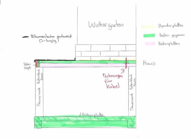

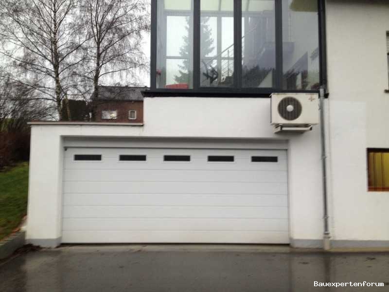

    Ende 2010 wurde ich mit meiner Garage und Veranda fertig.Alles lief an sich gut,bis es anfing in der Garage aus der Decke zu tropfen.
    Die Tropfen kamen an Bohrungen unter der Veranda raus. ( +/- 1 Tropfen/sek.)
    Die Bohrungen (2 an der Zahl) dienen zur Kabeldurchführung der elektrischen Leitungen.
    Nach vielen hin und her,habe ich beschlossen die Terasse wieder abzudecken (Pflastersteine in Sand)und eine zweite Bitumenbahn aufzuschweissen.Damit sollte das Problem eigentlich gelöst sein.
    Das war jetzt im August 2011.Bis heute morgen war es auch ok,es hatte nie mehr getropft,obwohl es ja schon des öfteren geregnet hatte.
    Jetzt stell ich mir die Frage,ob es keine Kältebrücke gibt,die in der Betondecke Kondenswasser bildet,das sich irgendwo staut und dann aus den Bohrlöchern austritt..... (noch immer 1 Tropfen/sek.)
    Die Decke besteht aus Betonplatten,die ja mehrere Hohlräume haben.
    Isoliert ist an der Decke nichts,ausser unter dem Estrich der Veranda liegen 2cm dicke Styrodurplatten.
    Anbei ist noch ein Foto von der Garage.
    Kann meine Theorie mit der Kondensbildung richtig sein??

    Bei meinen Eltern tropfte es aus der Garage. Ich habe ALLES abgesucht, es war die Dachrinne am halb über die Garage gehenden Wintergarten... Da war ein kleines Loch drin....
    Sprich: Lochsuche an einem Flachdach ist eigentlich nix für Online.
    Aber noch mal zu den Kabeldurchgängen: Wie sind die abgedichtet? Sind die im Aussenbereich?

    Was meinen Sie mit "mehrere Hohlräume"?
    ich verstehe das mit dem "isolieren" jetzt nicht ganz. Wo sind diese Dämmplatten denn nun?
    Schildern Sie doch mal den genauen Bauteilaufbau (alle Schichten) von unten nach oben, wo liegt die Abdichtung, wo liegen die Dämmplatten, welcher Belag (wirklich Pflastersteine oder doch eher dünnere Betonplatten)?).
    Hat die Betondecke Gefälle? Wie erfolgt die Entwässerung der Decke?
    Wie ist die Abdichtung auf der Garagendecke an den Wintergarten angeschlossen?
    Wo sind die genannten Bohrungen (im Bereich des Wintergartens oder im Bereich der Terrasse)? Was meinen Sie mit Veranda die Terrasse oder den Wintergarten)?

    ich schaue mal dass ich ein technisches Blatt von den Betonplatten finde.
    Ja die Betondecke hat Gefälle nach aussen hin.
    Mit Veranda meine ich den Wintergarten :-)
    Anbei finden Sie den Aufbau.[​IMG]

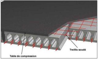

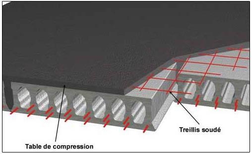

    So ungefähr sehen meine Betonplatten aus.
    Sorry,ich benutze vielleicht die falschen Namen für verschieden Bauteile :bef1015:

    Es gab mal eine Decke, die nach zwei Silben auf -plan endete. Also hmm-hmm-plan.
    Dazu kenne ich den Spruch:
    Hast Du einen hmm-hmm-plan, brauchst Du keinen Wasserhahn...
    Das war jetzt nicht auf die Decken einer Firma beschränkt, sondern wohl ein branchentypisches Problem.
    Es ist mindestens 10-15 Jahre her, dass ich diesen Spruch gehört habe.
    Es gab tatsächlich Fälle, bei denen dem Handwerker (z.B. Elektriker) Wasser entgegengekommen ist, wenn er diese Kammern angebohrt hat.
    und ich weiß auch nicht, was die Ursache dieser Feuchtigkeit war. Vielleicht während der Bauphase in die Rohre gelaufen? So dicht sind ja die Deckelchen, die da drauf sind, nicht.
    Anderer Ansatz: wenn das Wasser nicht aus den Röhren kommt, dann steht es wohl auf der Rohdecke, also unter Ihrem Estrich. Und dort können die Ursachen vielfältig sein. Von undichten Wasser-/Heizleitungen bis hin zu einem mangelhaften Anschluss der Fenster an die Abdichtung.

    Dann siehts wohl nach einem hmm-hmm Plan aus.....
    Wasser- und Heizungsleitungen können wir auschliessen,da solche nicht in der "Gegend" sind,und es auch nur tropft wenn's viel regnet.
    Nachdem ich im August die 2te Bitumenbahn aufgeschweisst habe,bin ich mir an sich 100% sicher,dass dieses gelungen und dicht ist.
    Was halten Sie denn von der Idee der Kondensbildung? (obwohl mir hier auch schon Zweifel aufkommen da 1 Tropfen/sekunde ziemlich viel wäre für Kondensbildung)
    Wie könnte ich die Terrasse ausschliessen und "trockenhalten"?Mit einer Plane abdecken,und wenn's dann noch tropft,kanns ja fast nur an einer undichten Stelle am Wintergarten reinkommen?!?!

    ich würde die anschlüsse und die gesamte dachkonstruktion des wintergartens nachgehen . die dinger sind böse gemein , ...

    Wenn ich das so lese, würde ich eine Undichtheit nicht ausschließen.
    Ich hab auch schon erlebt, dass Wasser irgendwie den Weg in die Fensterprofile gefunden hat.
    Dann läuft's nach unten und hinter die Abdichtung...
