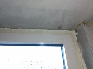

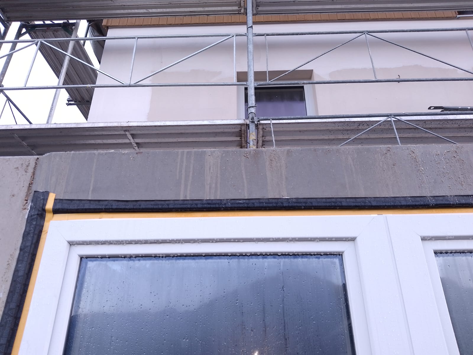

    Hallo, habe heute im Neubau die Außendichtung und den Fensterschaum angebracht. Jetzt stelle ich fest, das Wasser reinkommt. Direkt über dem Fenster ist ein Balkon von dem das Wasser direkt auf das Dichtungsband fließt. Hier wird noch eine Rinne angebracht, um das in Zukunft zu verhindern.
    Meine Frage: muss dieses Band zu 100 % dicht sein. Oder wird es erst richtig dicht, wenn der Putz drauf ist?

    Hast Du Bilder?
    Wie auch immer, wenn es dicht ist, dann ist es zu 100% dicht, weil es sonst halt undicht ist...

    Kann ich morgen machen. Band wurde halt sehr sorgfältig verklebt. Jetzt ist da evtl. irgendwo ein Mini-Loch. Und da das Wasser von oben an der Wand entlang fließt, findet es sich dann seinen Weg.
    Schließt sich sowas durch den Putz?

    Ich bin mir gerade noch nicht einmal sicher wovon genau Du redest... Der Putzanschluß sollte prinzipiell schlagregendicht sein, aber angesichts der Art deiner Fragestellung gehen mir da halt solche alptraumhaften Bilder durch den Kopf...
    Ein Bauherr, eine Rolle Irgendwas-Band und eine Schaumpistole... es gibt zwar problematischere Kombinationen, aber halt nicht sehr viele davon...
    Mach mal Bilder.

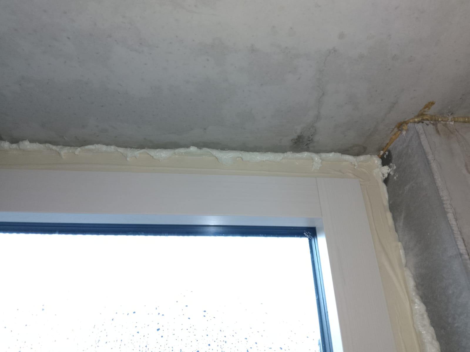

    Hier sind zwei Bilder. Illbruck me500 wurde verwendet. Direkt über den Fenster der Balkon, der seine 2 Prozent Neigung hat, damit das Wasser abläuft. Im Moment nur den Problem, dass das Wasser komplett auf das Band läuft. Der Großteil des Wassers weiß abgehalten, aber eben nicht alles.

    Gut, da sollte später, wenn das WDVS und der Sonnenschutz (???) dran ist, kein Wasser mehr hin kommen, weil sonst ist da was ganz anderes grandios schiefgelaufen und diese kleine feuchte Stelle in der Ecke schiebe ich gerade eher auf die Fuge im Beton.
    Das Detail da oben solltest übrigens erst einmal selbst einigermaßen durchplanen, bzw. dir von den Handwerkern ganz genau erklären lassen, was sie da vor haben. Dass das über mehrere Gewerke nach dem Zufallsprinzip einfach nur zusammenpasst ist möglich, aber unwahrscheinlich...

    Aber der Schaum sollte nicht sichtbar sein. Das Band gehört meiner Meinung nach an die Wand. Schaum ist nicht Schlagregen dicht

    Bin auch am überlegen. Wäre denn eine Schicht Bitumen über dem Schaum außen sinnvoll? Oder Dichtschlämme? Band ist bisschen problematisch, da der Beton in der Nähe von Schaumstoff nicht ordentlich glatt gezogen wurde und das Band nur schlecht abdichtet.

    Wo ist denn da "aussen" Schaum? Ich kapiere es echt nicht?
    Wie auch immer, das Problem mit dem Wasser darf es da überhaupt nicht geben. Da muss wohl ein WDVS auf den beton und wenn Du Wasser hinter dem WDVS hast, dann ist bald das WDVS kaputt... Dieses Band da ist ja ein einigermaßen gutes Provisorium, aber mehr nicht, mehr muss das auch nicht sein.

    Die Fensteröffnung geht bis zur Decke. Die Wand ist bis nach oben durchgezogen, aber nicht am Fenster. Da ist dann eine der Deckenstücke drüber gelegt. Deswegen hat man an den oberen Ecken der Fenster jeweils einen Spalt, dass die beiden Fertigteile sich hier treffen. Und das würde dann mit Bauschaum gefüllt. Jetzt überlege ich diesen Spalt von außen abzudichten. Wird zwar sowieso bei der Dämmung gemacht, aber eher das ganze dicht zu haben, wäre mir lieber.
