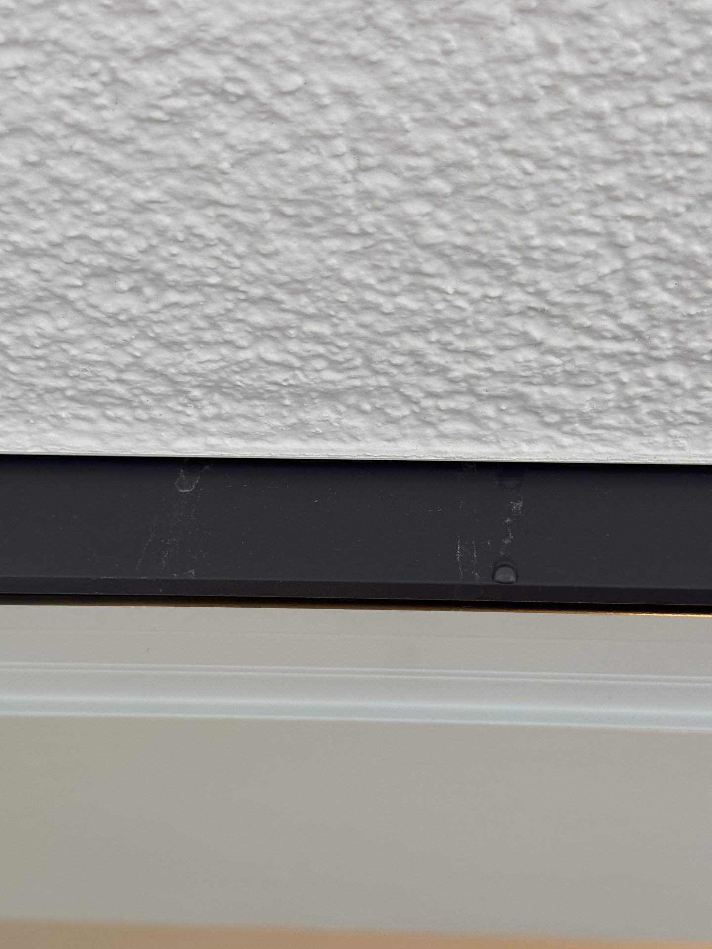

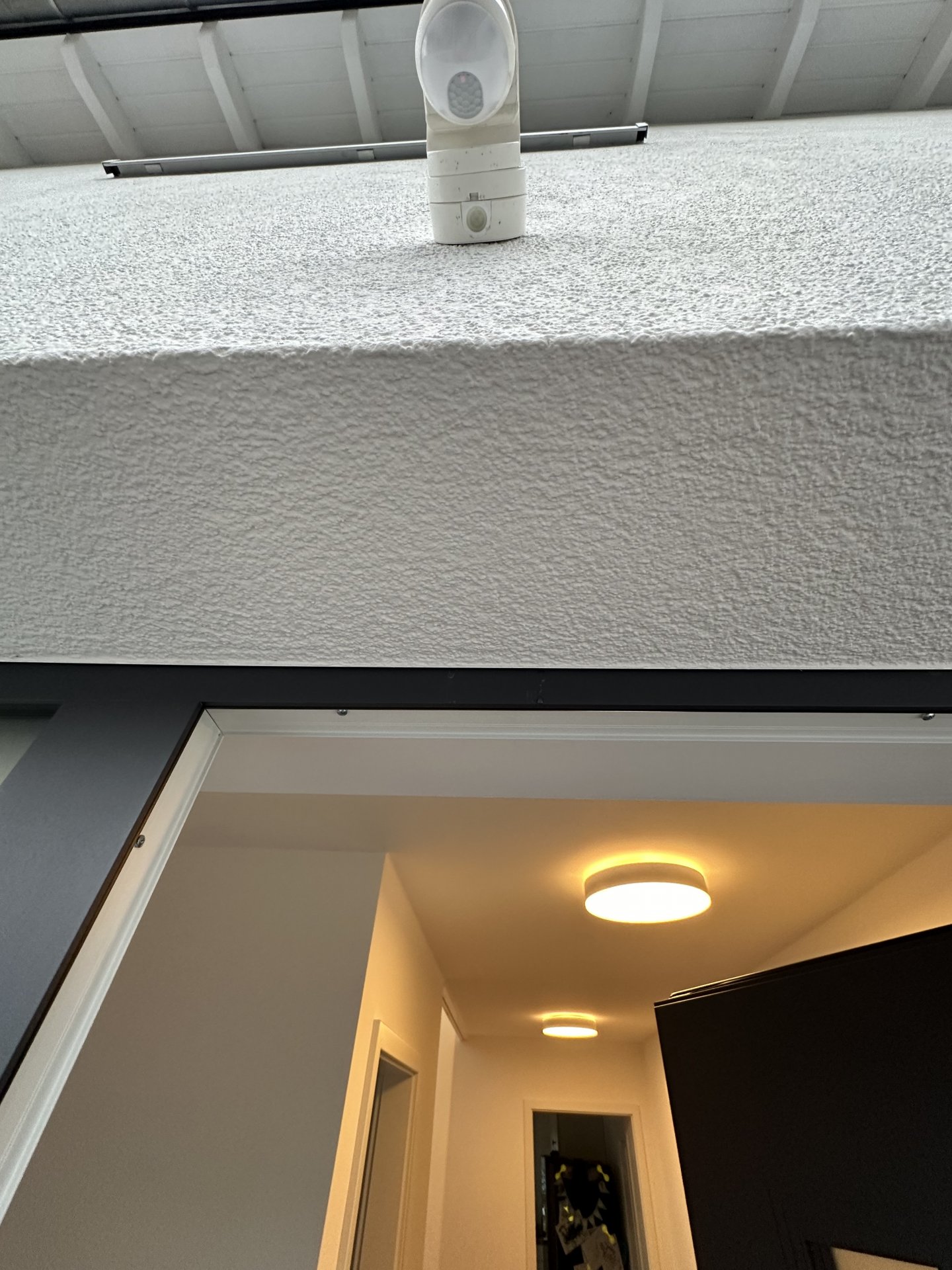

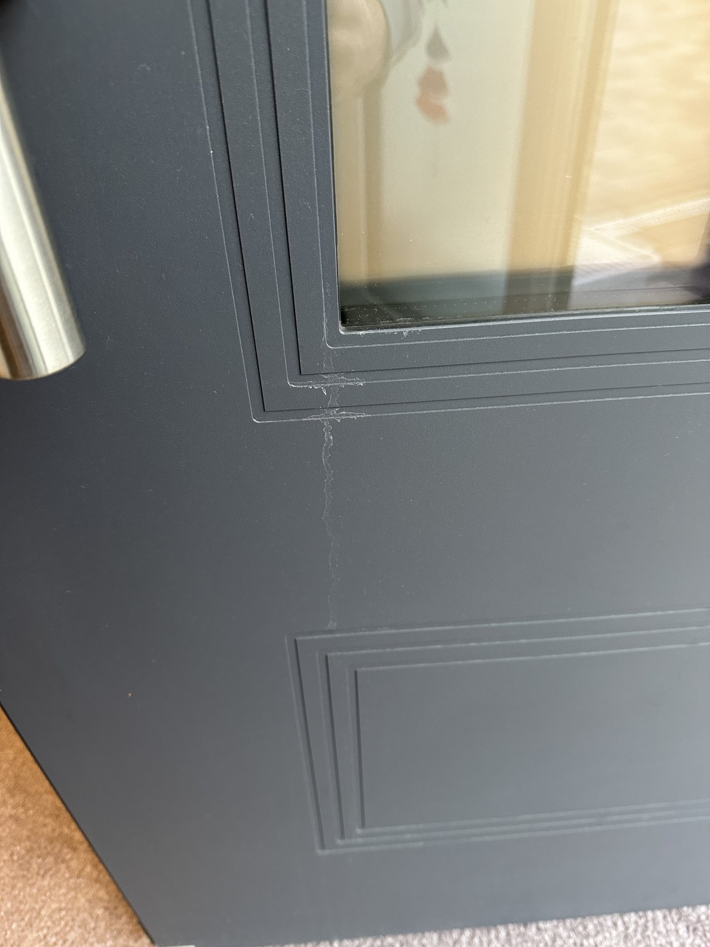

    an unserer Tür fällt uns seit kurzer Zeit etwas merkwürdiges auf: Es scheint Wasser an der Außenwand der Tür herab zu laufen.
    Zunächst dachte ich an Regen- und Spritzwasser, allerdings tritt dies nun auch auf, obwohl es derzeit gar nicht regnet.
    Auf den Bildern ist das jetzt nur ansatzweise zu erkennen, weil ich das Wasser vor einigen Minuten aufgenommen habe - dennoch scheint sich stetig Wasser zu bilden, sich als Tropfen zu sammeln und dann herab zu rinnen.
    Das Wasser scheint auch etwas Farbe von der Fassade "mitzunehmen".
    Was mich nun wundert: Wie kommt dort Wasser hin? An dieser Wand gibt es keine Wasser- oder Abwasserrohre...?
    Es handelt sich um eine Aluminiumtür in einem Neubau, der im März 2023 fertiggestellt wurde.

    Das Wasser nimmt wohl eher nur etwas Kalk von hinter den Dämmplatten mit? Also das ist ein WDVS oder?

    Das Fenster darüber ist sehr verdächtig, wenn dort alle Anschlüsse passen und dicht sind, dann könntest Glück gehabt haben und es könnte sich da um Kondensat aufgrund immenser Baurestfeuchte handeln, das oft nur in der ersten Heizperiode auftritt. Wenn Du Pech hast läuft da tatsächlich irgendwo Wasser hinter das WDVS, man sieht es von hier aus halt nur sehr schlecht...
    Mach mal Fotos von den Laibungen, Fensterbank und Fenstrbankanschlüssen am oberen Fenster.

    Blöde Frage: Die Fotos sollten von außen gemacht werden?
    da muss ich nämlich erst einmal hoch kommen. Es sei denn, von innen mit langem Arm fotografiert lässt sich auch etwas sehen. Dann würde ich das morgen bei Tageslicht mal machen.
