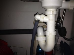

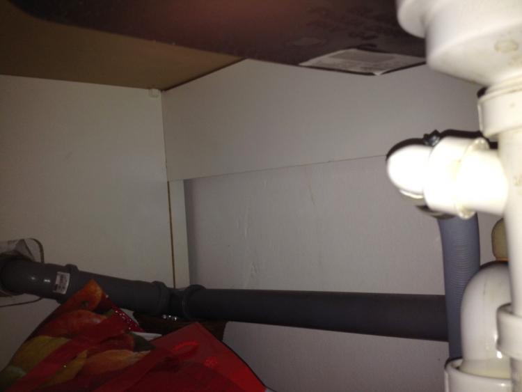

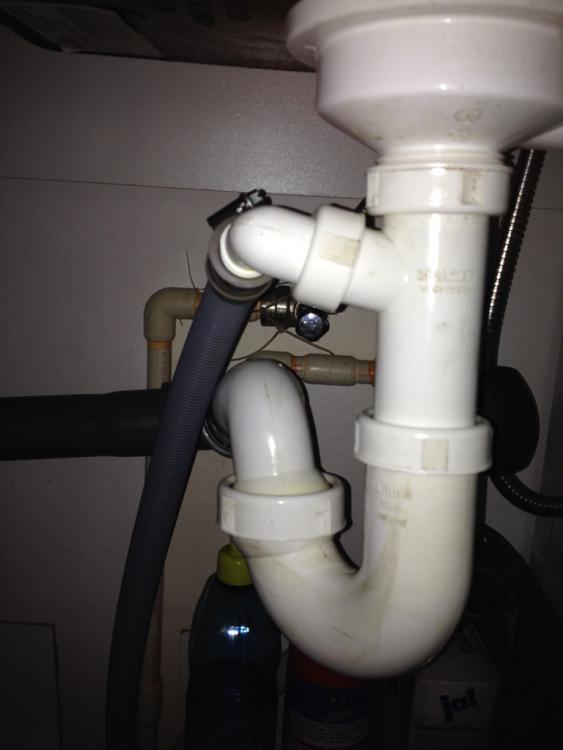

    Liebe Forumsleser, ich bin fast am verzweifeln, das Wasser in unserer Spüle in der Küche läuft nicht mehr ab,
    am Anfang hat es immer sehr gegluckert, dann lief es gar nicht mehr ab.
    Letzte Woche war eine Reinigungsfirma da die mit zwei verschiedenen Spiralen durch den Siphon bis nach unten in den Keller gegangen sind, irgendwann ist das Wasser dann abgelaufen aber
    nur 3 Tage später ist wieder alles so wie vorher, das Wasser läuft nicht ab.
    anbei mal ein paar Fotos, vielleicht liegt es an den Rohren??? Am Siphon hängt noch unsere Spülmaschine, wenn die abpumpt steht das wasser ebenfalls im Spülbecken...
    Vielen Dank für Eure Hilfe
    Gruß Susanne

    Mehrere Ursachen möglich:
    Abwasser muss bei Dir bergauf fließen. Ablagerung vorprogrammiert.
    Fallstrang für die Küche separat? Welcher Durchmesser (im Keller nachsehen)?
    Durch Spülmaschineneinsatz sehr geringe Wassermengen unterwegs.
    Rohre wachsen langsam mit Fett, Seife, etc. zu und werden kaum noch freigespült.
    Bei der Spülmaschine wird auch gern das Öko-Programm mit lauwarmen Wasser benutzt uswusf.
    Die Spirale hat nur einen kleinen Querschnitt geöffnet, der sich schnell wieder zugesetzt hat.
    Gründlich reinigen lassen und mit dem Wassersparen aufhören.

    Wenn ich Abwasser wäre würde ich da auch nicht ablaufen.

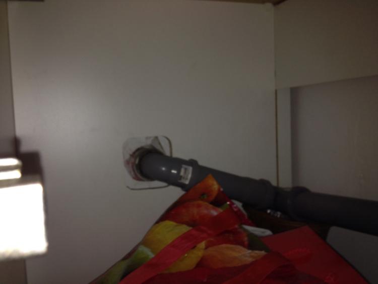

    Am Anschluss aus der Wand verläuft die Leistung nach unten ... ca. 15 cm
    Wasser läuft freiwillig aber nur *bergab* nicht *bergauf*.
    Anschlußleitung im Gefälle korrekt befestigen dann funktionierts auch (so das Gefälle ausreicht).

    Hallo achim, d.h. das lange rohr zur wand sollte direkt in die wand gehen und nicht nochmal nach unten abknicken?

    Aber Achim, das ist doch der berühmte Doppelsyphon!
    Gluckern ist meist ein Zeichen von Unterdruck. Der Effekt, der ensteht, wenn Du eine volle Flasche umdrehst und die Luft reingluckert.
    Also erstmal die Rohre ordentlich verlegen, dann nochmal reinigen und sehen, ob es besser bleibt. Wenn nicht, einen Sternbelüfter setzen.

    Also das lange Rohr direkt in die Wand und den Knick nach unten entfernen? Hab ich das richtig verstanden?

    Ich hätte vermutlich gesagt "den Knick nach oben entfernen", aber wir meinen vermutlich das gleiche. Nach dem Siphon sollte das Wasser nicht mehr aufwärts fließen müssen.

    Dann liegt es mit höchster Wahrscheinlichkeit an der Leitung selbst bzw. deren Verlegung. Solche Konstruktionen wie auf den Bildern gezeigt, sind weder fachgerecht, noch können sie richtig funktionieren. Ärger ist vorprogrammiert. Mag ja sein, dass es für einen begrenzten Zeitraum funktioniert hat, doch eine fachgerechte Installation soll ja eine dauerhafte Funktion sicherstellen. Das ist hier unmöglich.
    Also abbauen, alle Abwasserrohre ordentlich reinigen, dann richtig montieren, und schon dürfte für die nächsten Jahre wieder Ruhe sein.

    Nein. Du holst Dir am besten jemanden der sich damit auskennt. Die auf den Bildern gezeigte Konstruktion hat mit Sicherheit kein Fachmann gemacht. Selbst ein Lehrling im 1. Lehrjahr wüsste, dass das nicht dauerhaft funktionieren kann. Du brauchst auch kein langes Rohr kaufen, sondern man nutzt natürlich auch das Material was vorhanden ist und besorgt sich nur das was fehlt.
    Sinnvollerweise wird man wohl auch am Siphon ansetzen, aber das soll dann der Fachmann vor Ort entscheiden.

    Vom Spültisch bis zum Anschluss an der Wand muss es bergab gehen ...
    Bis jetzt gehts da an dem kurzen Stück wohl 15 cm nach oben ... das geht gar nicht.

    es gibt Siphon bei denen der Geruchverschluss ziemlich hoch am Ablauf des Waschbeckens ist (z.B. von einem schwedischen Möbelhaus habe ich erst vor ein paar Wochen bei ähnlichen Problemen eins eingebaut) .. dann bekommt man event. ein Gefälle zum Wandanschluss hin.
