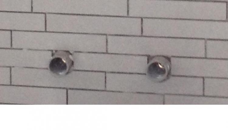

    Das gilt so generell nicht. Es kommt jetzt darauf an, was für Baustopfen da drauf sind. Da diese üblicherweise auch für die Druckprüfung verwendet werden dürfen, mit Metallgewinde und Dichtung versehen sind, können sie auch unter Druck stehen. Es gibt sogar Baustopfen die dürfte man dauerhaft im System belassen.
    Nachdem Handwerker schon massiv Probleme mit den einfachen Plastestopfen hatten, setzen zumindest die die ich kenne, nur noch die Dinger mit Metallgewinde und Dichtung ein. Das ist auch deswegen sinnvoll, weil diese dann während der ganzen Bauzeit drin bleiben, also auch während der Druckprüfung.

    Google mal nach "Abdrückstopfen".
    Die Dinger sind i.d.R. nur für einmaliges Abdrücken der Leitungen vorgesehen.
    (Zumindest die mit Kunststoffgewinde)

    Es waren graue Stopfen, die aus der Trockenbauwand herauskamen. Diese soll mein Kind (6 1/2 Jahre) gedreht haben. Die Baufirma meint, dass es normal sei, dass alles unter Druck steht und dass dieses Röhrchen gedreht worden sein muss.
    Nur komisch, dass jetzt nach dem Vorfall alles Stopfen extrem fest zugedreht sind. Habe es mir ja im Nachhinein angechaut. Wie locker bzw. schwach diese am Tag des Schadens zugedreht waren, kann ich nicht sagen.
  10. #10 Marseille, 11.03.2014
    Marseille
    Marseille
    03.02.2013
    65
    Lehrer
    Brandenburg
    An dem Abend des angeblichen Vorfalls, erinnere ich mich aber, dass diese Dinger etwas länger waren. Mir kommen die (Foto) etwas kürzer vor! Das Bild ist auch einige Wochen vorher aufgenommen wurden, ca. 3 Wochen.

    Wenn die Stopfen richtig angezogen wurden, dann dreht die kein 6 oder 7 jähriger Knirps raus.
    Normalerweise geht ohne WaPu-Zange nix, heisst selbst ein Erwachsener kriegt die Stopfen *von Hand* nur mit viel Glück auf wenn er etwas Dampf auf den Pfoten hat.
    Die eigentliche Frage ist : Warum steht das ganze BV unter Druck ?
    Normalerweise sitzt der Bauwasseranschluss im Hauptzählerbügel ....
