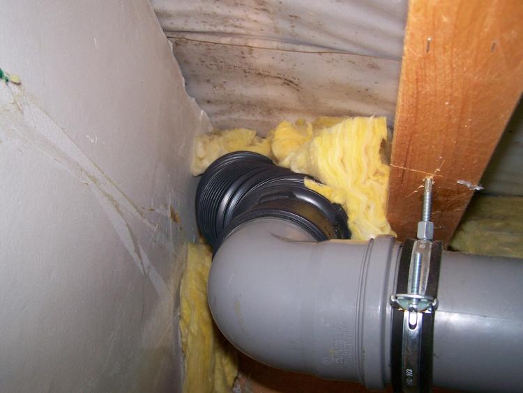

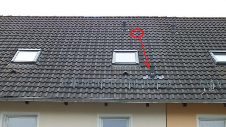

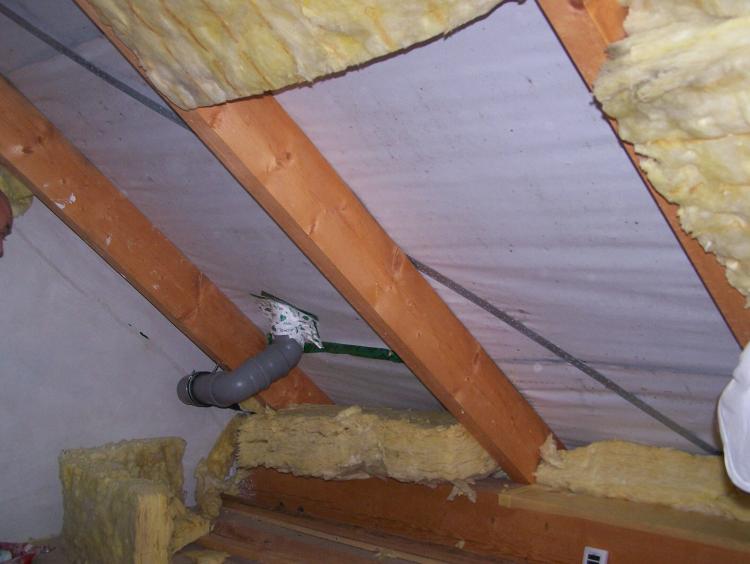

    Ich mach jetzt eigentlich schon seit 10 Jahren mit meinem feuchten Dach herum.
    Noch während der Garantie bin ich zum Anwalt und vom Gericht wurde ein Sachverständiger bestellt.
    Mein Gefühl sagt mir das wir langsam zum Ende kommen, aber ich habe eine Frage die ich hier einmal geklärt haben möchte.
    Vom Sachverständigen wurden zwei Punkte gefunden.
    1, Die Dampfsperrfolie wurde nicht richtig an die Fusspfette angebunden. Gesehen beim BlowerDoor Test.
    2, Wasser läuft zwischen der HT Sanitärentlüftung und dem roten Isolierschlauch in die Dachisolierung/Klemmfilze.
    Zum Punkt 2 habe ich nun ein paar Bild hochgeladen und habe Fragen dazu.
    a) Wie muss die Sanitärentlüftung in der Dachschräge verlegt werden? Näher an der äußeren ( kalten ) Seite vom Dach, oder näher im Innenraum in der Wärme?
    b) Gibt es Probleme das die Sanitärentlüftung vor dem Durchgang ins Freie noch einen Boden um den Dachbalken macht?
    c) Muss der rote Isolierungsschlauch mit verlegt werden? Wenn Ja, dann durchgänig?
    Ist zwar Ostern, aber vielleicht kann mir jemand helfen?

    Hallo Bruno.
    Kann ich mir dann den Druchgang durch die Dachziegel komplett sparen?
    Ich meine das HT Rohr kommt bei mir im Dach aus der Mauer und wenn ich dort diese Rohrbelüftung drauf stecke muss ich damit gar nicht mehr nach außen, oder?

    Also ich als Bauherr, habe mit den Lüftungsventilen nur schlechte Erfahrungen gemacht.
    Wir hatten in unserem Kaltdach so ein Lüftungsventil auf dem Speicher in unserem Neubau (vor 5 Jahren gebaut).
    Die Dinger lassen ja nur Luft rein, aber keine raus. Soweit so gut.
    Wenns aber ab und zu klemmt und sei es nur bei jeder 500. "Betätigung" dann kommt Gestank und Feuchtigkeit aus dem Kanal ins Dach.
    Hatten wir bei 2 verschiedenen Marken-Belüftungsventilen nach einiger Zeit.
    Also wurde dann von der Hausbaufirma das ganze nach 4 Jahren auf Gewährleistung/Kulanz über Dach geführt und seit dem ist Ruhe.
    Die haben übrigens die gesamte Leitung durch den Spitzboden isoliert....
    Also die Belüftungsventile würde ich nur im absoluten Notfall benutzten, wenn man ein Bad nachträglich errrichtet und keine Steigleitung nach oben geführt werden kann. Wenn schon bis zum Dach, dann am besten auch oben heraus.

    zunächst muss man sich die Frage stellen, wo die Feuchtigkeit zwischen Rohr und Isolierschlauch herkommt.
    Ich könnte mir auch vorstellen, dass Problem 2 mit Problem 1 zu tun hat...

    Entlüftung versetzt.jpg Update vom 28.04.2014.
    Das HT Ent(Be)lüftungsrohr wurde rückgebaut und die Fußpfette abgedichtet. :caterpillar2:
    Jetzt steht noch ein zweiter Blower Door Test an und dann im Winter noch eine Prüfung der Unterspannbahn auf Nässe/Eis.
    Hoffentlich war es das jetzt!
