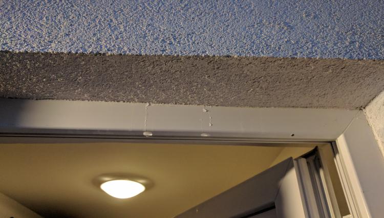

    Hallo liebe Experten.

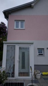

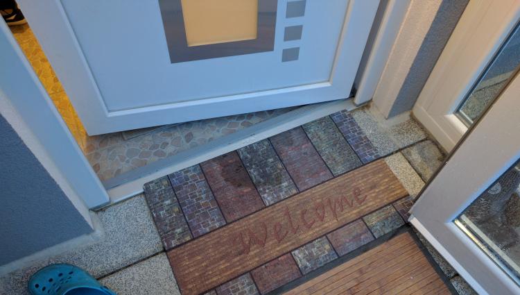

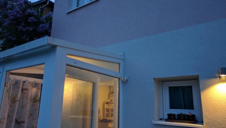

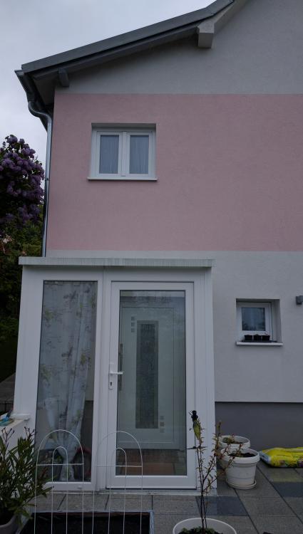

    Wir haben an unserem Haus einen Windfang anbauen lassen.

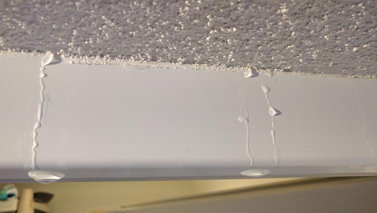

    Seit ca. 2 Monaten kommt nun Wasser aus der Fassade durch.
    Kann natürlich auch sein, dass wir es vorher nicht bemerkt haben, da es bei regen sowieso nass außen war.

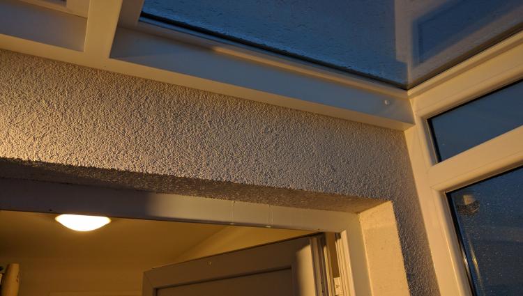

    Die Firma des Windfangen war schon da und hat ein Alu-Profil in die Dämmung gefräst und geklebt.
    Sollte meiner Meinung nach dicht sein.
    Heute kam leider wieder Wasser durch und das nicht zu wenig.
    Hat jemand eine Idee wo es sonst noch her kommen könnte?

    es könnte sich auch um Tauwasser handeln. Die Polystyrol - Fassade besitzt einen hohen Wasserdampfdiffusionswiderstand. Der Wasserdampf, der von Innen nach Außen die Fassade durchdringt, fällt möglicherweise an dieser Stelle aus.
