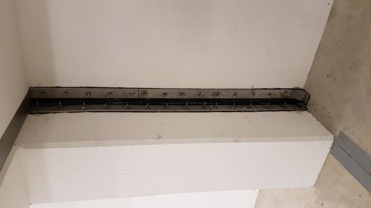

    Nun hat der Bauträger abedichtet - und zwar so von innen:
    Als Laie kommt es mir komisch vor, dass der Beton von Feuchtigkeit durchdrungen bleiben darf und das Wasser nur von innen aufgehalten werden soll. Hat das Hand und Fuß, oder muss das von außen dicht?

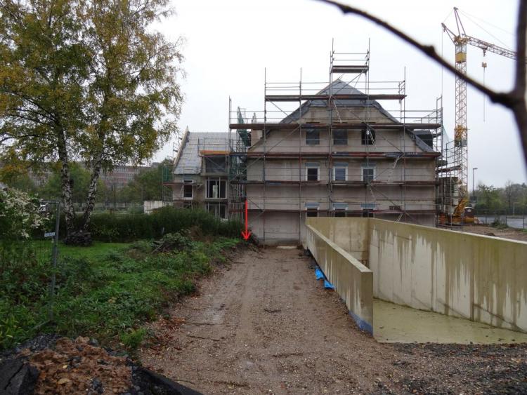

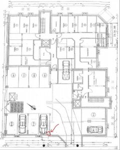

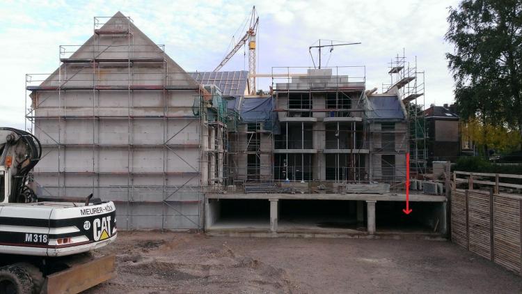

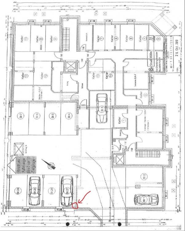

    Ich habe mal eine Bauzeichnung und zwei Fotos aus der Bauphase angefügt. Mittlerweile ist das Gebäude fertig. Die Lage der schadhaften Stelle ist jeweils rot markiert. Ein Regenrohr ist dort nicht. Über der undichten Stelle liegt die auf den Bildern markierte Ecke der Hauswand. Vor dem Haus über der Tiefgarage (Innenfläche) sind mittlerweile Terassen und Rasen, entlang der Hauswand und Abgrenzung der Innenfläche sowie über Tiefgarageneinfahrt verläuft ein asphaltierter Fußweg. Die undichte Stelle liegt gut 2 Meter unter der Erde.
    Das aufzumachen dürfte einiges an Aufwand bedeuten. Unsere Vermutung ist, dass das zwar sachgerecht wäre, aber der Aufwand im Rahmen der Gewährleistung vom Bauunternehmer gescheut und stattdessen lieber was gebastelt wird.

    Mir ist gerade aufgefallen, dass ich auf dem ersten Foto den Pfeil nicht weit genug runtergezogen habe. Natürlich ist auch dort die Lage >2m unter der Erde.

    Auch die Frage nach der Metallplatte im Video ist interessant. Die war ja viel breiter, als die neue Abdichtungskonstruktion. Wenn Du keine Ahnung hast, was das war, dann solltest Du das in Erfahrung bringen.
    Das von innen dicht machen kann nur eine kurzfristige Lösung sein, da muss mehr geschehen. Aber die Infos sind, trotz Video, etwas spärlich.

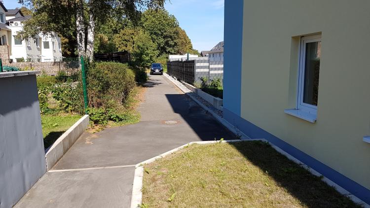

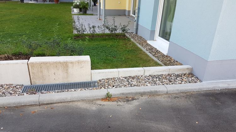

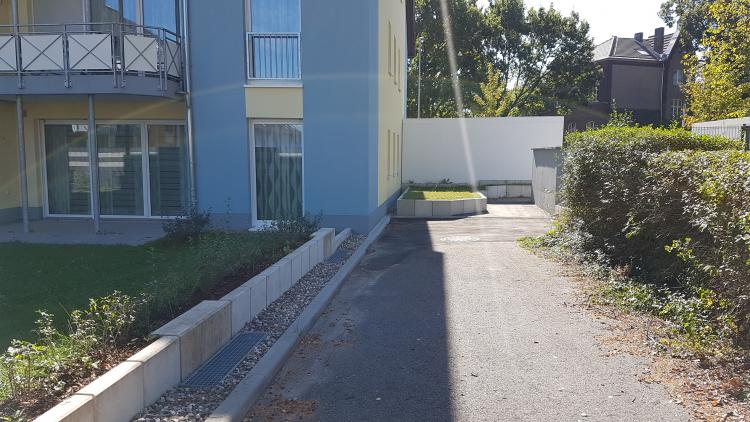

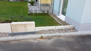

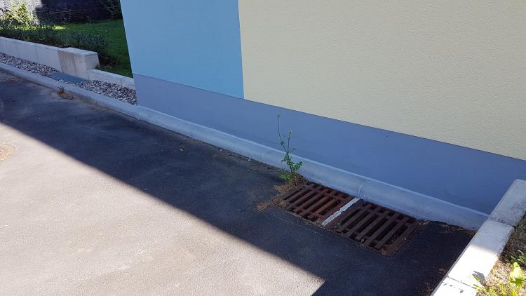

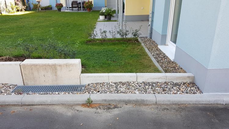

    Welche Frage habe ich denn nicht beantwortet? Ich gebe mir wirklich Mühe. Das Wasser muss ja von Außen kommen. Hinter der Wand ist - wie oben schon geschrieben - Erdreich. Über diesem Erdreich ist ein asphaltierter Weg. Die undichte Stelle ist unter der Hausecke.
    Ich füge nochmal Fotos von Außen bei. Die undichte Stelle ist unter der Hausecke. Wird es nun klarer? Was hinter der Aluleiste war, kann ich ja nun nicht mehr nachsehen. Wie soll ich diese Info besorgen ohne Kooperation der Bauunternehmung? Wie gesagt, mit der ist nicht zu rechnen.
    Die Information, dass von innen abdichten keine dauerhafte Lösung sein kann, ist schonmal sehr wertvoll. Kannst Du das noch begründen?

    Etwa im Bereich des Strassenablaufs? Dann muss man da mal gucken, ob der nicht richtig angeschlossen ist. Und wenn das so ist, muss man trotzdem bis unten ausschachten, weil die Abdichtung der Tiefgarage auch ne Macke hat.
    Wie Du schon richtig vermutest, gehört das Wasser nicht in die Wände.

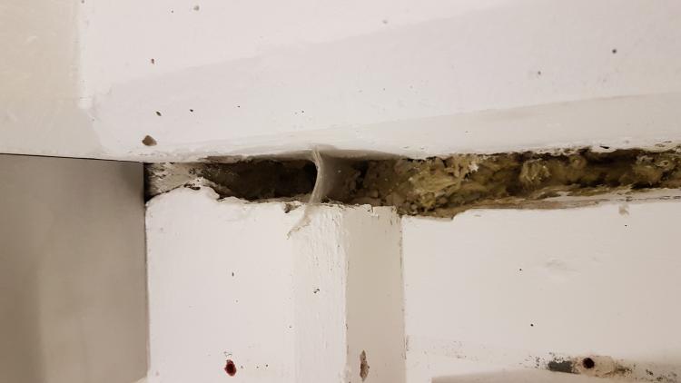

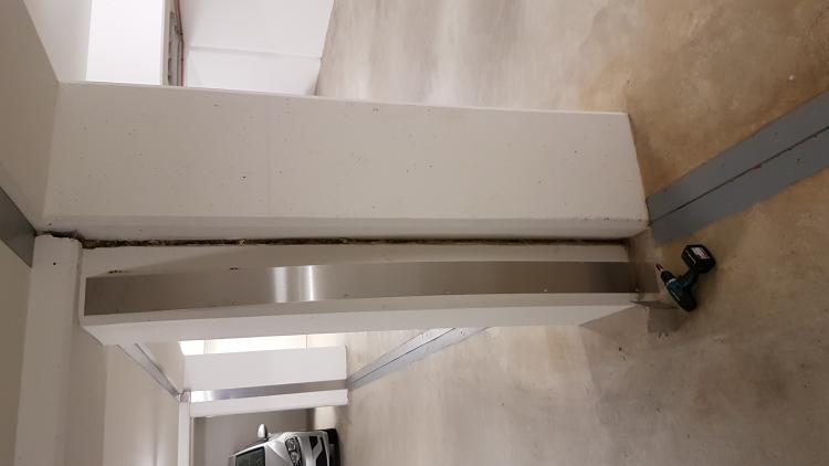

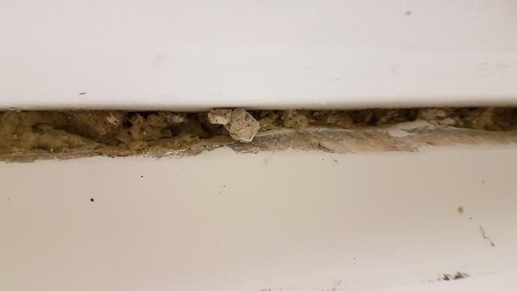

    Ich habe eine solche Aluleiste gegenüber der schadhaften Stelle an einer Säule nun einmal abgenommen und Fotos gemacht. Der verdeckte Spalt ist etwa 4 cm breit. Die schadhafte Stelle ist die einzige, an der eine solche Aluleiste auch an der Außenwand angebracht war. Davon wurden in der Garage viele verwendet, aber außer an dieser einen Stelle nur an Säulen und Innenwänden.
    Die schadhafte Stelle ist *exakt* unter der Hausecke. Die Säule an der schadhaften Stelle trägt vermutlich auch das Haus darüber. Ziemlich mittig zwischen dem Straßenablauf und dem Lichtschacht. Der Lichtschacht ist - von draußen betrachtet - ca 2,30m links vom Wassereinbruch, der Straßenablaufkanal 2,50m rechts davon. Der runde Kanal ist etwa in Höhe der Hausecke, aber ca. 1,30 vom Haus entfernt. In gleicher Linie sind noch weitere auffällig starke Säulen, wie auch die, an der ich den Riss fotografiert habe.

    Für sowas gibt es eigentlich Detailzeichnungen. Vielleicht kann man aus dem "Soll" Rückschlüsse auf das fehlerhafte "Ist" treffen...
    Sie dürften günstig und zeitnah zu beschaffen sein. Dann erübrigt sich hier möglicherweise ein weiteres "Stochern im Nebel".
