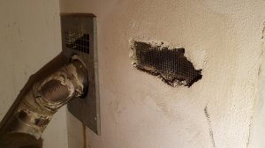

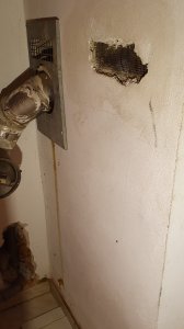

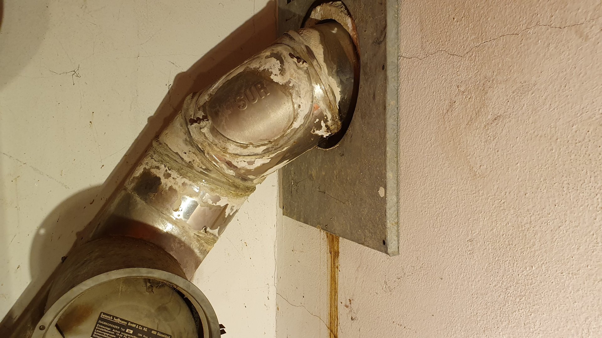

    bei forlgendem Foto sieht man, dass beim Rauchrohranschluss der Zentralölheizung Wasser heruntergelaufen ist.
    Was ist hierfür die Ursache? Besteht hier ein Mangel?

    Wie im anderen Beitrag geschrieben, vermutlich durch Kondensat, ja natürlich ist das ein Problem.
    Und war vermutlich auch ein Mangel, aber man weiss ja auch nicht was vertraglich vereinbart war. Nach 25 Jahren hast du da aber mMn keine Chance.
    Da unten die Abläufe bereits vorgerüstet sind, könnte auch gut sein, dass vereinbart war dass die Kondensatpumpe bauseits gestellt wird.
    Was war denn die letzten 25 Jahre, die Schäden sehen ja jetzt nicht so aus als ob sie erst gestern entstanden sind sondern sicher schon seit einigen Jahren.
    Wurde an der Heizung was geändert, neu eingestellt, Vorlauftemperatur abgesenkt oder so?
    Oder warum beschäftigst du dich jetzt plötzlich mit dem Thema ? Haus neu erworben ? Oder einfach mal so das Problem entdeckt ?

    Ja das Haus ist neu erworben, daher.
    Der Vorbesitzer hat leider keine Ahnung.
    Der Ablauf sollte doch auch ohne Pumpe funktionieren? Weiter links davon wurde ein Loch ausgeschlagen und dort ein Ablauf für eine Entsalzungsanlage installiert (auch schon vorher), dort könnte man eine Siphon installieren mit Trichter und die beiden Abläufe dort mit je einem Schlauch reinhängen lassen.

    na umso besser wenn da schon der Abfluss selbst ist dann ist wohl was undicht oder verstopft ! Solltest du ja leicht finden können

    Nein ich hab es falsch erklärt. Am Kamin selber gibt es noch keinen, aber es gibt ein Ablaufrohr in der Nähe wo man anschließen könnte.

    Ja wenn sich das vom Gefälle ausgeht perfekt dann anschließen
