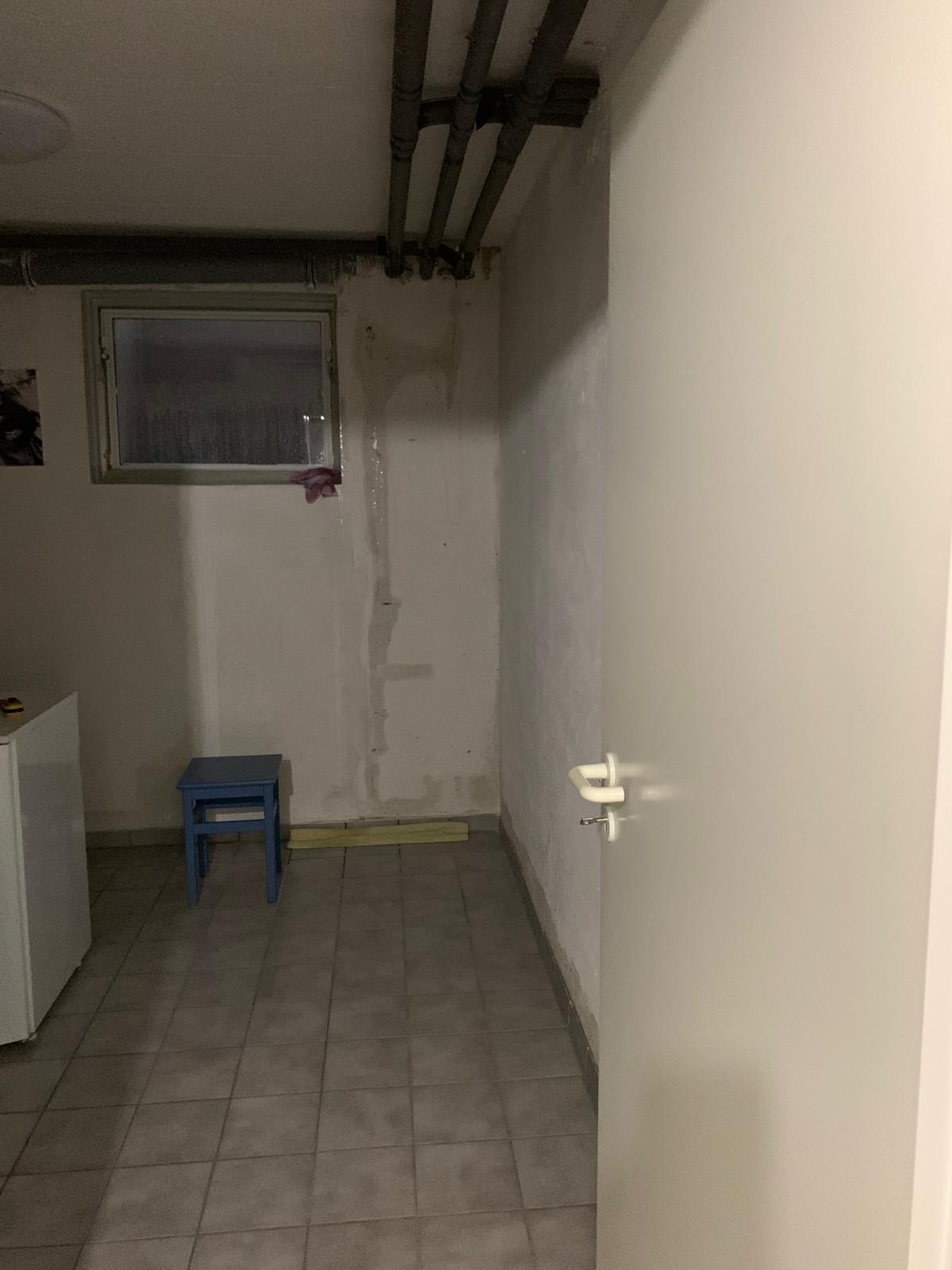

    Der Wassereintritt war entweder über die Kellerfenster, wenn das Wasser im LIchtschacht angestiegen ist (Verfüllt mit Sand und Lehm) oder direkt über die Kellerwand (innen lief das Wasser von vermutlich oben herunter). Zweiteres war nur bei Starkregenereignissen (viel Regen in kurzer Zeit).

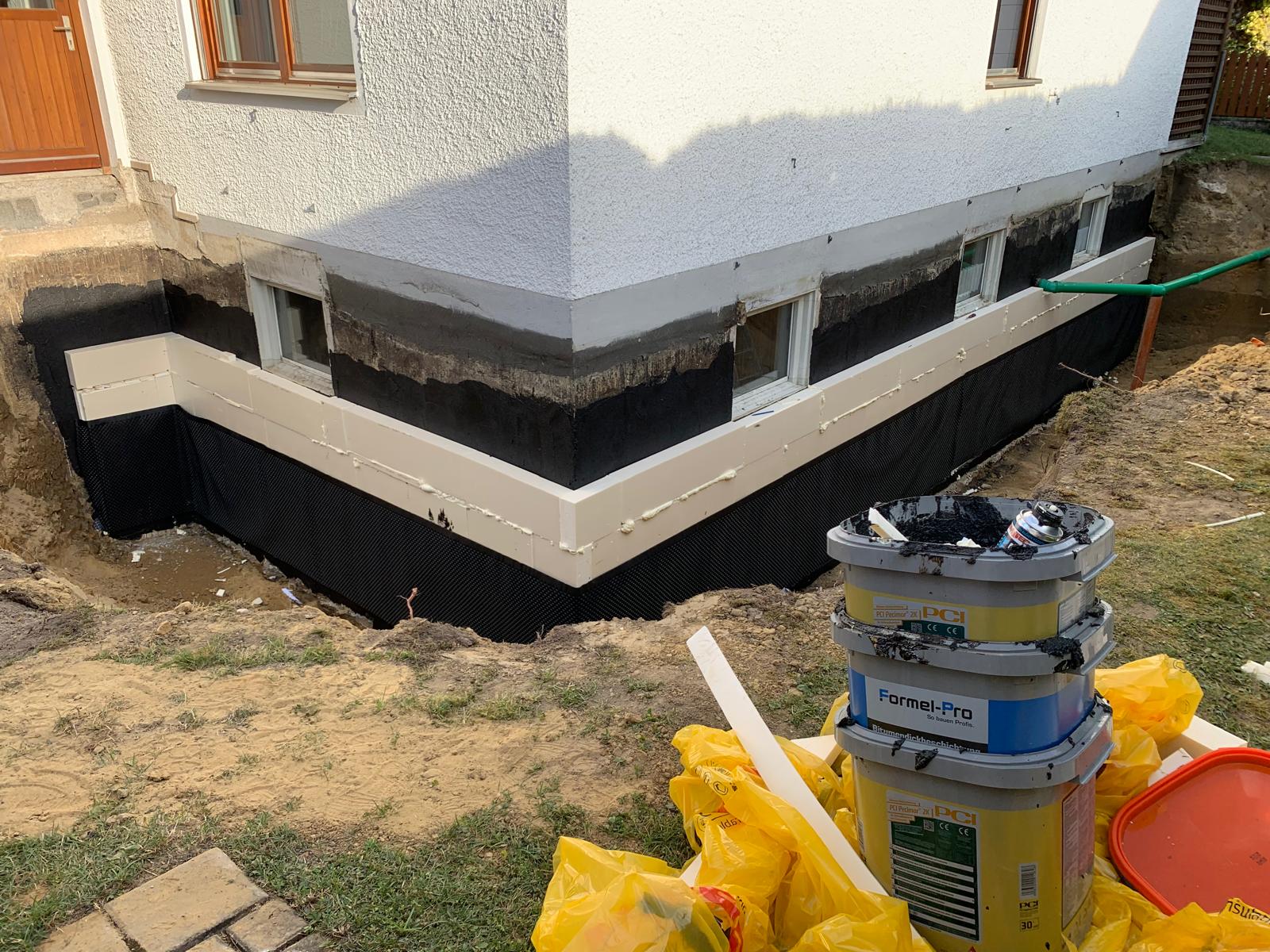

    Hierfür haben wir eine Baufirma beauftragt den Boden auszutauschen, die Kellerwände mit eine bituminösen Dickschlämme abzudichten und außen eine Dämmung und Noppenfolie anzubrigen. Wir haben zum Vorhaben auch Rücksprache mit dem Architekten (auch Bausachverständinger) gehalten.
    Die erste Ausführung war mangelhaft. Generell hat der Bauunternehmer die Dickschlämme kaum austrocknen lassen und der verfüllte Kies hatte einen deutlich zu hohen Sandanteil. In der Folge lief das Wasser auf der Oberfläche nicht mehr ab und über die Kellerwände kam es zu massiven Wassereintritten (Starkregen). bd35279b-41bc-4b68-8aee-ff8b6308440f.JPG

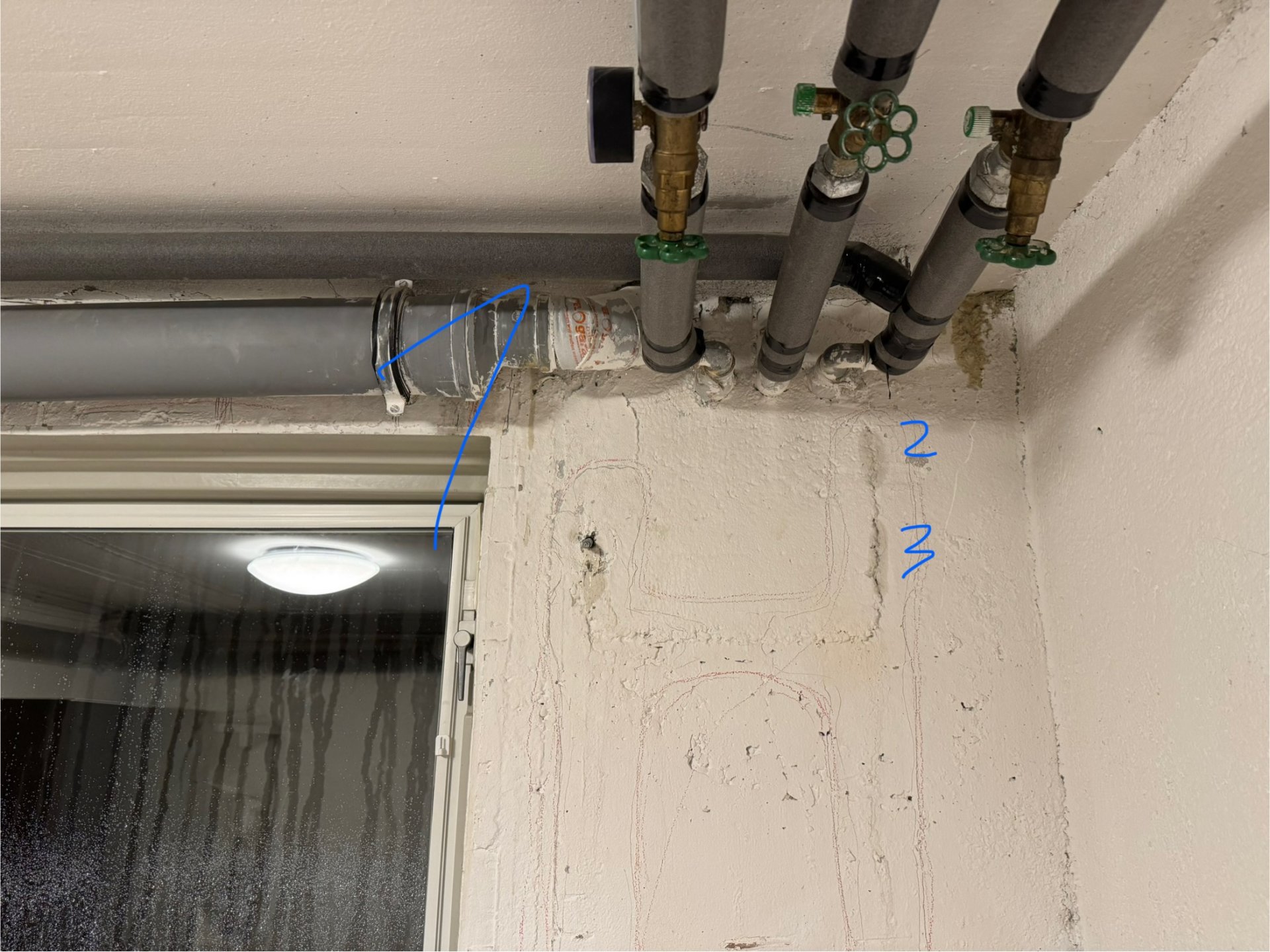

    Die Wassereintritte liessen sich mit dem Rasensprenger auf die Fassade nach 15 Minuten provizieren. Die Nummerierung ist die Reihenfolge des Eintritts. IMG_6443.jpg

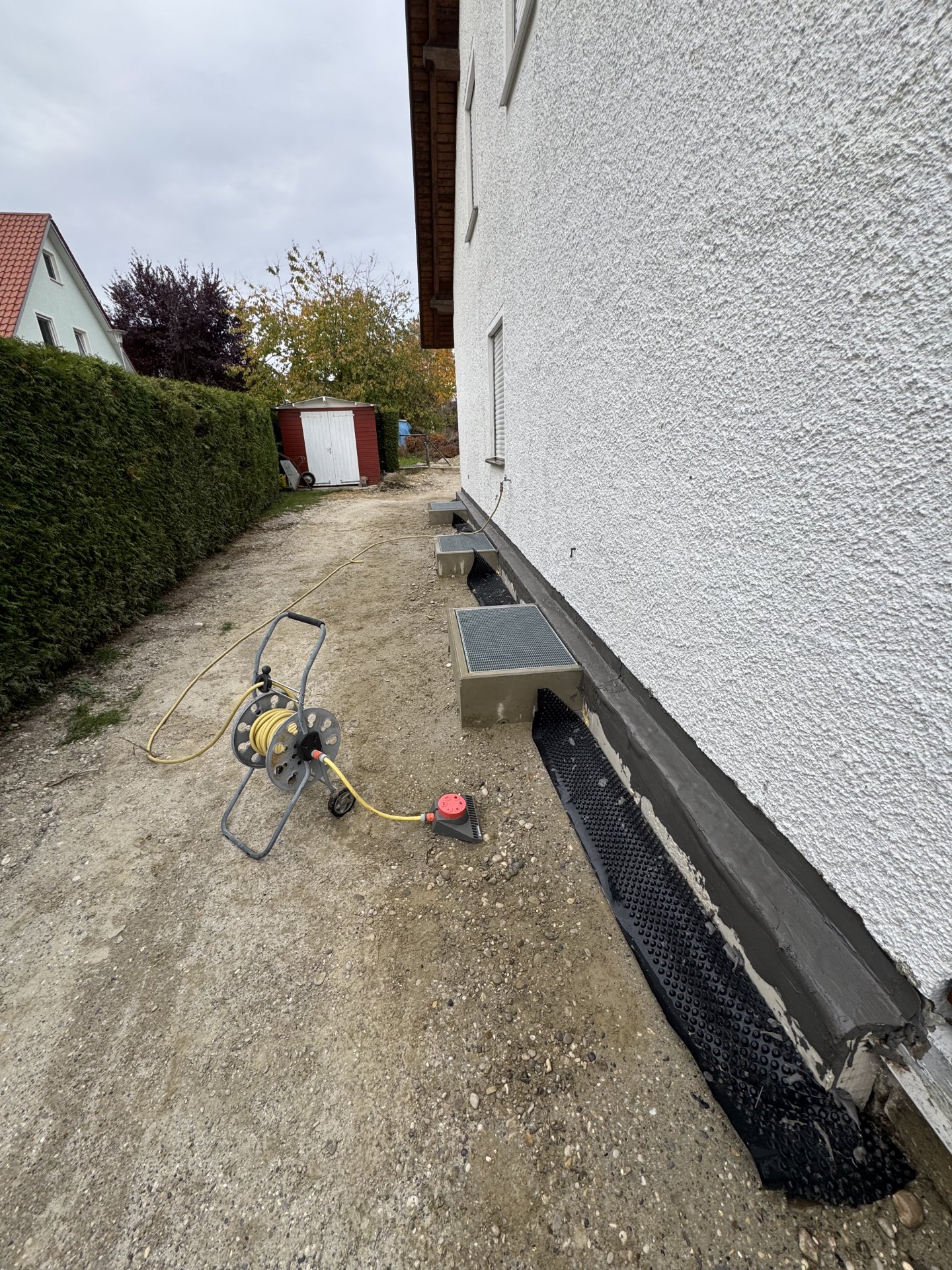

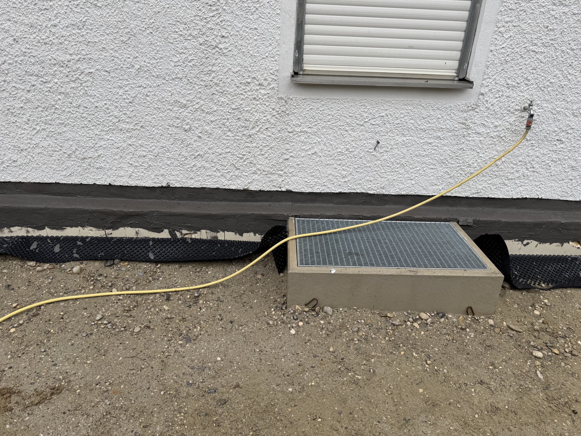

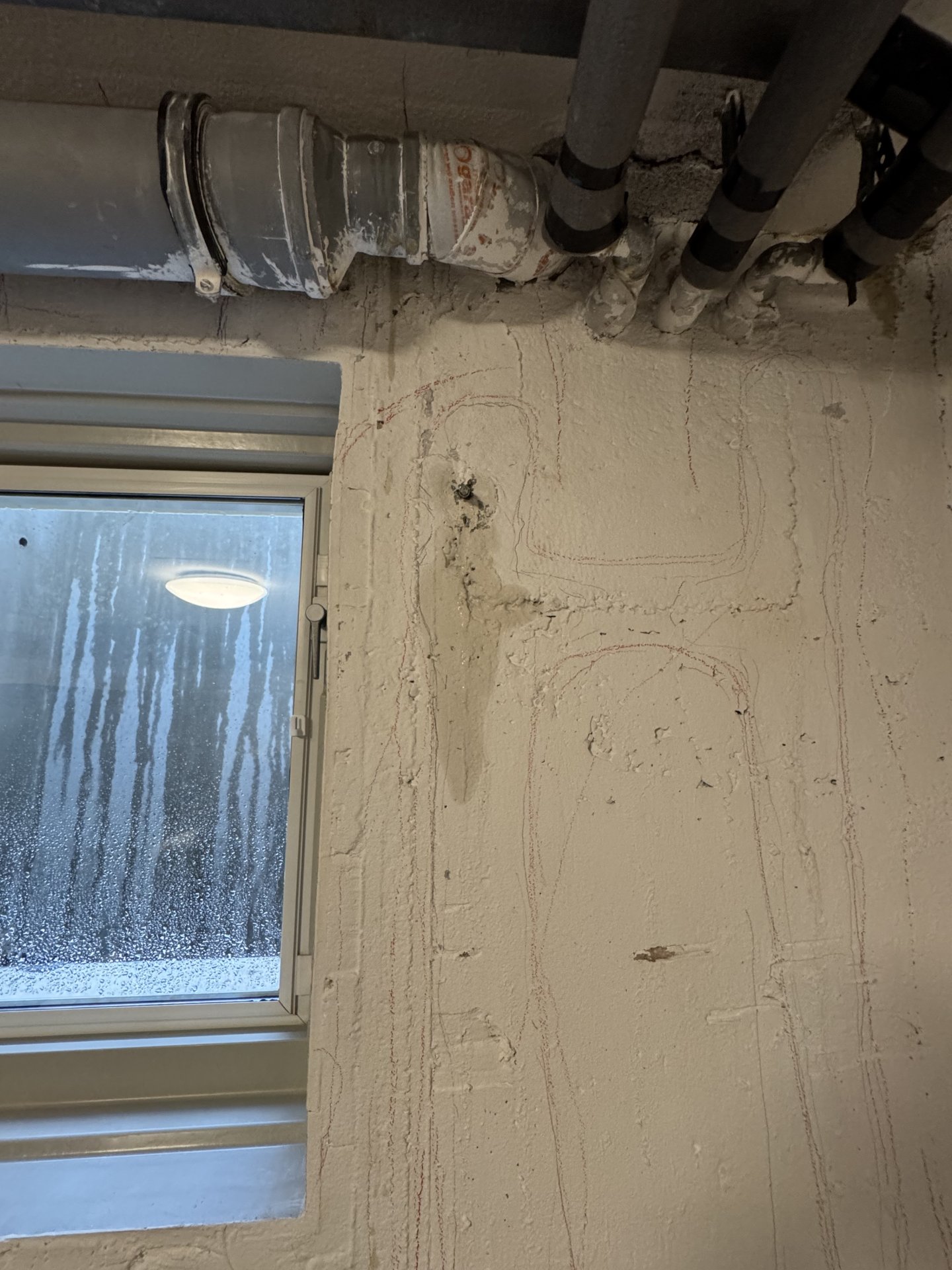

    Heute war die Trocknungszeit um und wir haben wieder mit dem Rasensprenger getestet. Nach 30 Minuten hat sich dann wieder ein Wassereintritt gezeigt. Diesmal zwar nur an einer Stelle, aber trotzdem massiv. Die gezeichneten Bleistiftränder sind naße Stellen nach dem Regen.

    Detailliertere Beschreibung was gemacht wurde (West- und Südseite):
    1. Jahre zuvor: Abdichtung Sockelbereich und Kieseinbau (ca. 20 cm tief)
    2. Jahre zuvor: Verpressen Kellerwände von innen durch damaligen Bauunternehmer
    3. Freilegen der Kellerwände
    4. Reinigen der Kellerwände (Hochdruckreiniger)
    5. Aufbringen der Dickschlämme (2 Schichten PCI Pecimor 2K)
    6. Entweder naßes Verkleben der Styrodurdämmplatten oder punktuelles Verkleben bei etwas mehr angetrockneten Beschichtung (Teilweise wurden die Schichten bei Regen und innerhalb von 2 Stunden inklusive Dämmung angebracht)
    8. Einschneiden des Sockelputzes, damit für den Spengler eine glatte Fläche zum Andichten entsteht (teilweise wurde dafür Dickschlämme wieder entfernt und große Ausbrüche im Ziegel)
    9. Ausbessern der Ausbrüche mit Reperatur / Sockelmörtel
    10. Anbringen neuer Lichtschächte
    11. Verfüllen der Grube (Frotsschutzkies)
    12. Abdichten des Sockelbereichs durch Baufirma
    14. Noch nicht erfolgt: Abdichten durch Spengler mit einem Sockelblech und Kompriband
