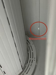

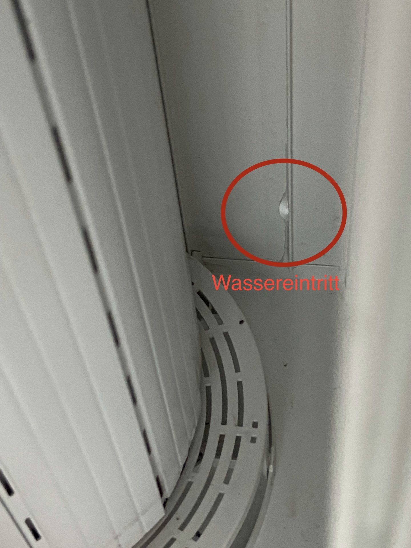

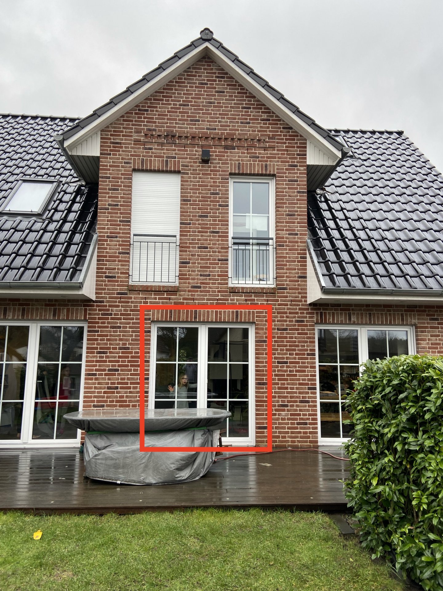

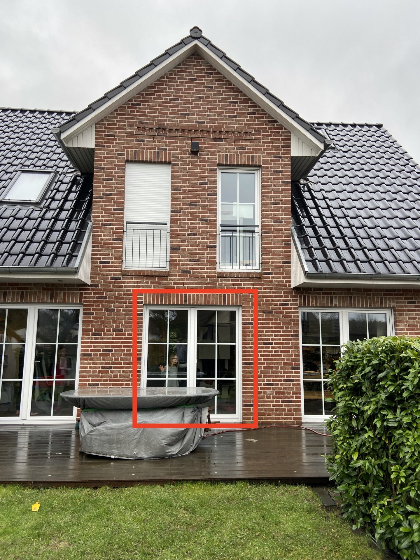

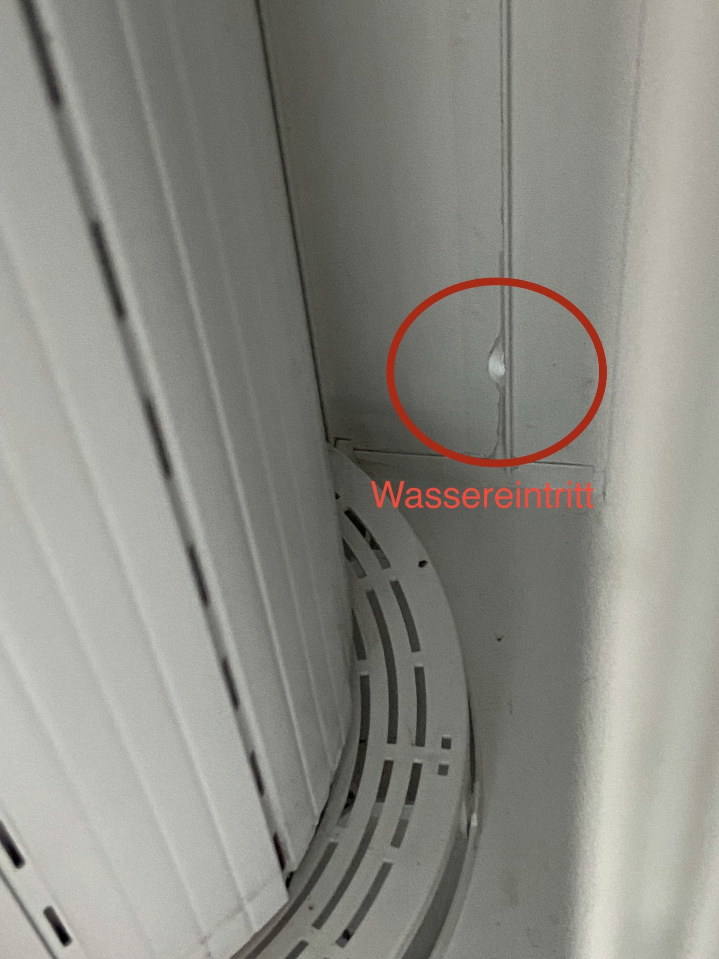

    Moin Leute,
    leider musste ich heute feststellen, dass Wasser in den Rolladen eintritt. Das Wasser kommt nicht vom eingefahrenen Rolladen und ist auch nicht von unten in den Rolladen, durch den starken Wind eingetreten. Das Wasser tropft aktuell immer noch von oben in den Rolladenkasten. Das bedeutet der Wassereintritt erfolgt über das Mauerwerk in den Rolladenkasten. Im Anhang finden sie Fotos und einen Grundriss in dem ich das betroffene Fenster markiert habe.
    Das Fenster befindet sich im Kapitänsgiebel im EG.
    Was könnte die Ursache sein und besteht noch Gewährleistung von Seiten des Bauträgers?
    Über Antworten würde ich mich freuen =)

    wann war die Übergabe zwecks Gewährleistung.
    Wenn Sie ganz sicher sind das das Wasser über das Mauerwerk kommt dann dürfte die Abdichtungsfolie über Rollladen beschädigt sein oder fehlerhaft sein.

  3. #3 AndreD123, 23.02.2022
    AndreD123
    AndreD123
    21.02.2022
    die Hausübergabe war 2016 d.h. die 5 Jährige Gewährleistung ist mittlerweile verstrichen. Wobei die Gewährleistung auf Mauerwerk etc. 10 Jahre beträgt. Auf Kulanz schickt der Bauträger nun einen Gutachter. Bei der anderen DHH ist jetzt das gleiche Problem aufgetreten.
